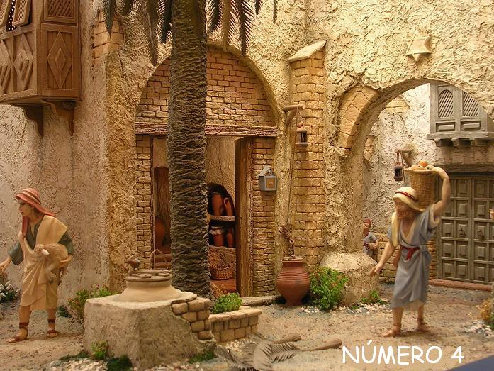

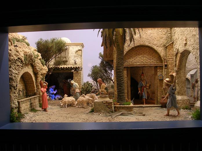

Me solicitaron que explicara los colores que mezcle para pintar la EDIFICACIÓN SITUADA EN EL PRIMER PLANO del Belén que monté en mi casa esta última navidad del 2006, así que voy a intentar explicarlo para todo los compañeros/as belenistas que estén interesados.
IMPORTANTÍSIMO:
No quiero crear ninguna polémica pero, bajo mi punto de vista y siempre respetando el criterio de otros compañeros/as, creo que el éxito del pintado de las EDIFICACIONES PARA SITUARLA EN EL PRIMER PLANO DEL BELÉN está en que las construcciones se realicen con el porexpán blanco de bolitas dentro de esta gama el de más densidad (poliestireno expandido) y se le de una buena capa de escayola, aplicándola con la espátula que se utiliza en bellas artes para óleos , procurando que dicha capa de escayola no quede uniforme sino con bastantes imperfecciones para que la pintura haga su efecto; y el pintado realizarlo con pintura plástica al agua satinada excepto el blanco que es mate.

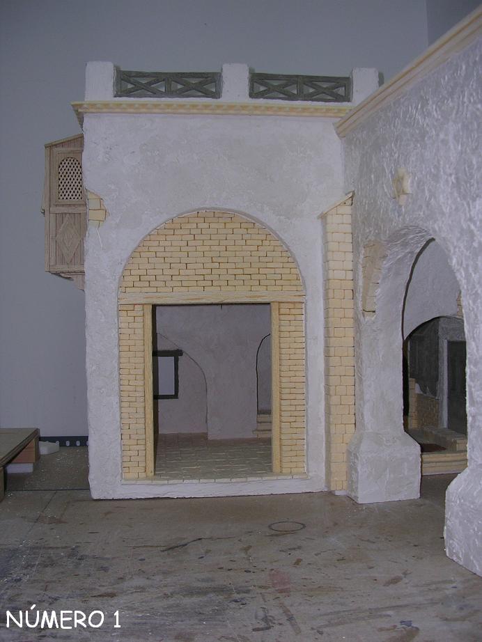

PASOS A SEGUIR ANTES DE PINTAR LA EDIFICACIÓN
La parte de la edificación construida con poliestireno expandido la recubrí con escayola aplicándola con la espátula que se utiliza en bellas artes para óleos . Para que la pintura hiciera su efecto, procuré dejar la escayola con muchas imperfecciones.
Las piedras que hice con poliestireno extruído y que utilicé en la edificación para simular los desconchones, cornisas, columna, losas, escalones… no la recubrí con escayola, le di directamente la pintura.
En las FOTOS NÚMERO 1, 2 y 3 podréis observar el resultado de la escayola dada en el poliestireno expandido , así como las piedras construida con poliestireno extruído y en las FOTOS NÚMEROS 4 y 5 el pintado de la edificación.

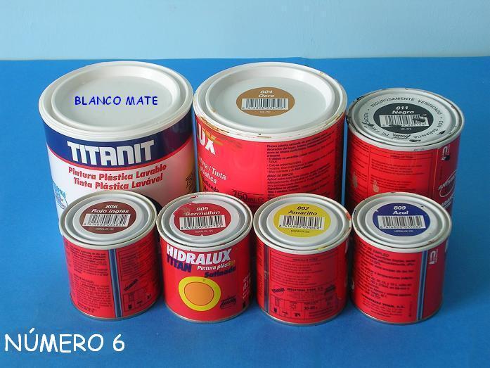

Utilice la pintura plástica al agua satinada de la marca Hidralux excepto el blanco mate que es de la marca Titanit FOTO NÚMERO 6 :
  • Negro satinado referencia 811.
  • Azul satinado referencia 809.
  • Rojo inglés satinado referencia 806.
  • Ocre satinado referencia 804.
  • Amarillo satinado referencia 802.
  • Blanco mate sin referencia.

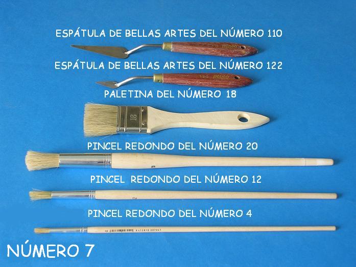

UTENSILIOS (FOTO NÚMERO 7)
  • Espátula de bellas artes de los números 110 y 122.
  • Paletina del número 18.
  • Pincel redondo de los números 4, 12 y 20.

(1 - Emore - Escayola edificacion.jpg)
(2 - Emore - Escayola edificacion.jpg)
(3 - Emore - Escayola edificacion.jpg)
(4 - Emore - Pintado edificacion.jpg)
(5 - Emore - Pintado edificacion.jpg)
(6 - Emore - Pinturas.JPG)

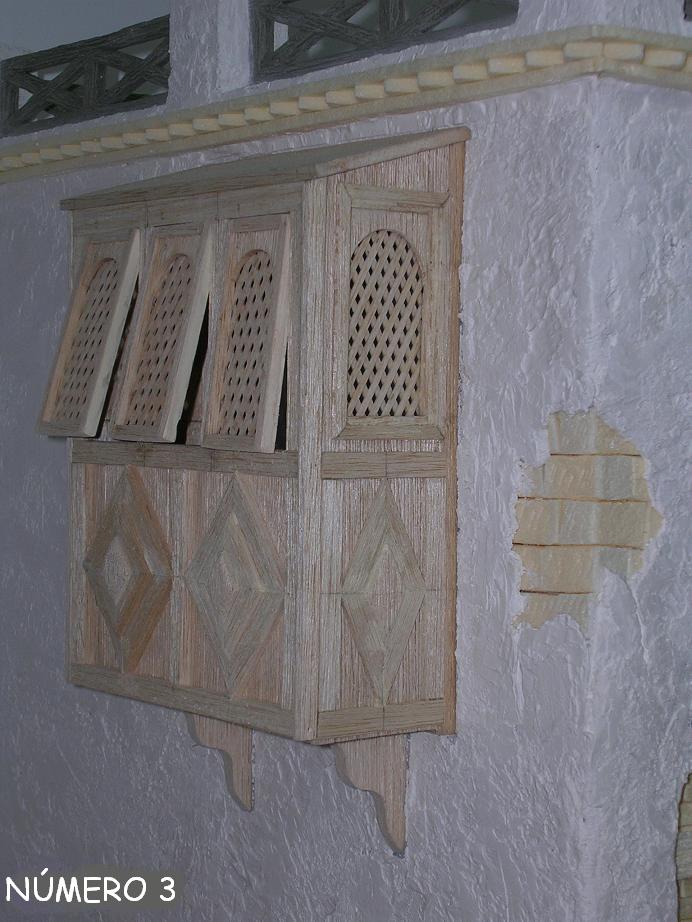

Hola emilio,te ha quedado estupendo tu trabajo pero ,quisiera hacerte una preguntilla ¿como has colocado el mirador?
Saludos desde México para ti y a todos los del foro
Jerez de la Frontera (Cádiz)
6/10/2007 11:31
Daniel - 3/10/2007 00:23 Hola emilio,te ha quedado estupendo tu trabajo pero ,quisiera hacerte una preguntilla ¿como has colocado el mirador? Saludos desde México para ti y a todos los del foro :)
Hola Daniel:
Sobre cómo he colocado el mirador, creo que te refieres al bacón serrado que está situado en la fachada de la edificación:
Primero .- Al perímetro del bacón cerrado le dejé una pestaña de 2 cm. el mismo ancho que el poliestireno expandido como se puede observar en la foto que adjunto.
Segundo .- Una vez terminado el bacón, antes de pintarlo, lo encastré en la fachada en la que previamente realicé un hueco con las dimensiones de la pestaña y de manera que entre lo más ajustado posible sin pegarlo.
Antes de poner la escayola en la fachada, tuve la precaución de juntar un poco de grasa en el borde del bacón para que la escayola no se pegase en la madera y, así poder quitarlo para pintarlo.
Espero haber contestado a tu pregunta.
Un cordial saludo.

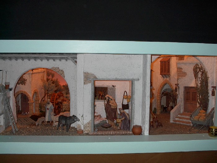

Perdonar mi ignorancia, pero como se ve atravez de una ventana... pues eso...
(Belen_12.jpg)
(1_Emore_Belen_2006-2007.jpg)
Adjuntos Belen_12.jpg (85KB - 805 descargas)
Adjuntos 1_Emore_Belen_2006-2007.jpg (78KB - 3773 descargas)
A gsx1250fa y Nacaxa les gusta esto.
1907
asturias
10/10/2007 14:06
Supongo que la diferencia está en que los dioramas se pueden transportar debido a su tamaño y los que no se pueden transportar ,aunque sean cerrados y se vean a través de una ventana son belenes por sus dimensiones.Esto solo son suposiciones desde mi ignorancia
1266
Málaga
10/10/2007 15:03
Pues entonces ya somos dos.
2807
10/10/2007 17:03
Yo pienso más bién que si se pueden transportar son arquetas, cajones o como quiera que se les llame. Si es cerrado, con una boca y con la técnica de la perspectiva, independientemente del tamaño, será diorama. Esa es la opinión que yo me he formado después de leer y ablar bastante sobre el tema.
