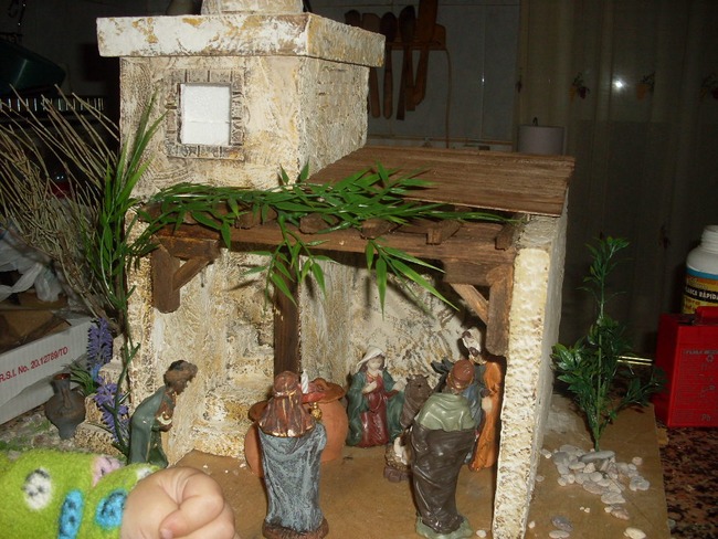

1.- Me regalan mis suegros un nacimiento, muy bonito por cierto, de figuras de ¡¡35 cm.!! (San José es un verdadero Hércules).
2.- Me encuentro con este foro así, de repente, sin anestesia ni nada.
3.- ¡Pam!, explosión en mi cerebro. VOY A HACER UN PORTAL PARA ESE NACIMIENTO TAN BONITO, ESTOY CANSADO DE PONERLO AÑO TRAS AÑO ENTRE UNOS CUANTOS CORCHOS, INDIGNOS DE SEMEJANTES BELLEZAS.
4.- Y me pongo a ello. Claro, la escala se me va de madre, de una idea paso a la otra, me arrepiento, lo cambio, quito, pongo...
5.- A fecha de hoy, esta es la estructura que tengo (ver fotos más adelante). Mi idea original era que se trataba de una edificación con sus paredes; que aprovechaba como "muro" trasero y lateral una montaña. El paso del tiempo la había echado abajo y se había "restaurado" un poco, y ya.
Así que:
-¿Sugerencias, ideas? ¿Cómo lo termino? ¿Hago el techo con unas cuantas tejas, como si se hubiera derrumbado, y el resto con paja/cañizo? ¿Otras ideas para el techo? ¿Le pongo vigas de madera, "como sí"? ¿Me olvido de la montaña (y entonces cómo termino o cierro la edificación, claro)? ¿Qué tipo de suelo sería el más adecuado?
¡¡¡PLIS, HELP!!!
Por cierto: olvidaos de las supuestas "vigas" y montaña que se ven en las fotos, sólo era un montaje para hacerme una idea y mostrarlo mejor. Lo único que corresponde con piezas reales es lo que viene en el boceto, es decir, las vigas de madera y las dos paredes.
Boceto
Prueba1
Prueba2
Muchas gracias.
Saludillos.
PD: se agradecerán bocetos, garabatos, fotos ejemplarizantes, planos 3D con ACad y demás zarandajas... je, je, je.

intentaria ponerlo un poco más alto el techo, aunque sea 5cm, veo el misterio muy "agobiado"
Estamos de acuerdo, de eso no me di cuenta (mis disculpas) y en esa foto aún no había modificado los muros. Les he puesto dos filas más, y han ganado esa altura. ¡Son enormes, la verdad!
la parte trasera la haría imitando a roca
Y la "pego" hasta las paredes, como si hubieran aprovechado la roca para hacer pared. Lo que no tengo muy claro es la solución "por arriba". Quiero decir, que esté totalmente bajo la montaña la construcción, que sólo llegue a medias, o como si fuese tipo "muro", es decir, la roca recta... me cuesta un poco explicarlo, a ver si me aclaro a modificar alguna foto de las que he ido mirando y la pongo.
y el tejado de maderas, pero para ello pondria un travesaño trasero, no pondría el tejado de madera empotrado en la roca
Ok, tomo nota.
Constructivamente, el travesaño debe apoyar en el pilar, lo has cortado sin ponerle escuadra, asi, en la realidad se caería, y la viga que apoya sobre el muro la llevaria hacia atras no la dejaria cortada. El pilar apoyado directamente sobre una piedra...le pondria algún refuerzo, con mas palos o mas sillares, como está es en equilibrio.
Cierto. Eso sólo queda así en el montaje del boceto, en realidad estaba ¡pinchado con un palillo! Je, je, je, para sujetarse mientras hacía las fotos. El pilar imagino que te refieres al que está hacia la izquierda, sobre el muro. A ver qué le puedo meter ahí, es verdad, está un poco como haciendo equilibrios.

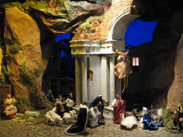

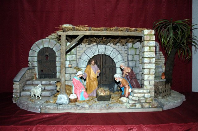

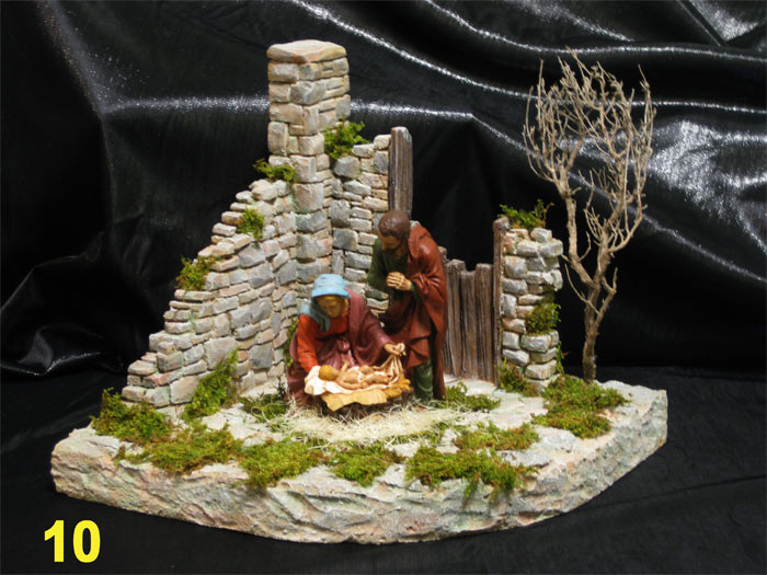

A ver David te pongo algunas ideillas sencillitas
(10.jpg)
(100_3441.JPG)
(100_7244.jpg)
(2005mb008.jpg)
(PA160040-r.JPG)
(IMG_7774.JPG)
(Parrocchia S.Anna in Valmontone (Roma.jpg)
(img_1901.jpg)

Me encantan los techos tipo la (100_7244.jpg), aunque también esos que tienen como una tela. Creo que me gustaría uno así, con esa especei de "cañizo" gris.

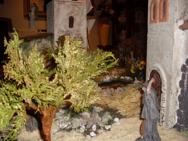

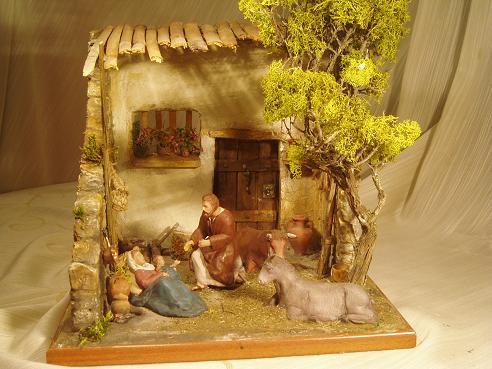

hola david,me encantan l as figuras tines razon se merecen un lugar adecuado a su belleza,de lo del boceto me parece bien aunque yo tambiencoiicido en que le daroia mas altura,parece que estan agobiaditos,si lo tuvieramos que hacer nosotros lo hariamos de la siguiente manera,intentariamos imitar una gruta con el huevo para similar una especie de refugio para el ganado en el que se ahn colocado algunas vigas de madera y un lateral de piedras toscas para cerrar el espacio,la montaña ya sabes como explica el maestro emore pegando lso trozos de porex y luego una vez secos dandoles forma con el soldador o el cuter lo que manejes mejor,no se si me he explicado,si esa construccion no te convence tambien podrias hacer que fuese como una especie de posada y en el lateral hacer una especie de cobertizo y colocar ahi las figuras aunque claro con la smedidas te vas a ir a una construccion muy alta pero quizas el resultado fuese armonioso,te voy a poner una foto del que le hicimos para una compñera de mi trabajo a ver si eso te gusta,un saludo luismi y mary
352
la puebla de montalban toledo
perdon se me olvido adjuntar la foto
(belen2010 2 004 [1600x1200].JPG)
Adjuntos belen2010 2 004 [1600x1200].JPG (148KB - 244 descargas)
352
esta si es la que decia
(belen2010 2 036 [1600x1200].JPG)
Adjuntos belen2010 2 036 [1600x1200].JPG (149KB - 278 descargas)

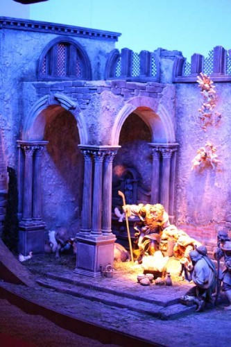

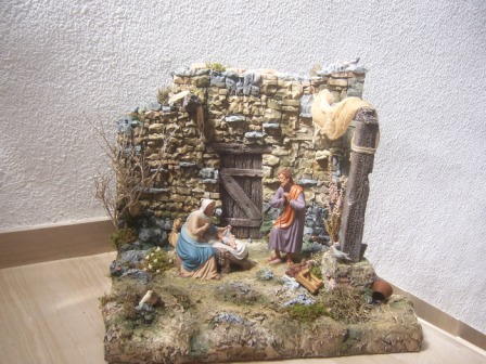

David, la última foto que te puse te quedaría muy bien, en un estilo napolitano,....es del belén que montó Escenografías para el belén, Angel Luis López en la Catedral de Málaga, este año...te buscaré si tengo alguna foto más de la fase de construcción...muchas tejas coloqué yo en ese ¡Virgen del Carmen!, no las daba acabadas

David, muchas gracias por tus palabras de aclaración y ya veo que vas a entrar en el rio para ..........., entonces a ver de lo que eres capaz que estaré esperando para darte mi opinión, ¿vale?. Oye lo de la ironia en la radio me suena, ¿de donde es? ¿no será .........? si es asi yo también yo la escucho.
Para ti saludillos, para el resto saludos.
Jesús
jejejj David, no me molesta el Don...columnas ¿dices?...sí, son grandes , pero es que las figuras son grandes, te irías a 0,80-1,00 de altura con ellas por la proporción. Comerciales creo que las hay hasta 50 cm en marmolina, pero te las puedes hacer tú con otros materiales o empalmar un fuste en las de marmolina
David, el avatar mío es porque me encanta esa figura, su expresividad y su paz..algo de ´"cartón" tengo, barba tuve como Noé jejjje
