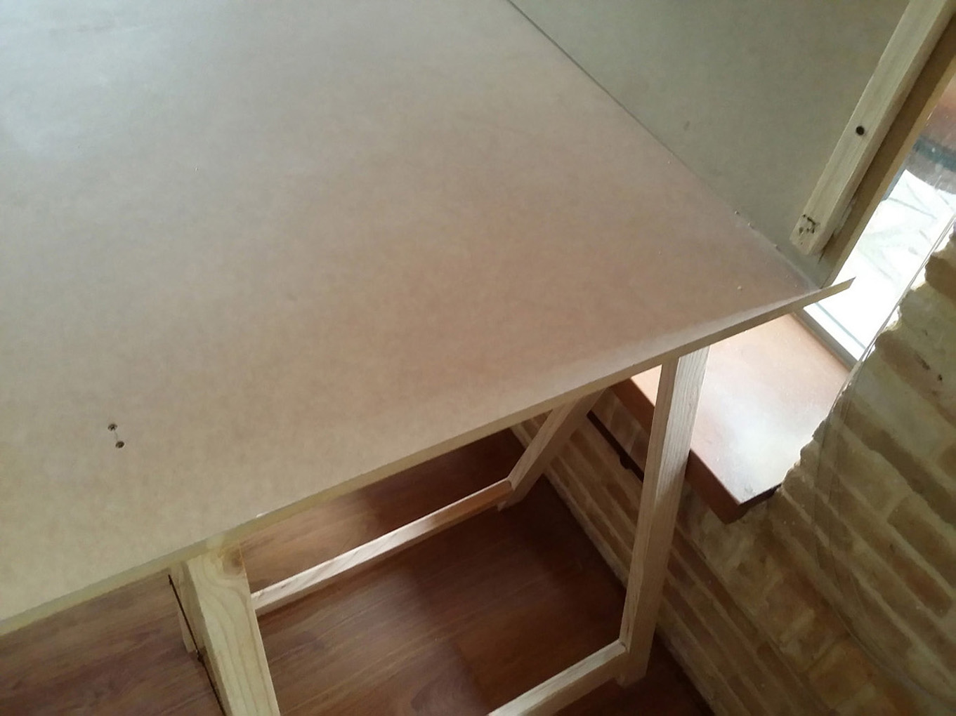

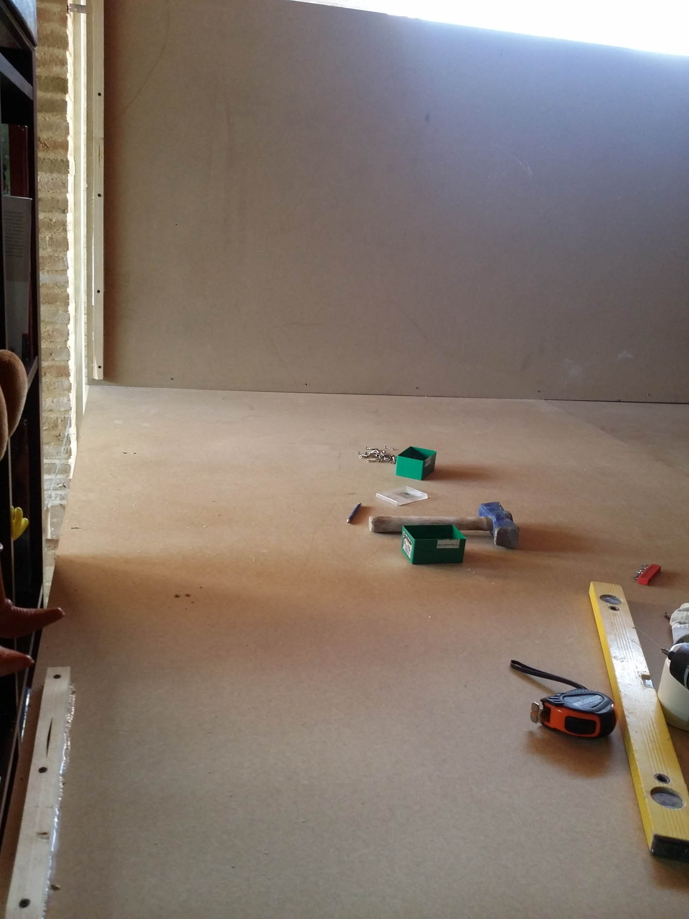

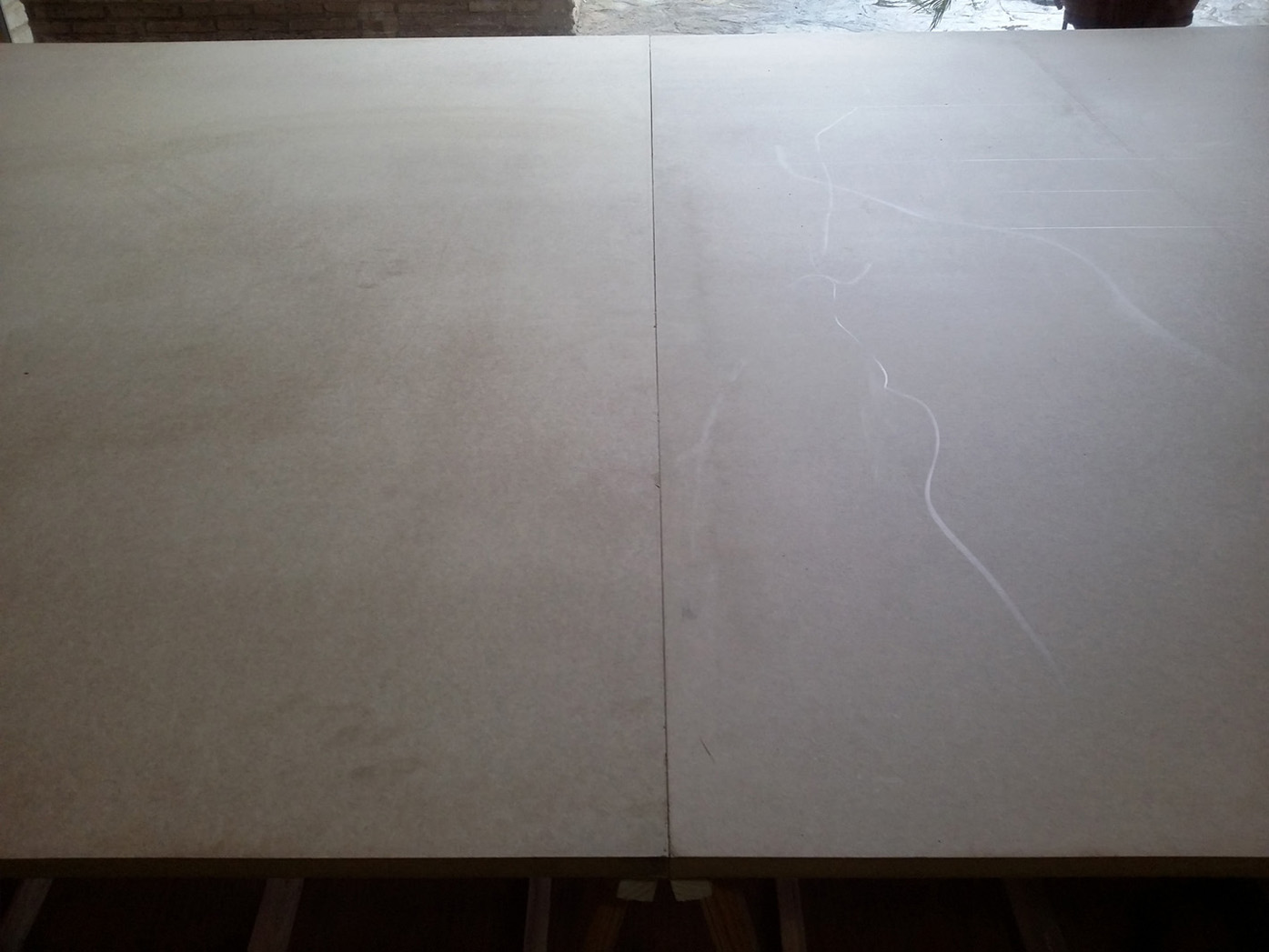

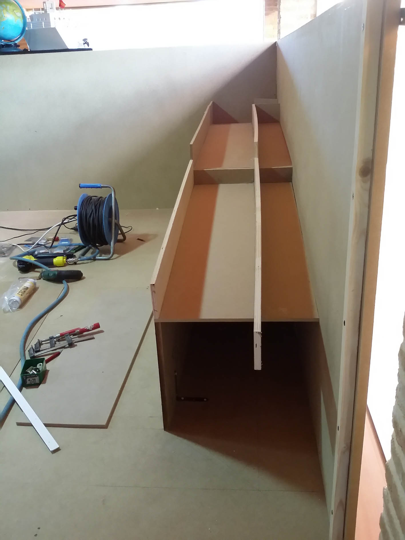

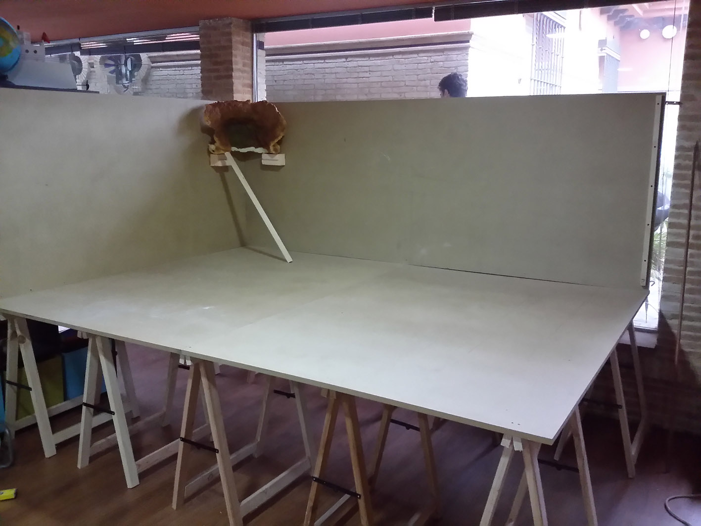

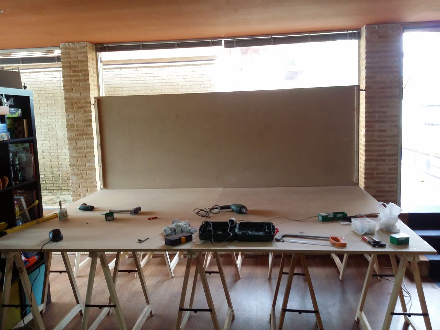

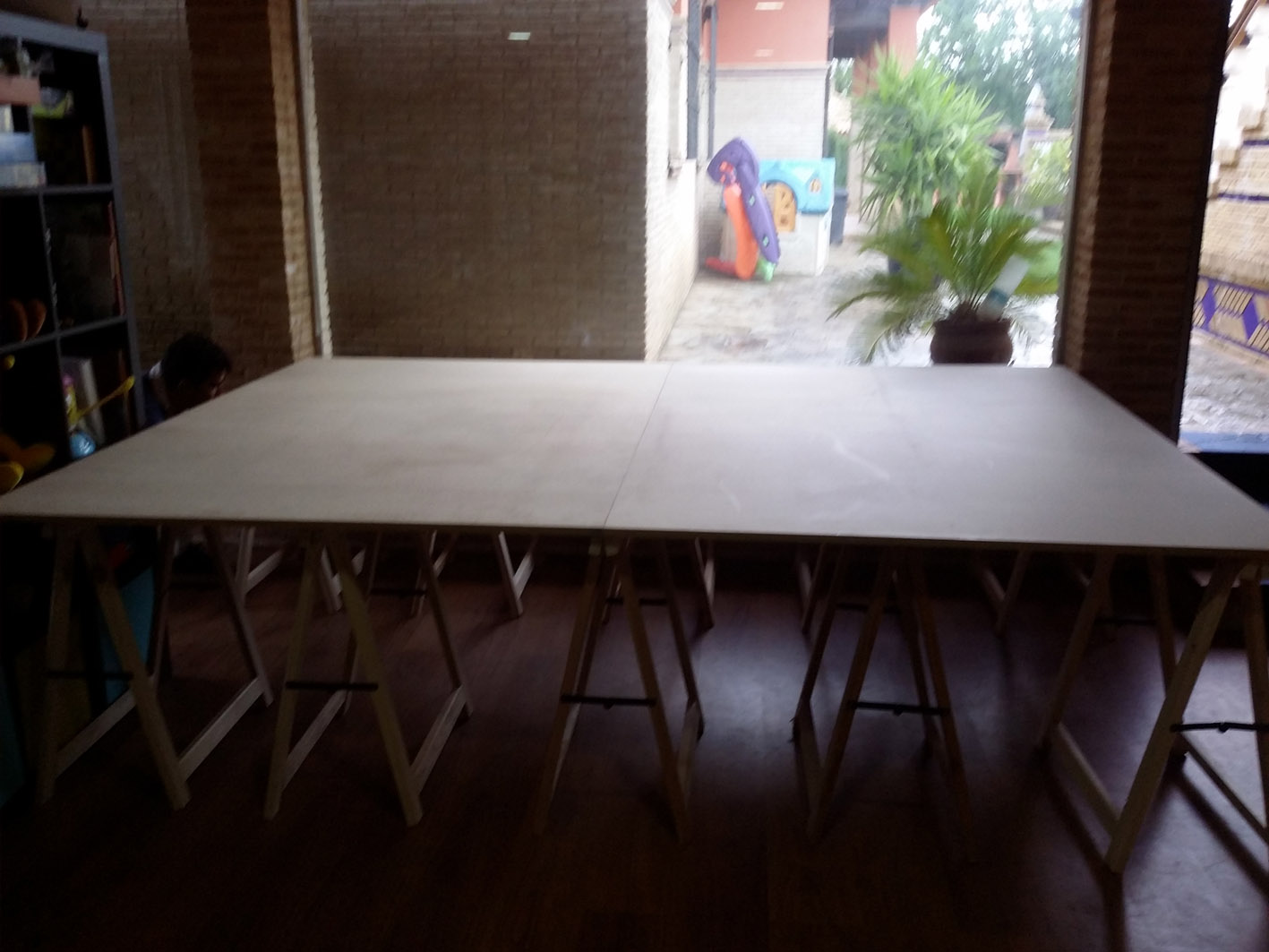

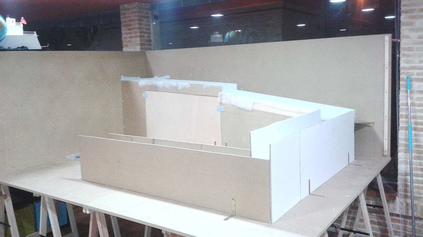

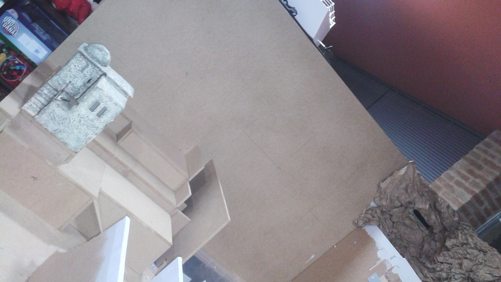

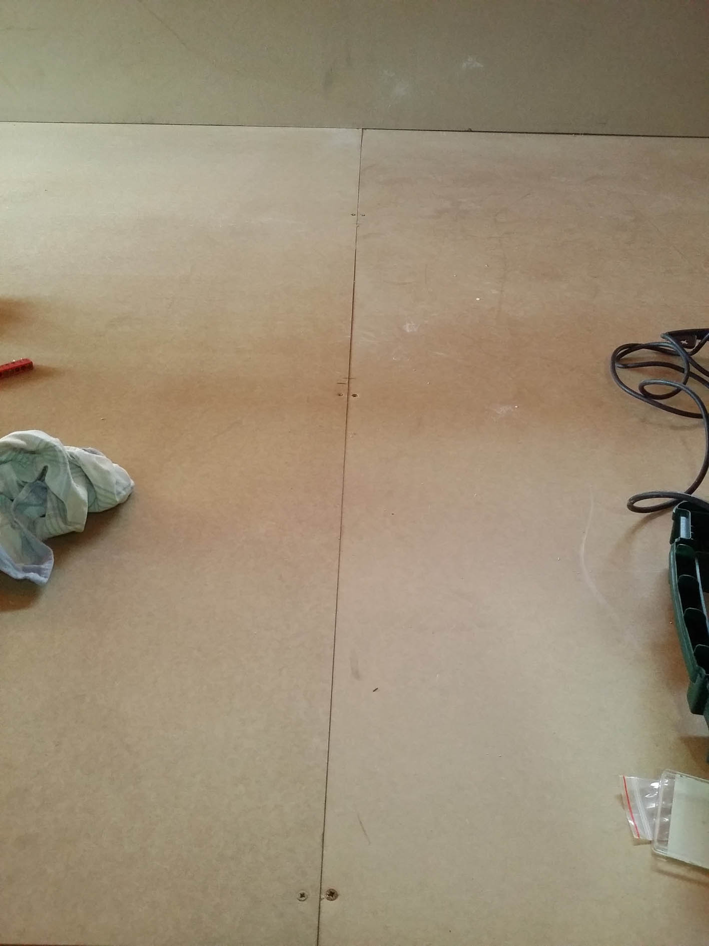

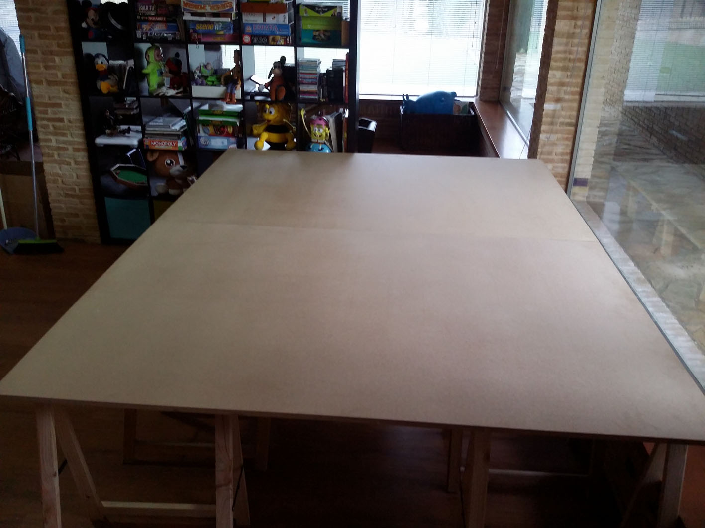

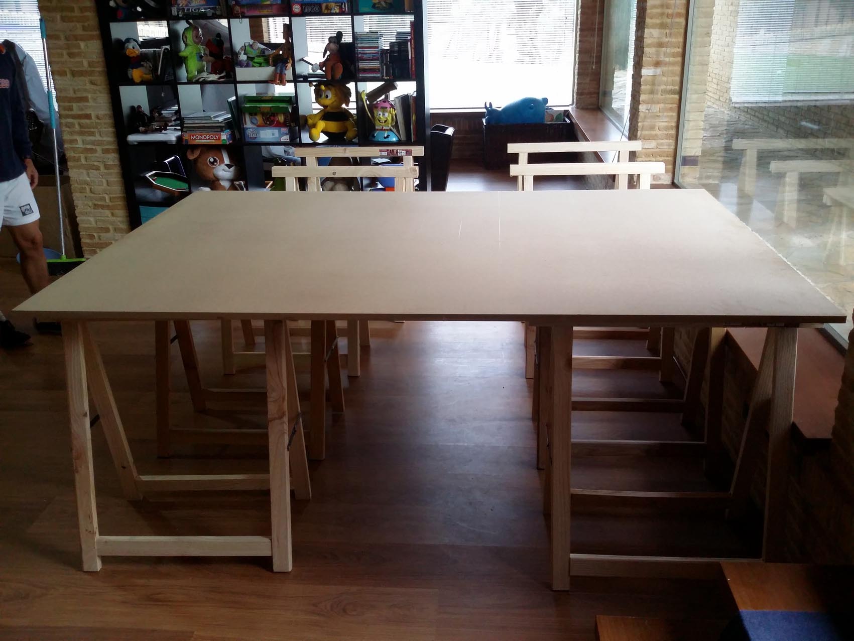

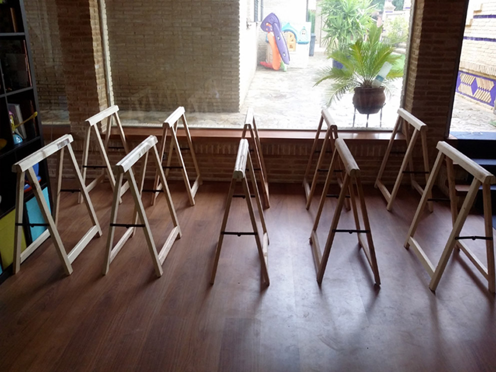

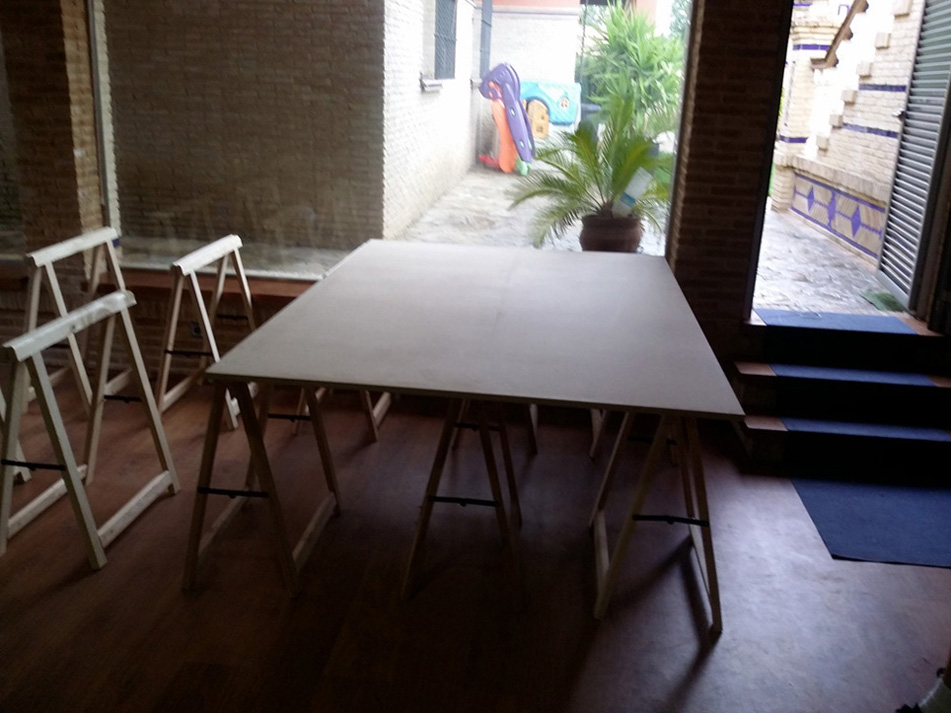

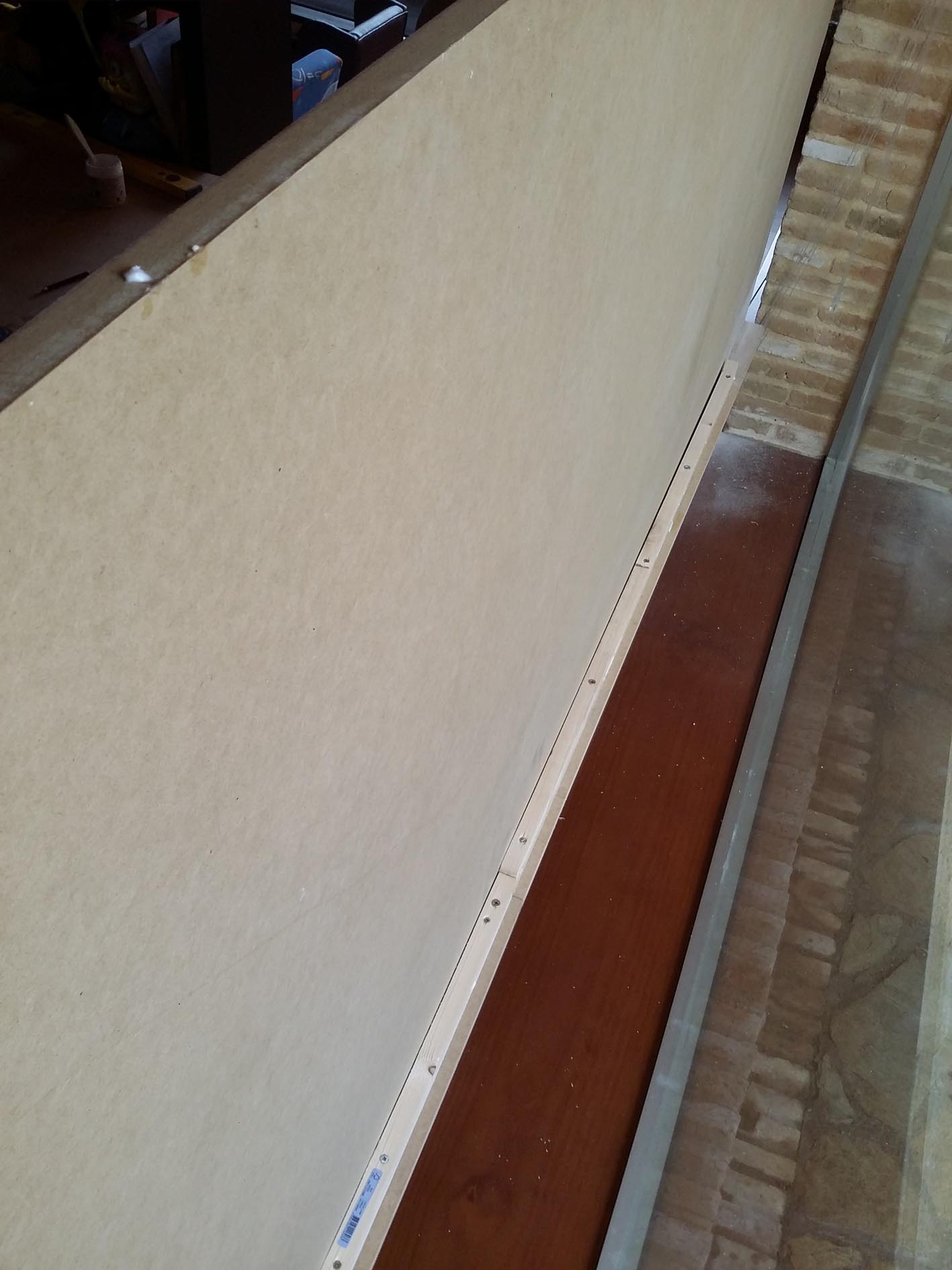

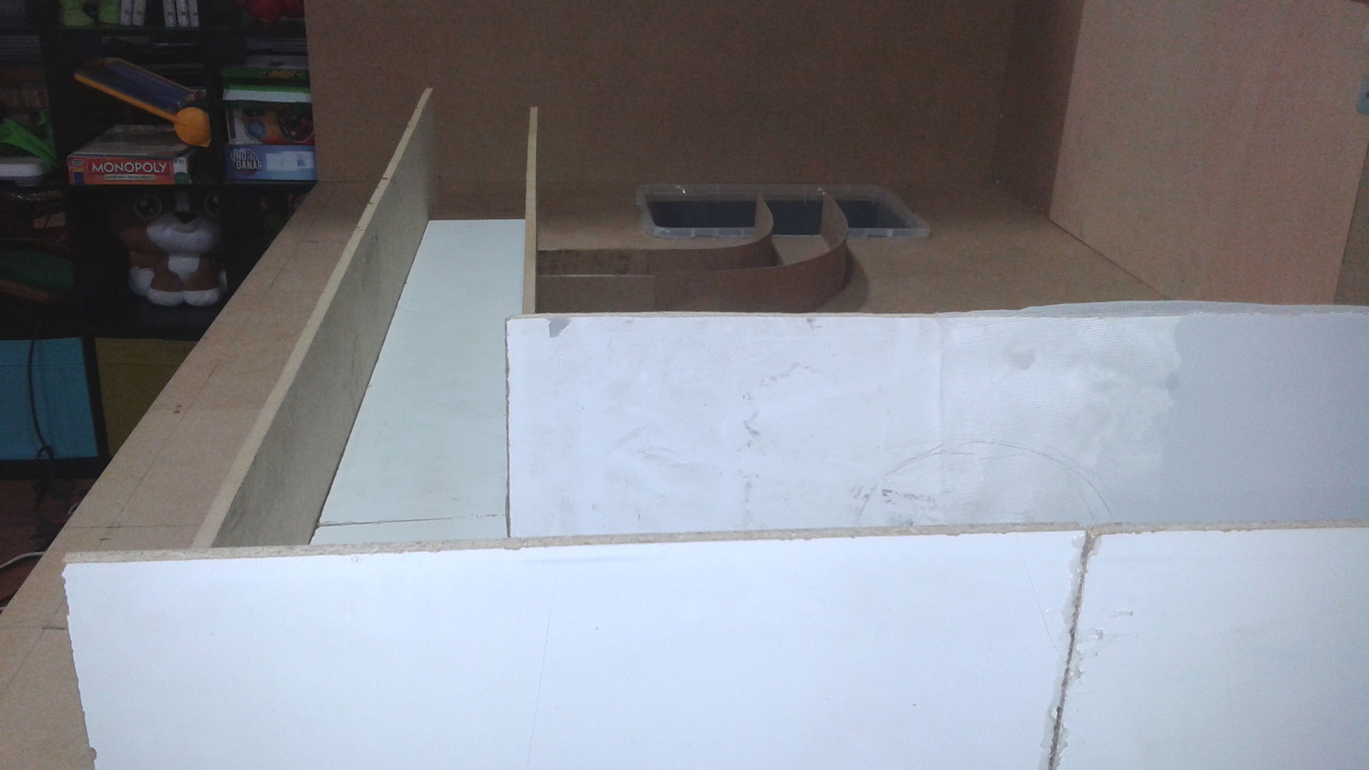

Muy buenas noches, aquí os traigo el proyecto en desarrollo de mi belén para este año si logro terminarlo a tiempo, si no para el año siguiente. Lo primero decir que soy un novato en todo esto y que desde hace varios años me atrae mucho este ambiente y ahora con 13 años me decido a dar el paso. Os cuento un poco... Yo desde pequeñito he montado con mi padre mi belencito, en la "mesa de comer", con sus 5 figuritas, su portal y sus 2 casitas y poco a poco y conforme iba creciendo yo quería más y más hasta llegar al punto en el que este año me encuentro y que me tomo como un hobby más ya que el belén lo monto en la casa del campo y solo voy los fines de semana.
El belén de este año lo monto sobre 10 caballetes de madera, teniendo el belén una superficie de 285 cm de ancho y 210 cm de largo y contando con 3 paredes, 2 laterales y una frontal, todo está hecho con DM de 2.8 cm o contrachapado. La superficie está atornillada a los caballetes para una mayor seguridad y tranquilidad a la hora de subirnos sobre él para trabajar. Las paredes laterales están atornilladas sobre listones de madera y con escuadras metálicas para que las paredes no se muevan. Ahora, la idea en un principio es... un río de 3500 l/h que parte de una gruta en forma de cascada y que recorrerá la pared frontal, derecha y la parte de delante del belén y que desembocaría en una cueva con una especie de lago y muchas más cosas que aún no puedo mostrar ya que no tengo fotos ni planos para explicar pero en cuanto tenga algo más avanzado lo subiré y explicare. Por ahora solo lleva montado una parte del río pero en cuanto siga avanzando subiré más fotos.
Pediría que me aconsejéis ya que vosotros tenéis seguro más experiencia que yo.
Saludos desde Sevilla

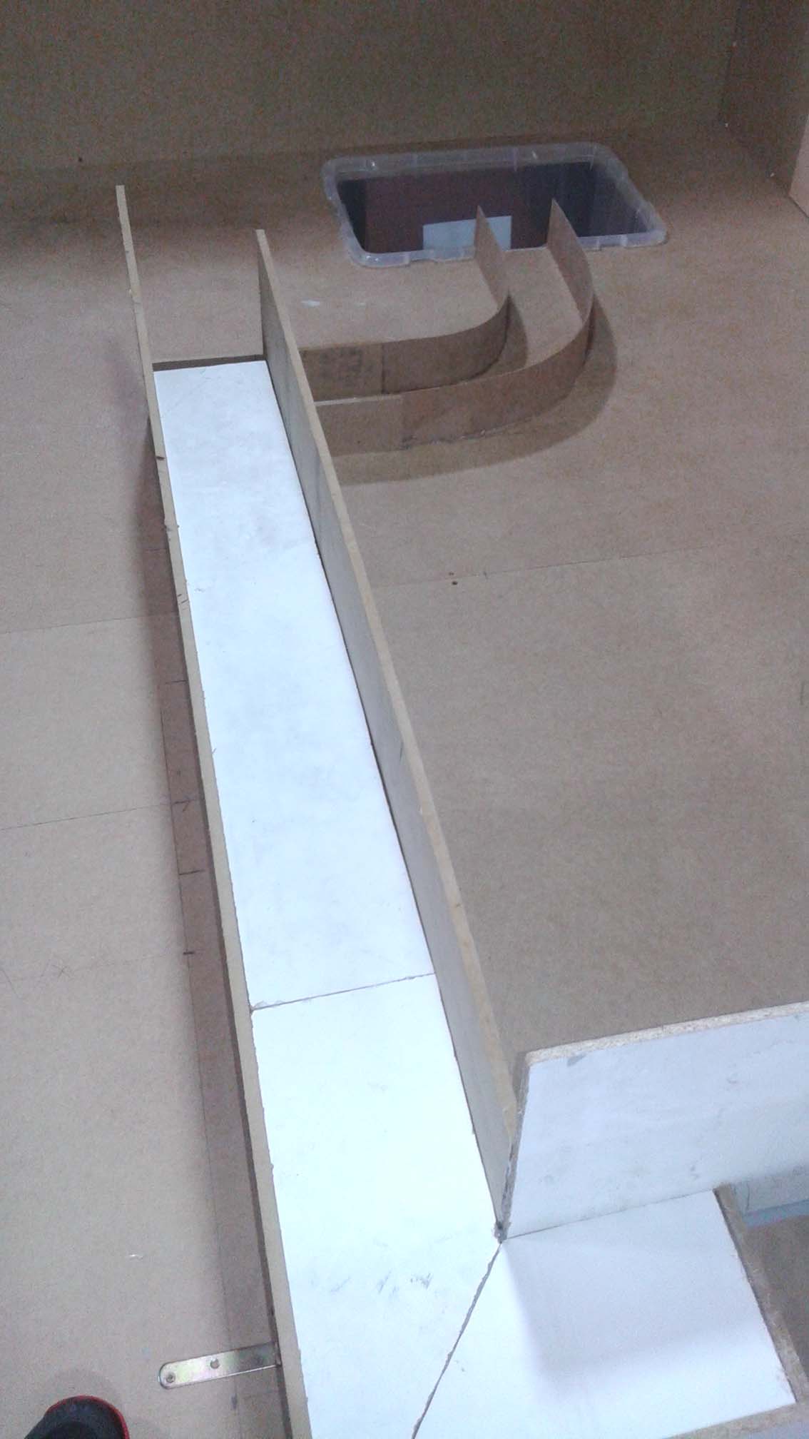

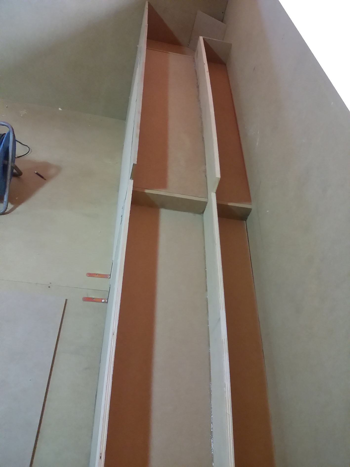

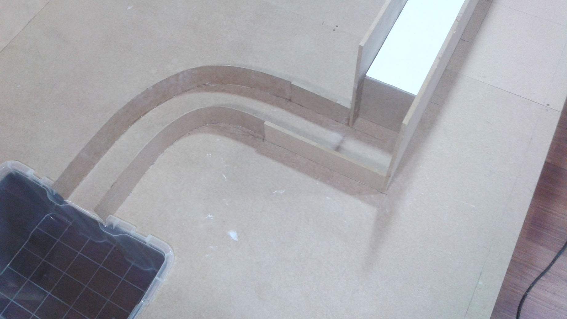

Luis, este finde solo he impermeabilizado la parte de río que tengo montada ya que he estado entrenando porque la semana que viene es el campeonato de Andalucía de pádel. Más adelante subiré fotos de como va la cosa. Saludos.

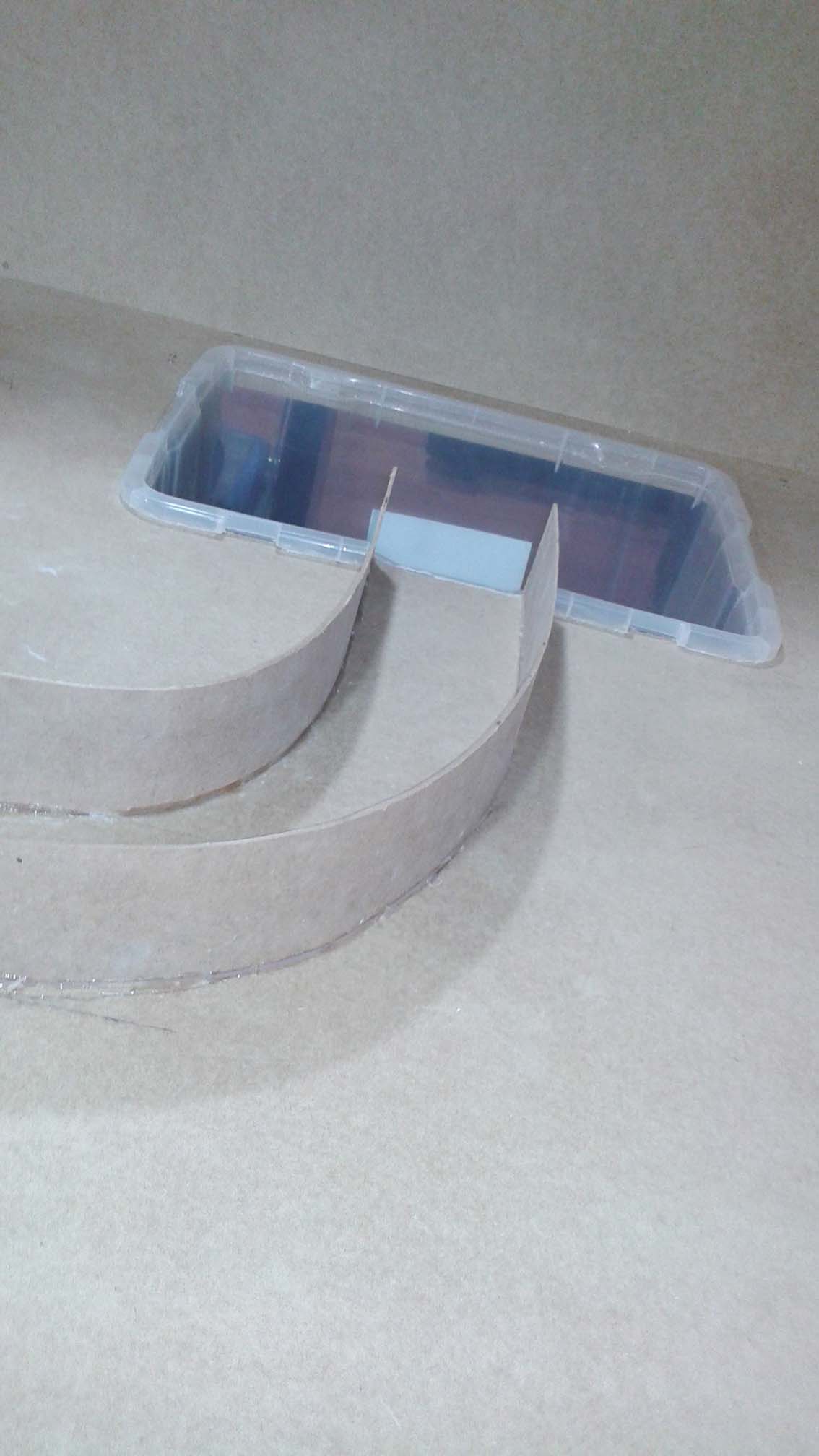

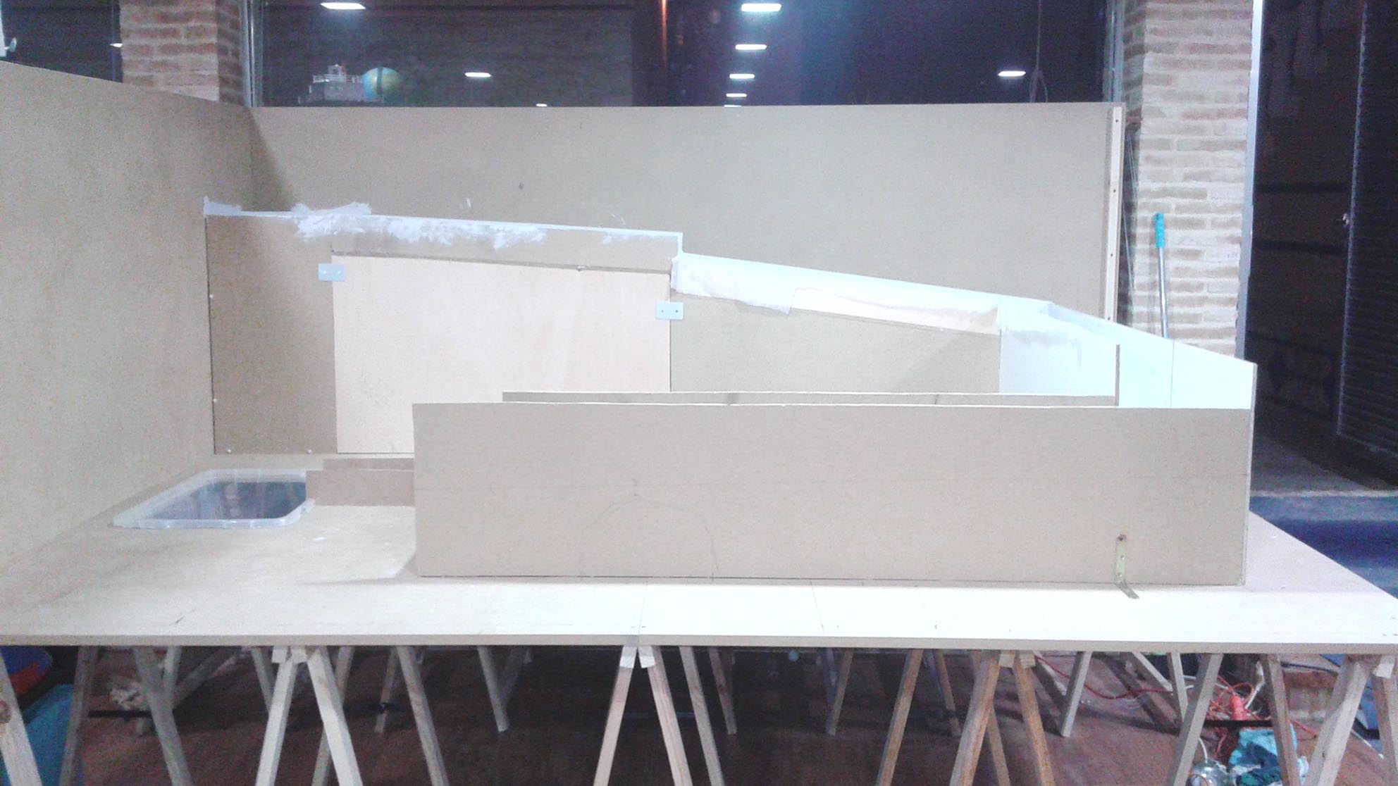

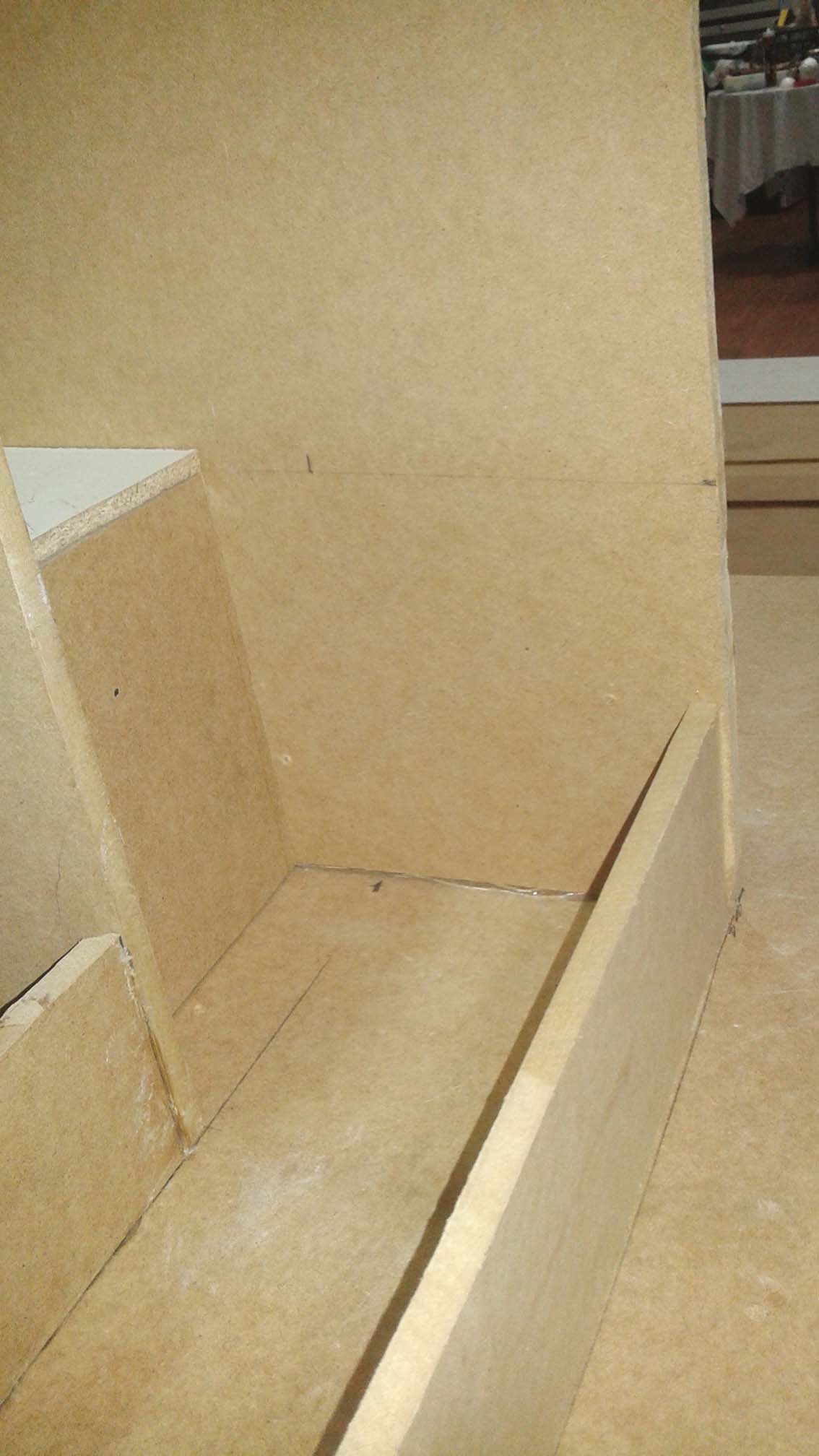

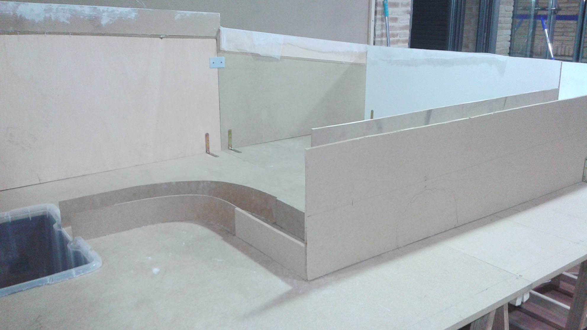

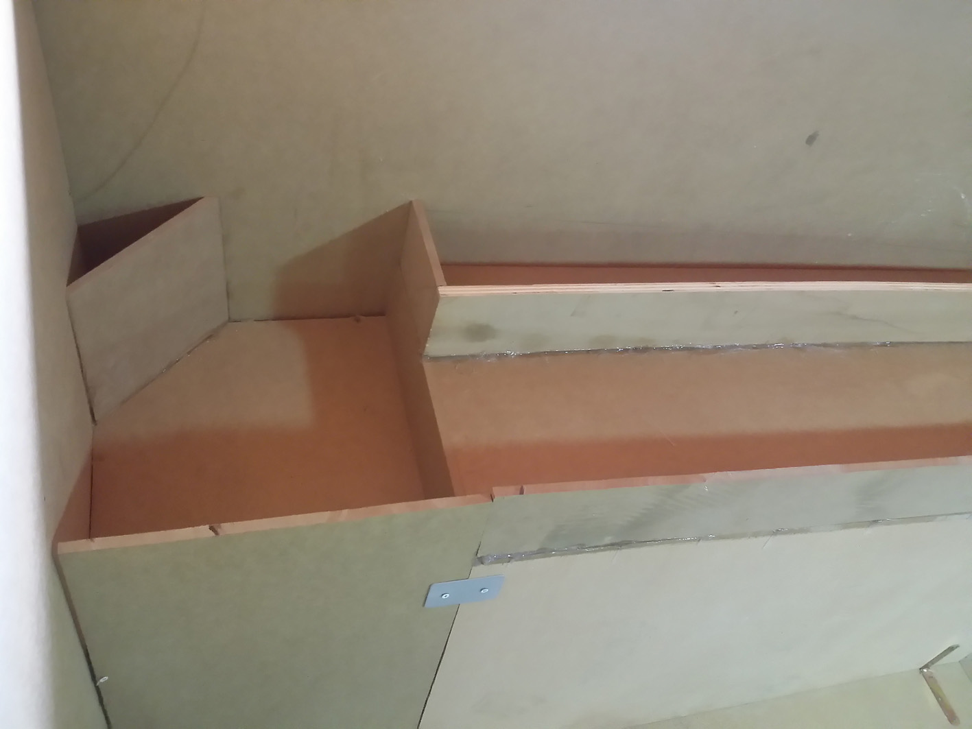

Aquí os traigo más fotos del montaje. Vamos MUY LENTOS como veréis, pero solo podemos adelantarlo los fines de semana debido al lugar donde lo monto. Aceptaría consejos de profesionales como vosotros. Un saludo.

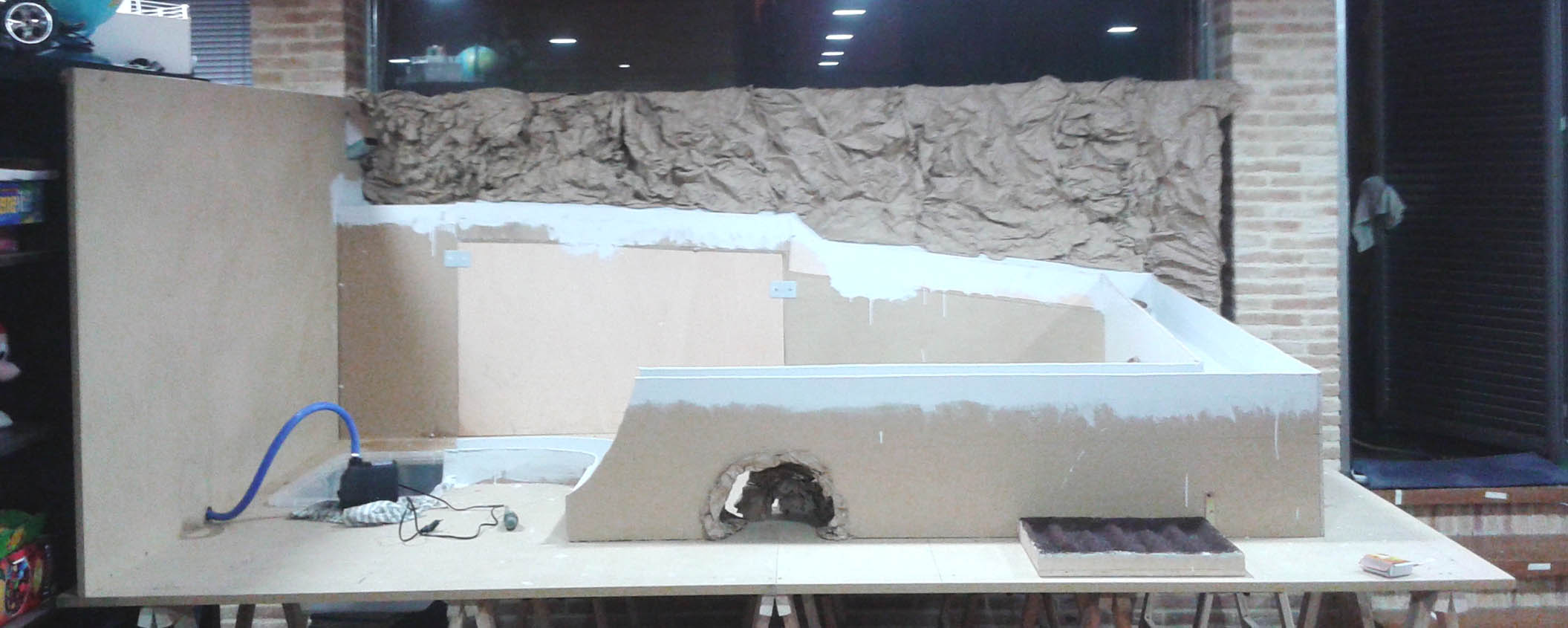

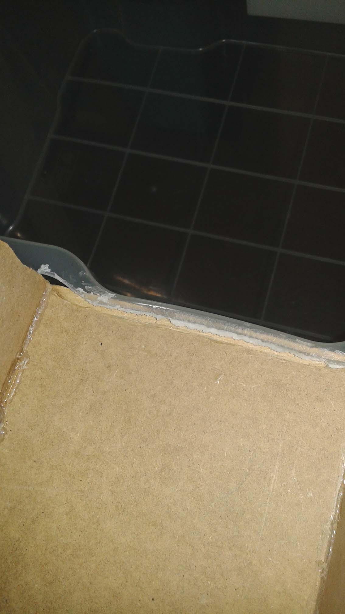

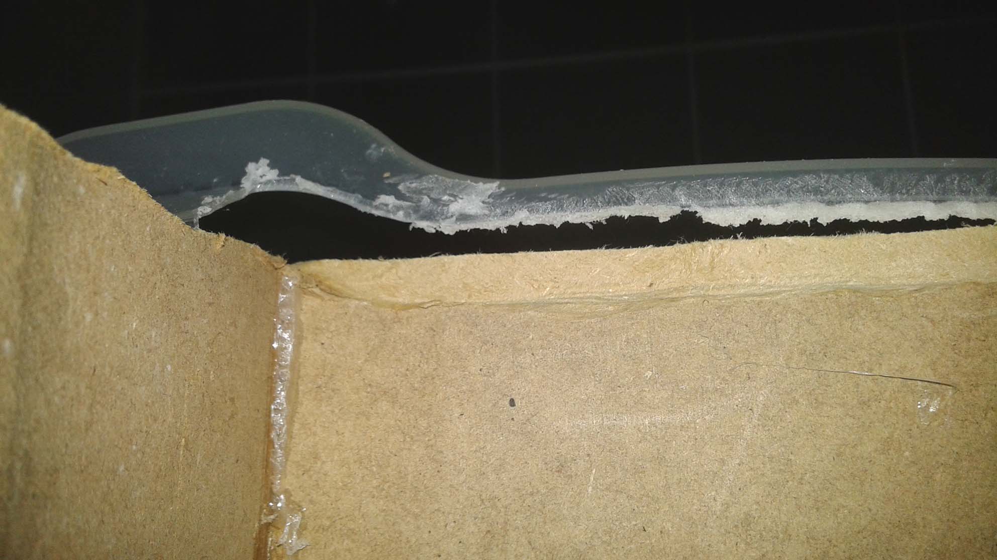

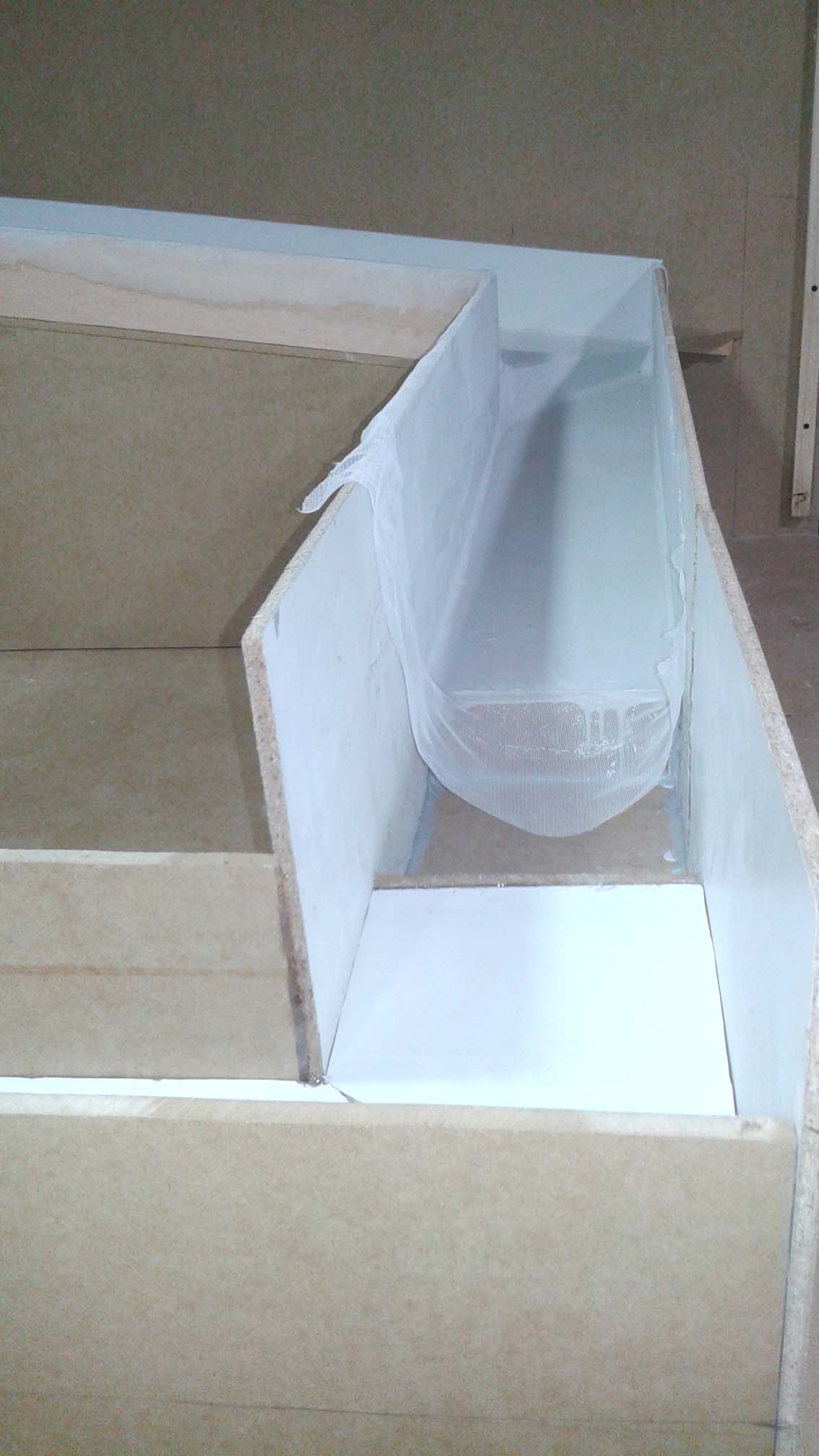

Buenas noches, ya hemos adelantado un poco más. El fin de semana pasado impermeabilizamos el río al completo y este domingo hemos realizado la prueba de agua para asegurarnos de que no hay ninguna fuga y hemos puesto las piedras correspondientes en cada tramo para dar movimiento al agua. Las fotos que voy a subir ahora son las de la prueba de agua, tienen muy mala calidad ya que son capturas de pantalla de un vídeo que le he hecho al río completo porque no me dio tiempo a hacer fotos. Las fotos de la impermeabilizacion las subiré más adelante ya que tengo que convertirlas. Un saludo.
83
A ver si ahora cargan las fotos...

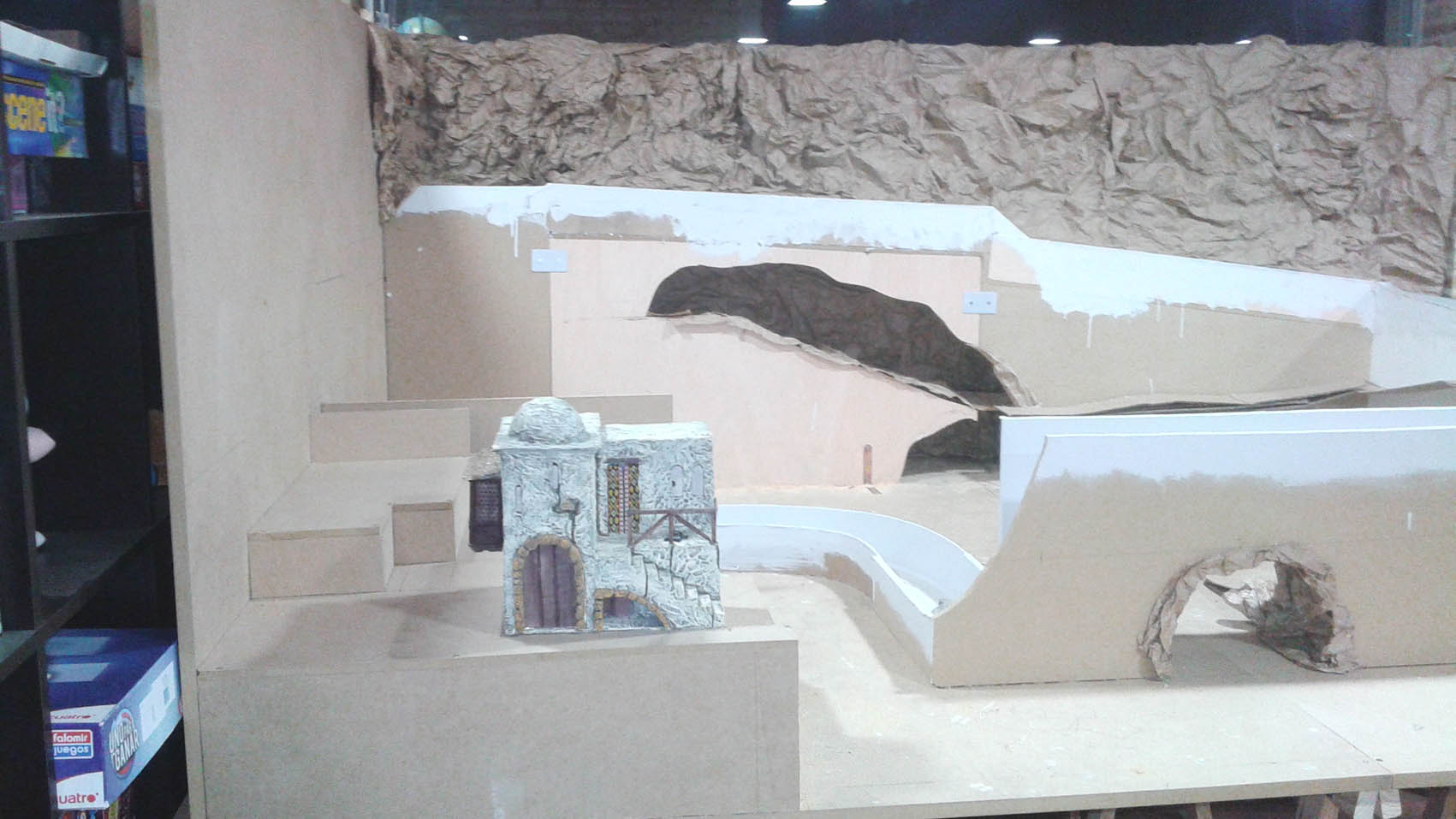

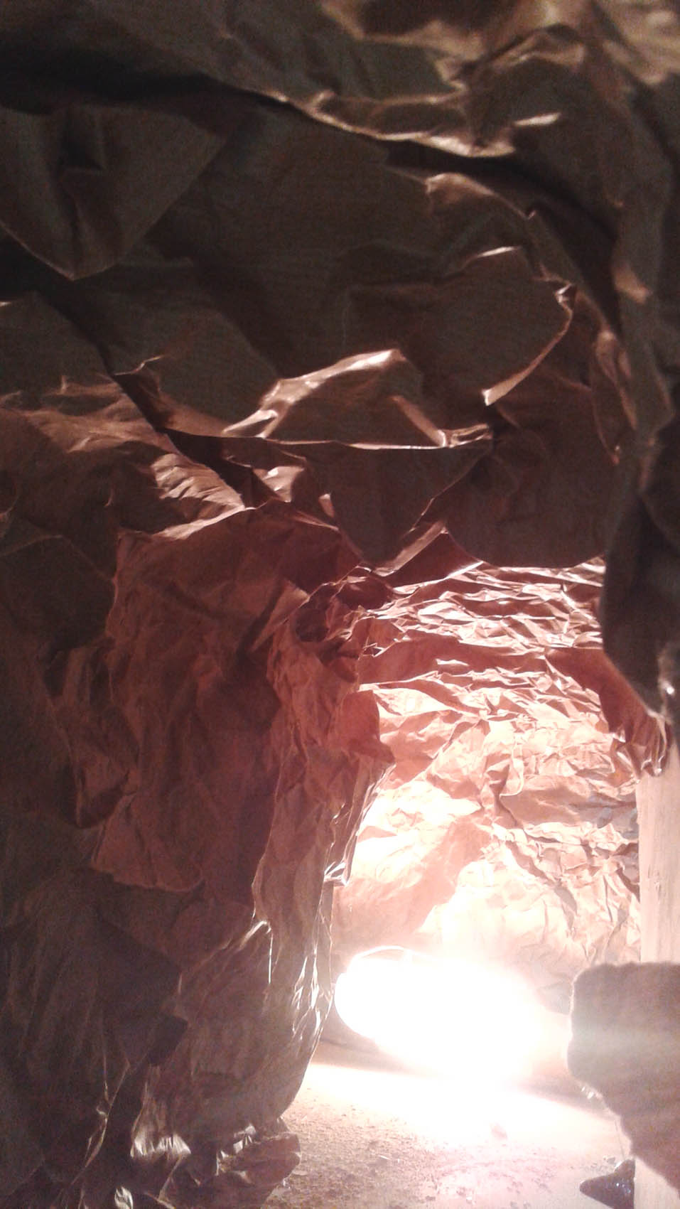

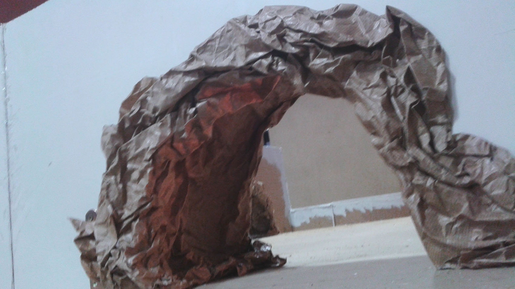

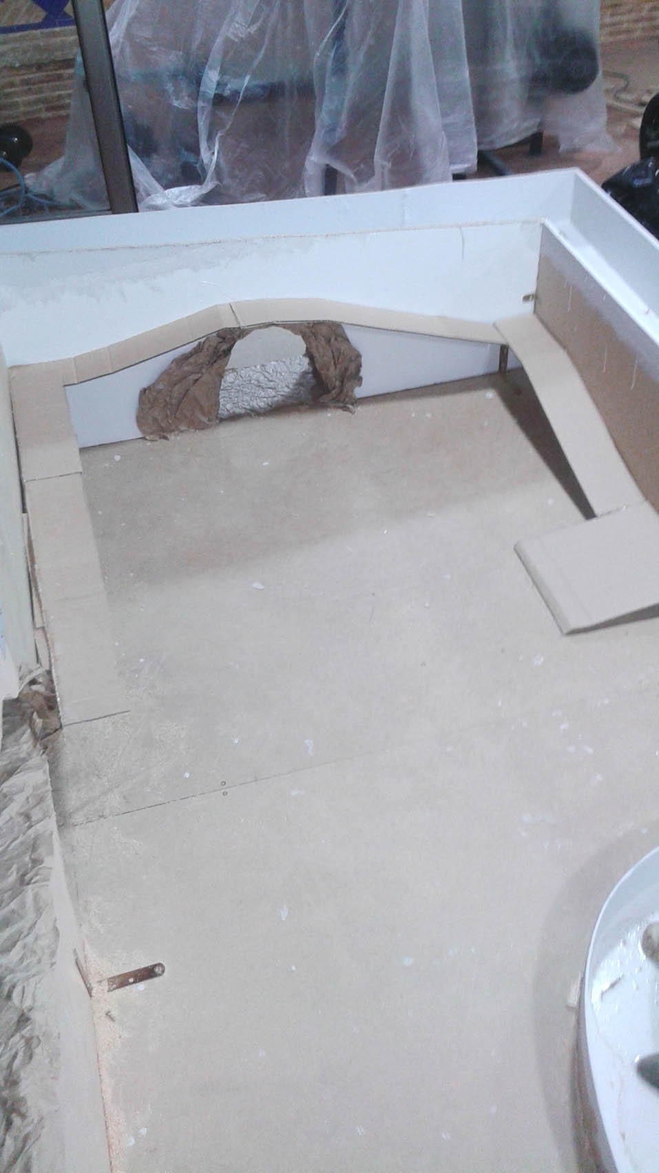

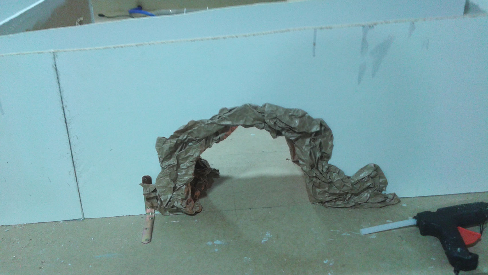

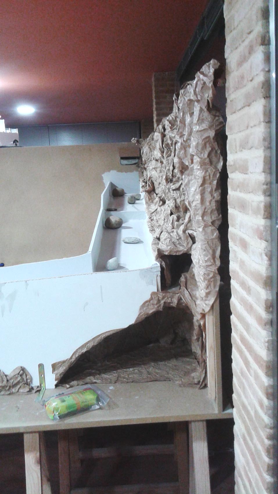

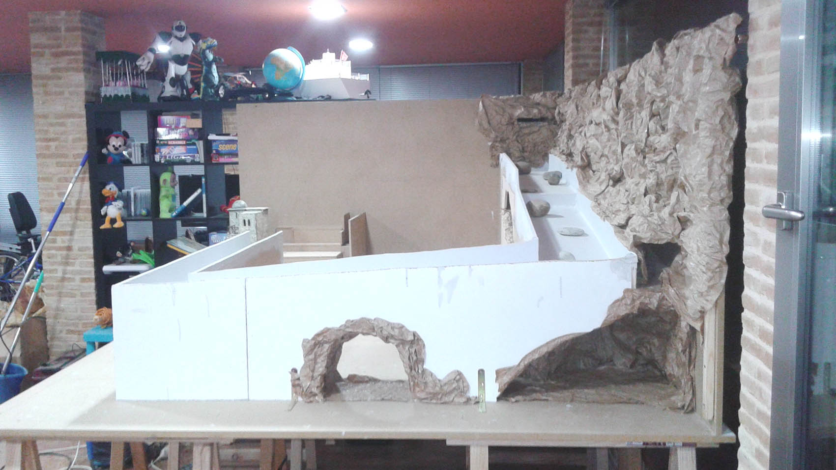

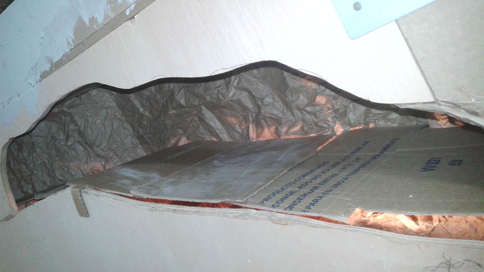

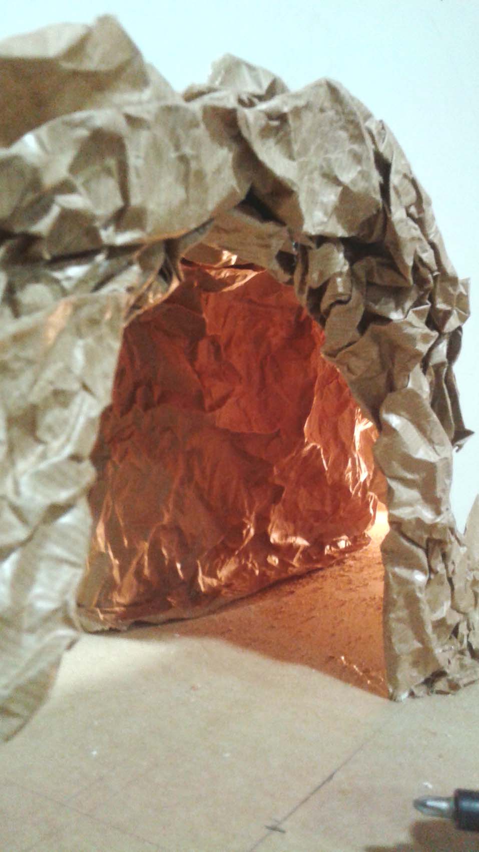

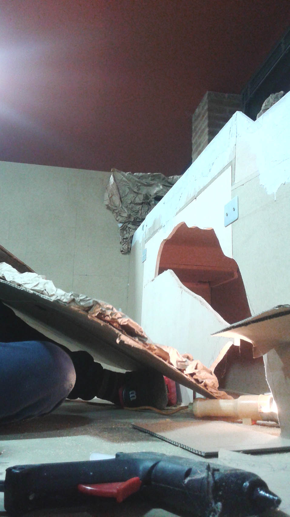

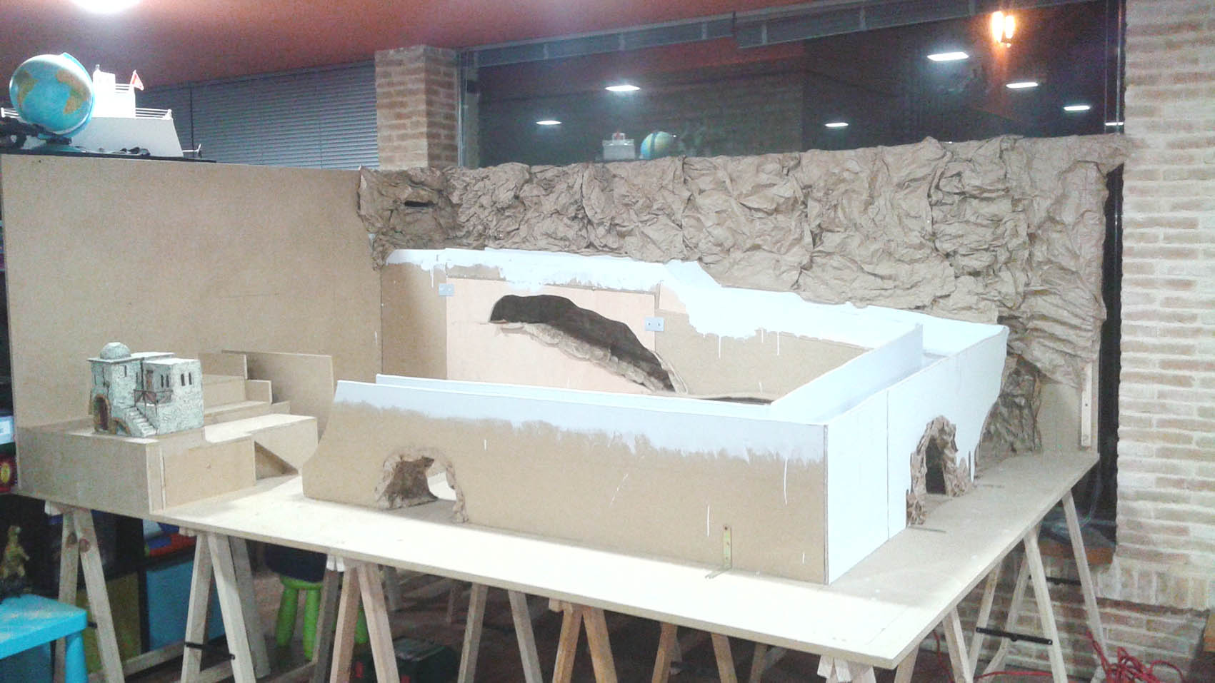

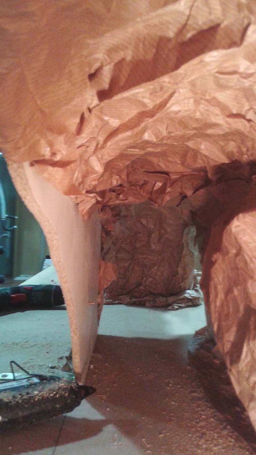

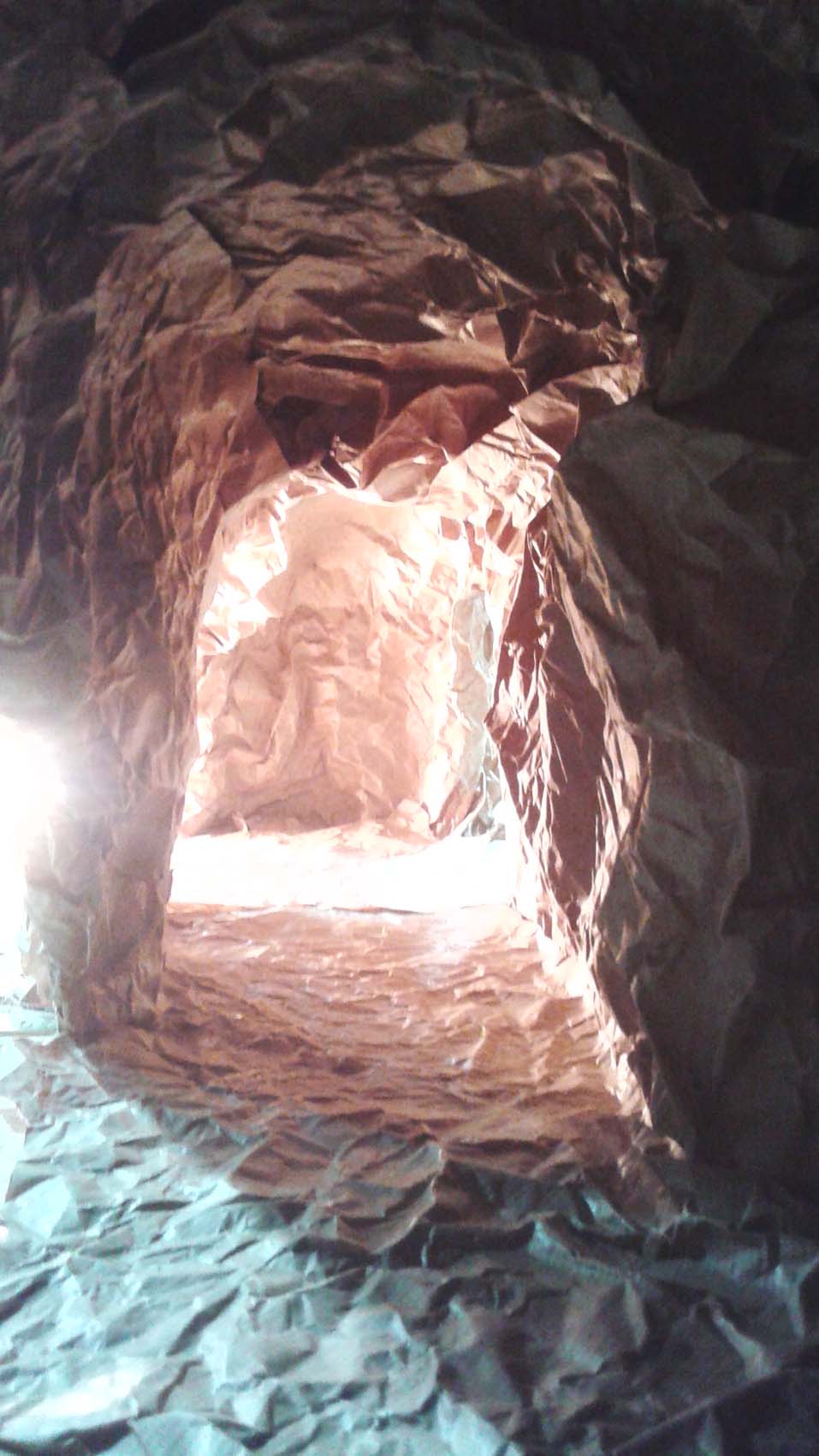

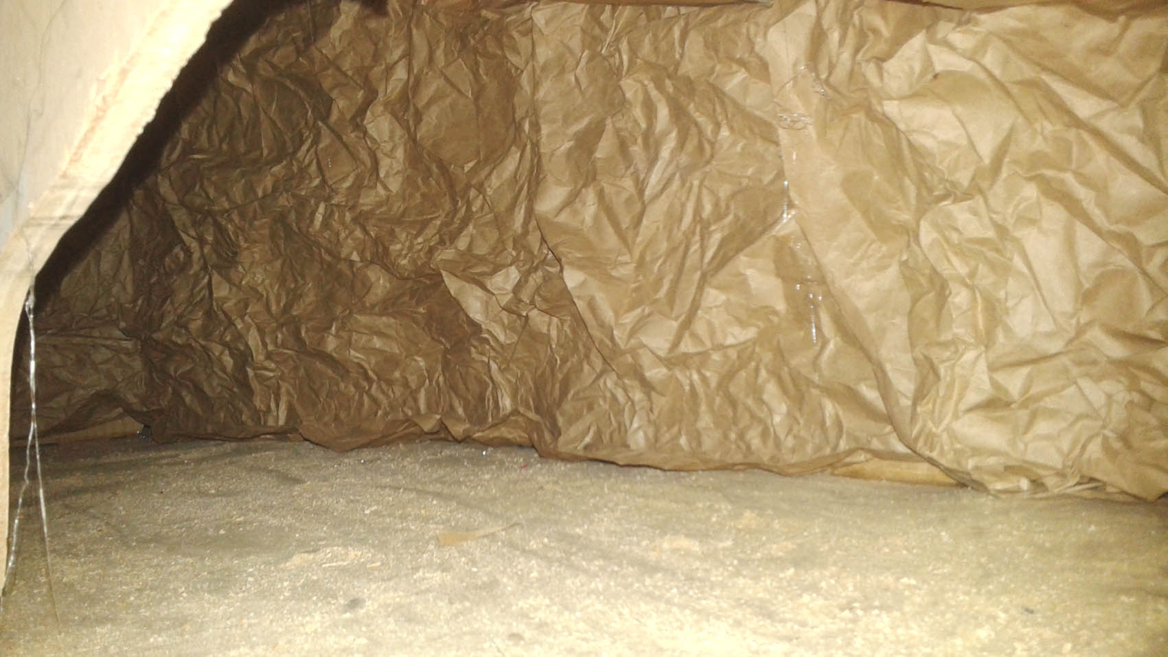

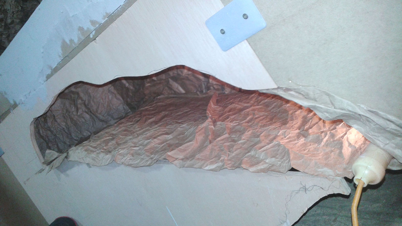

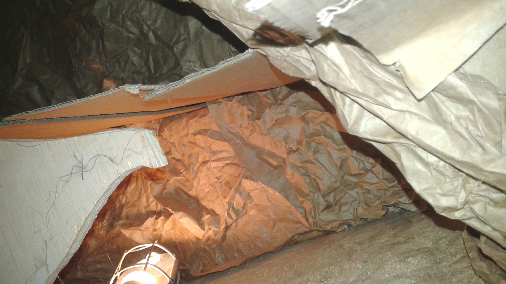

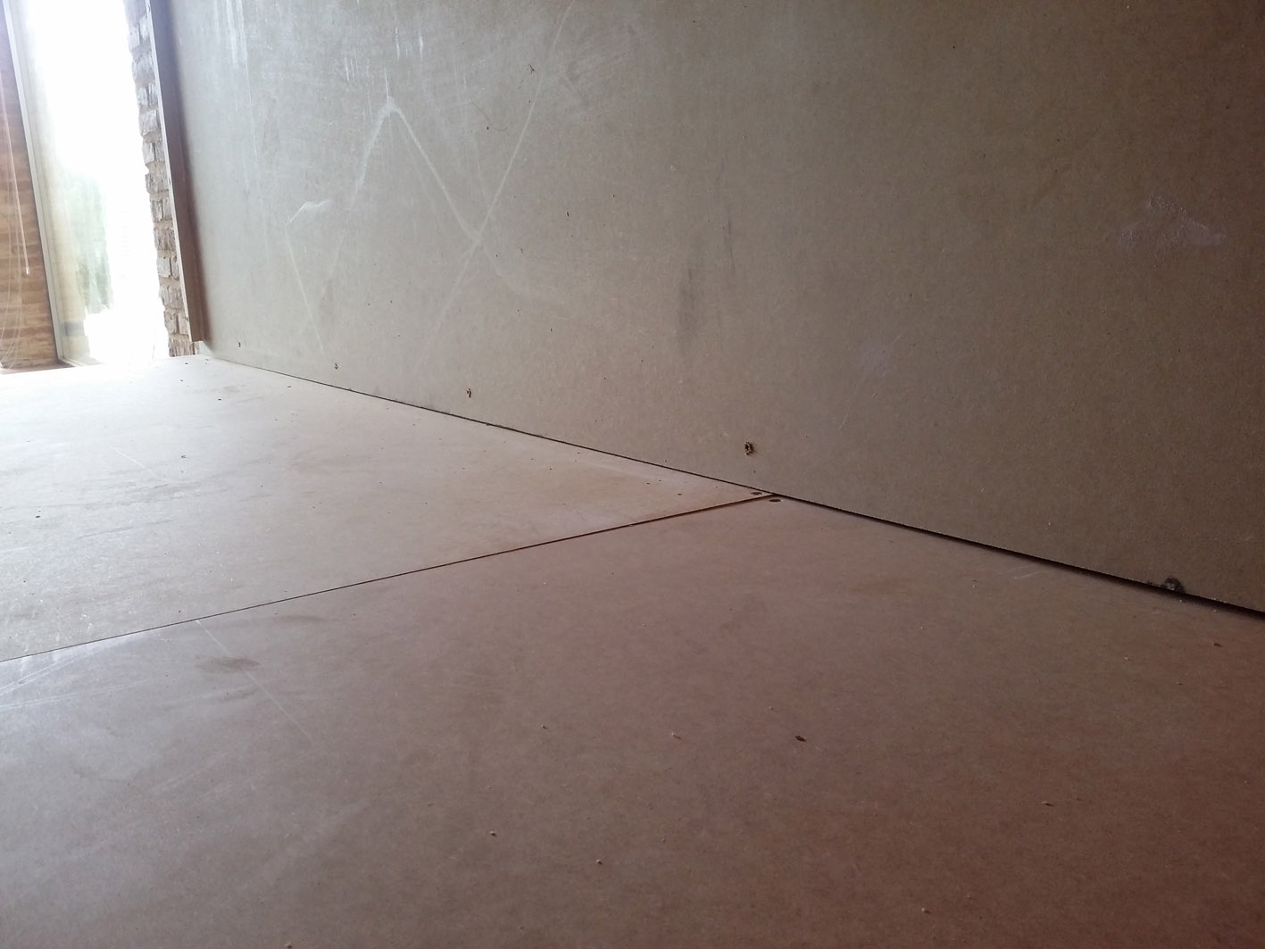

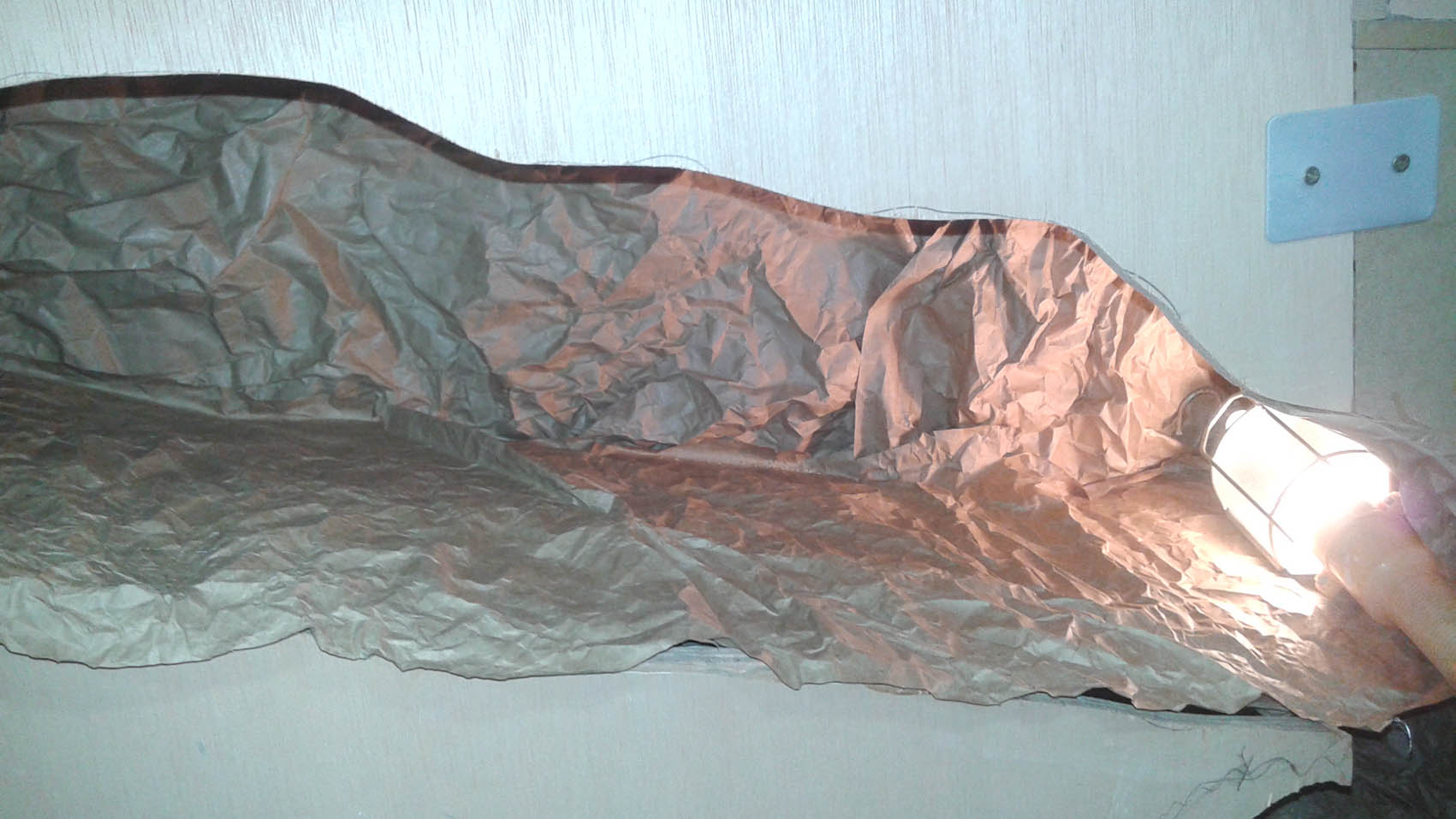

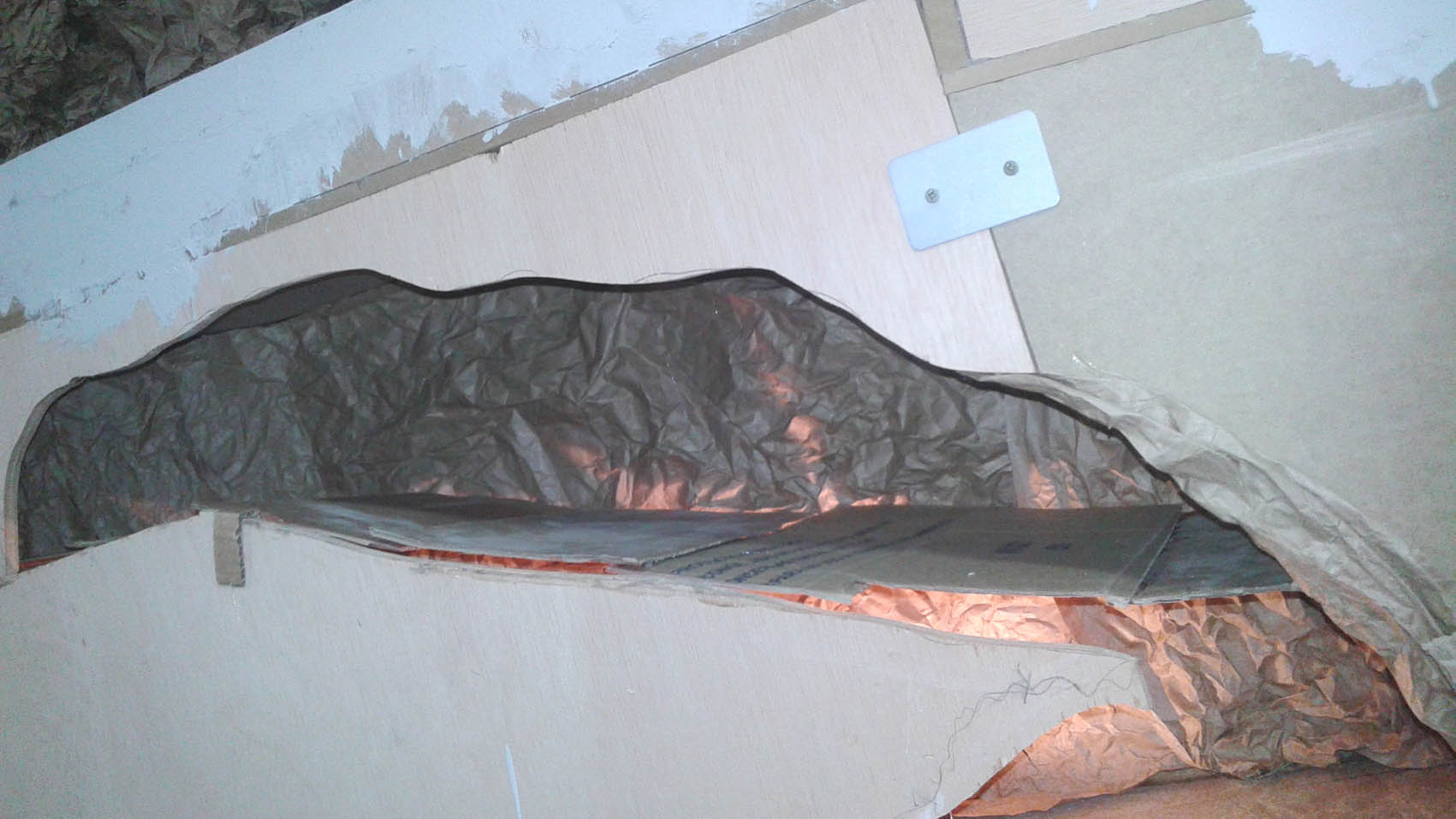

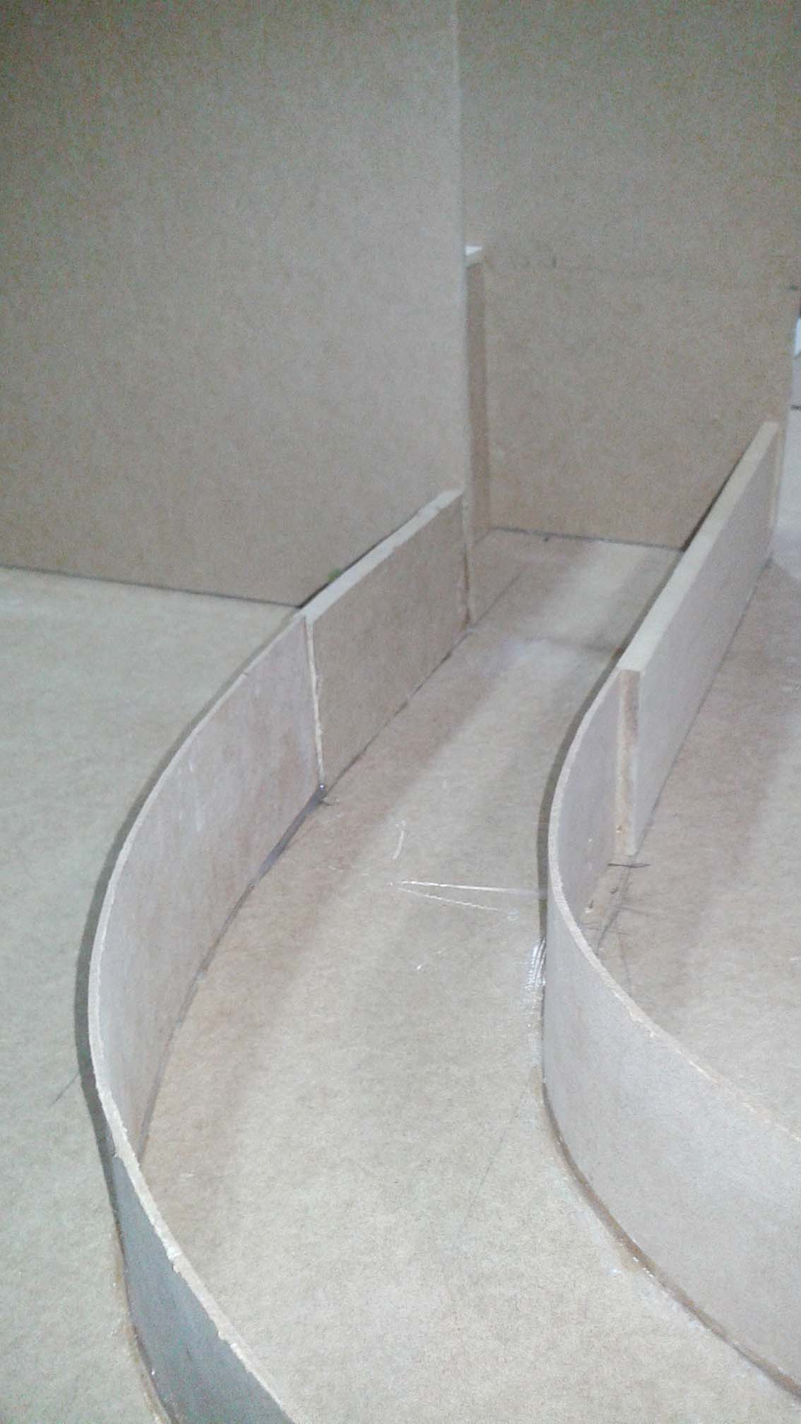

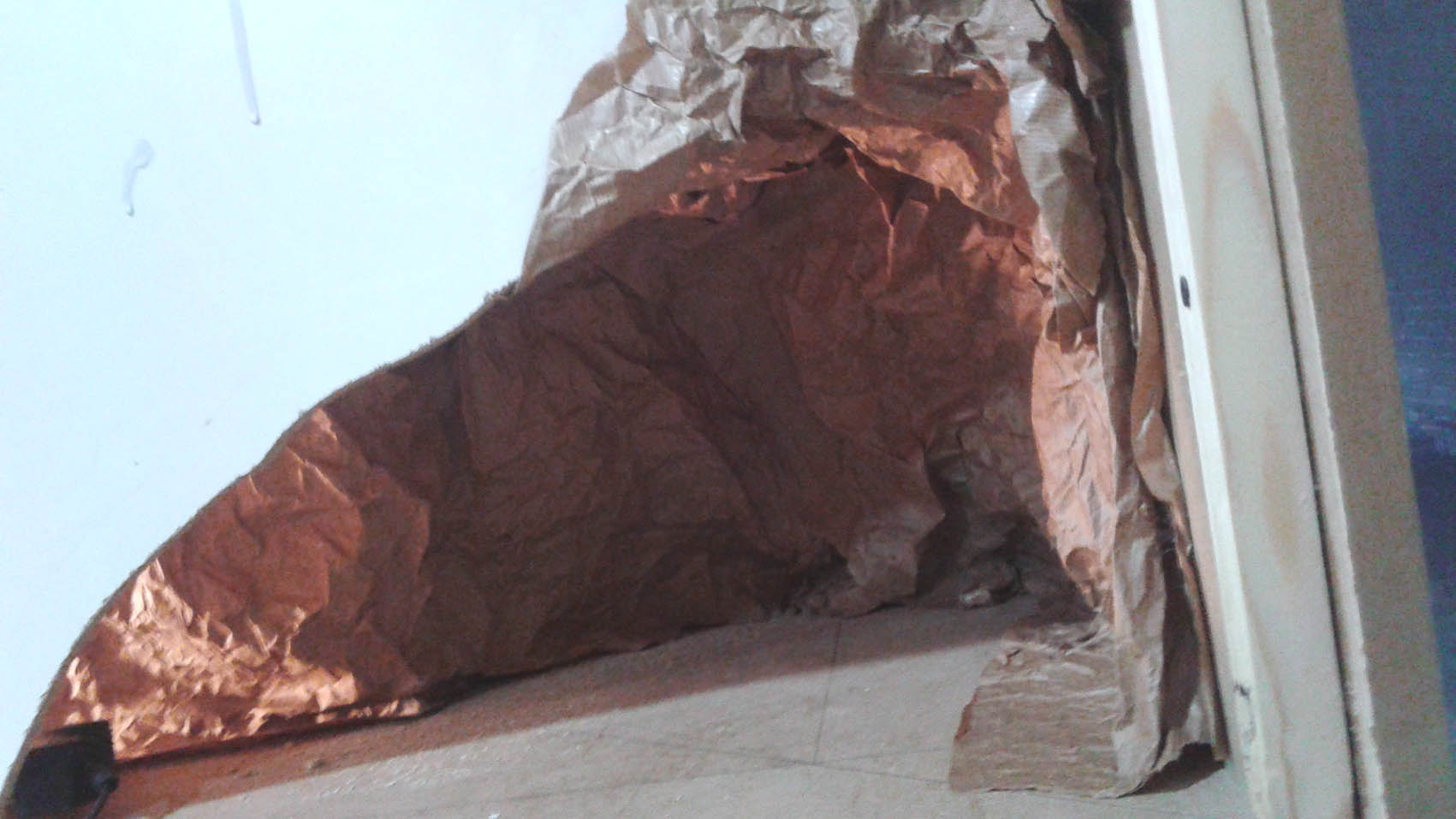

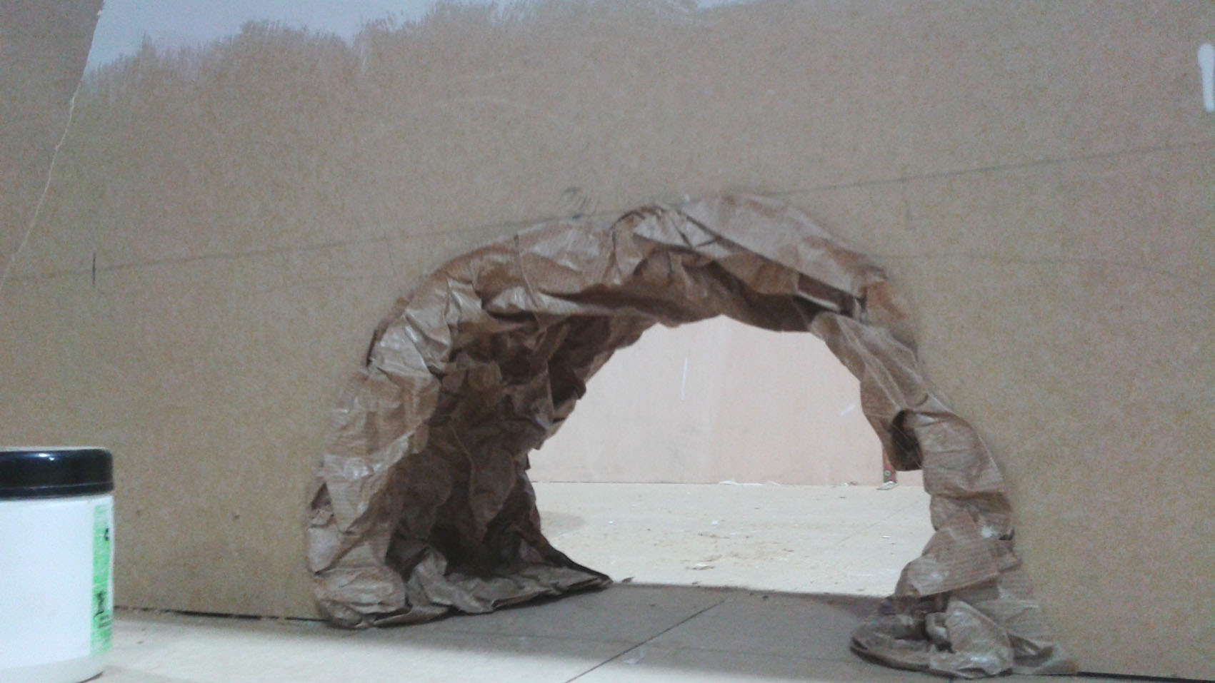

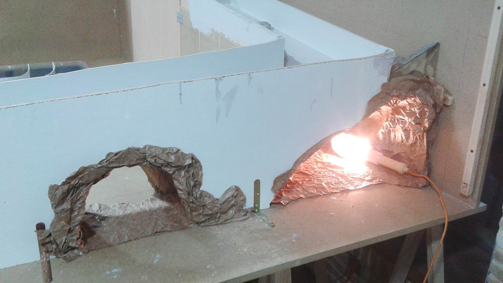

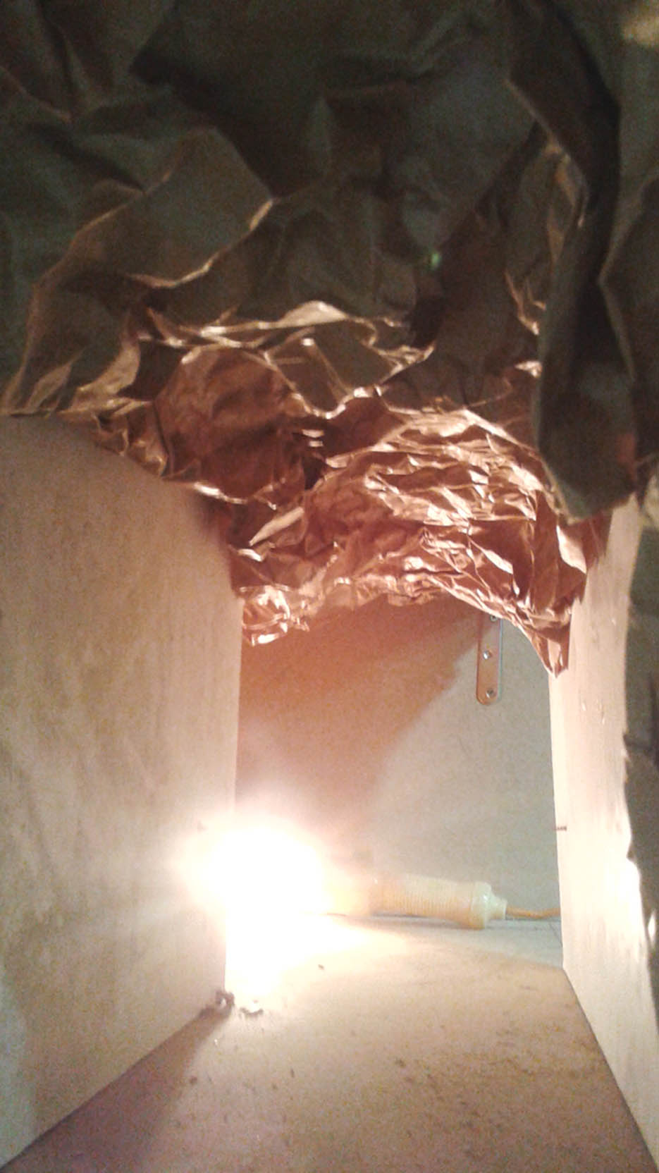

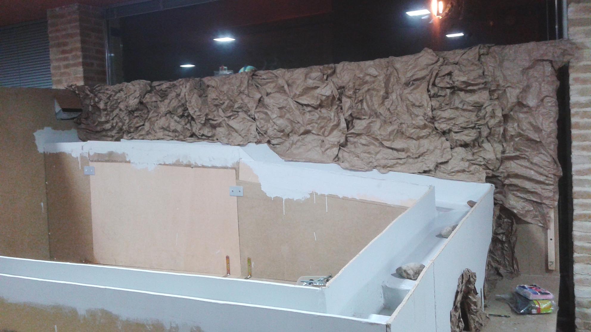

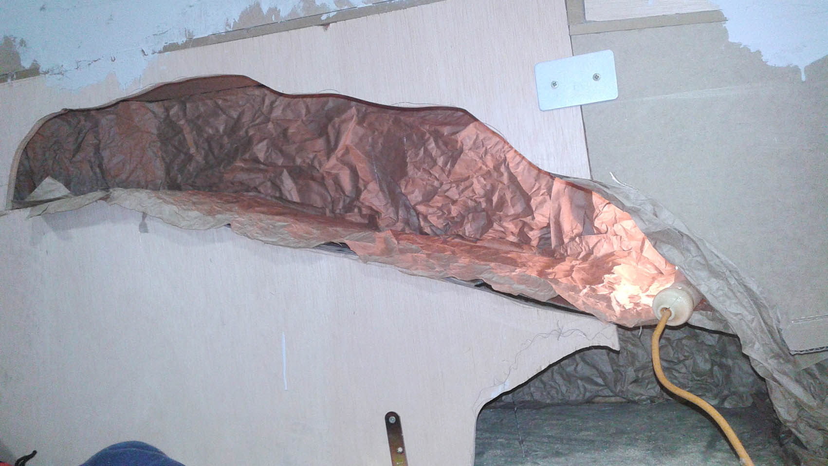

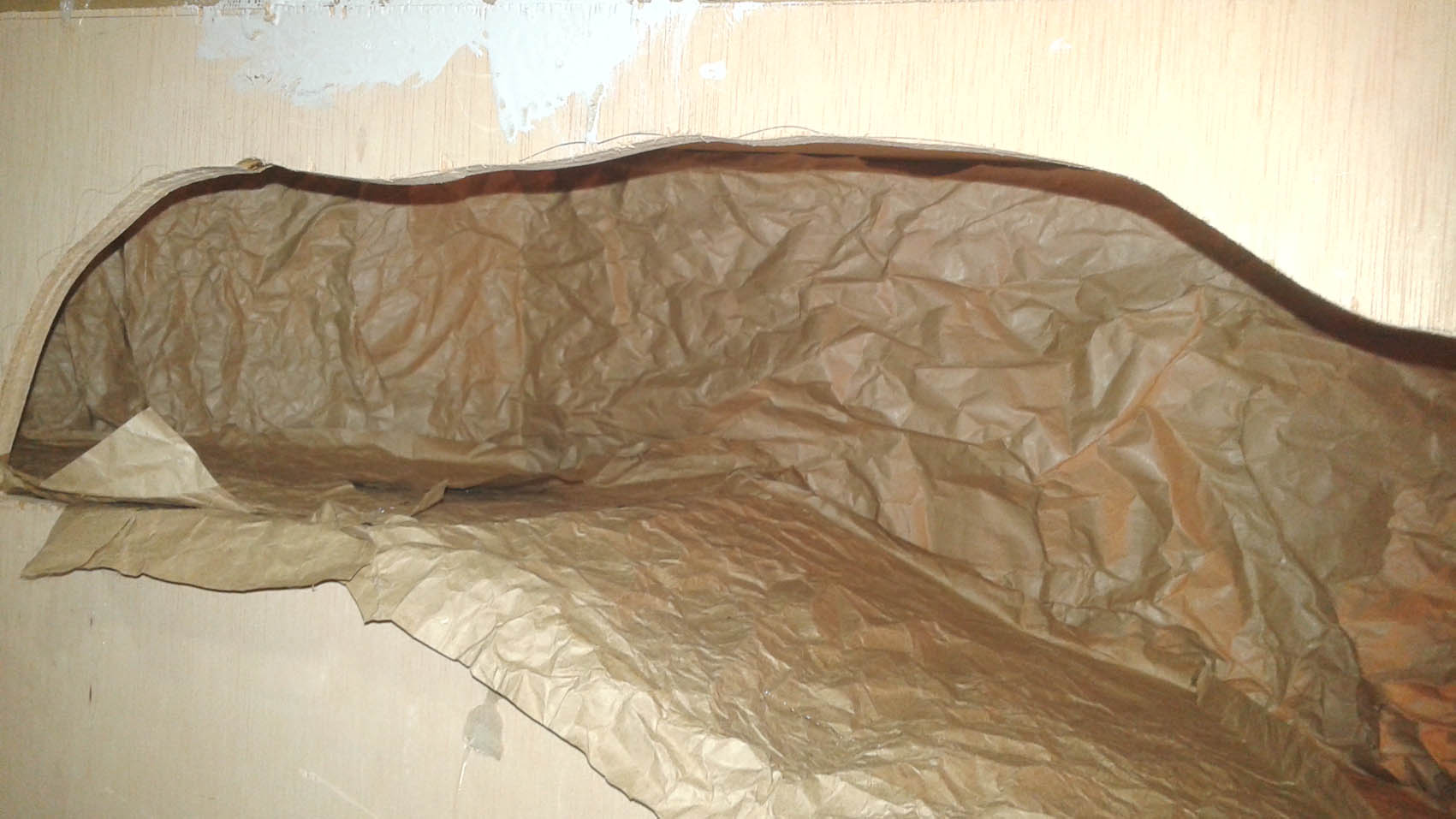

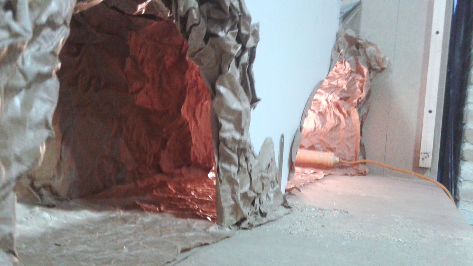

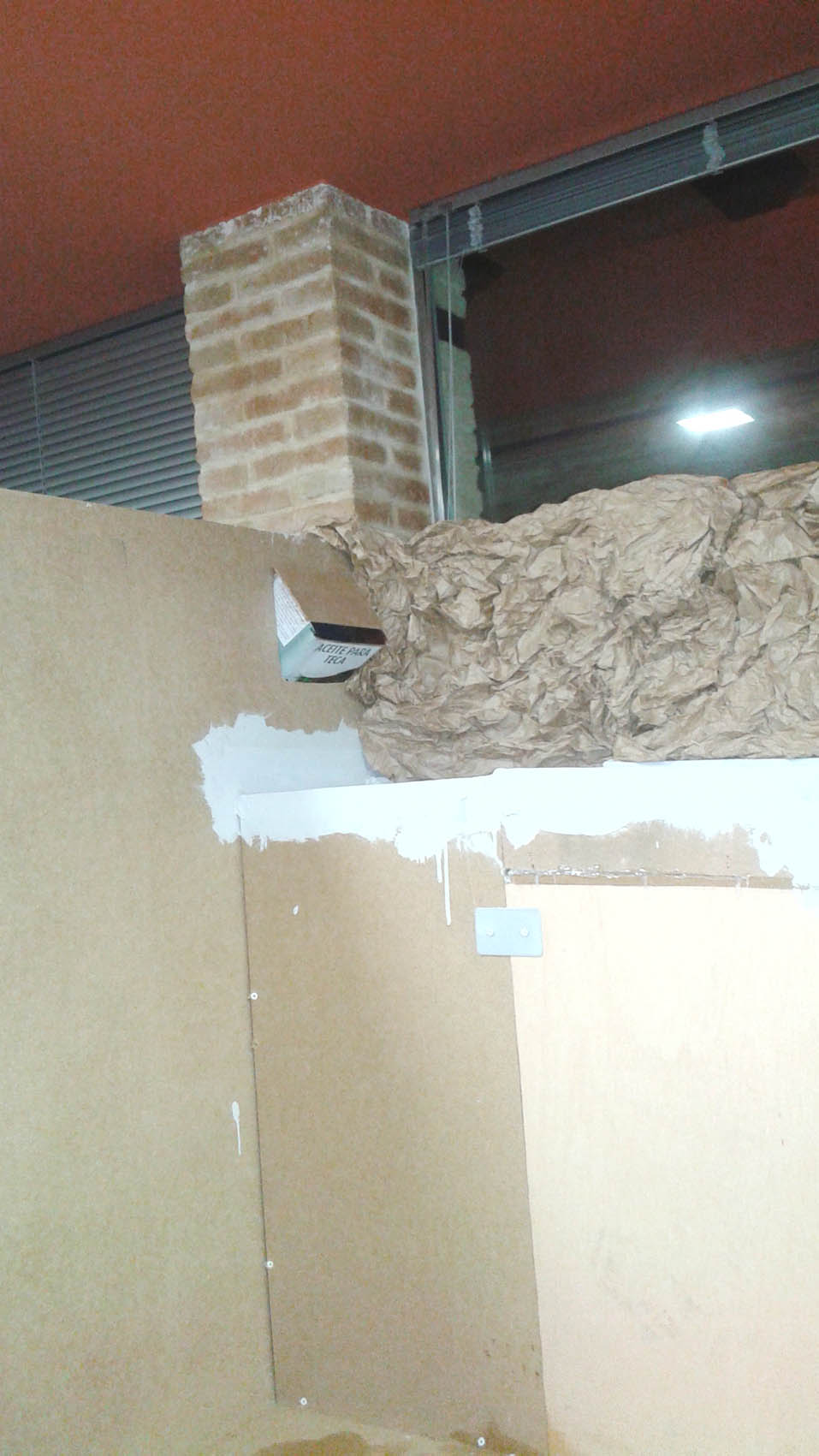

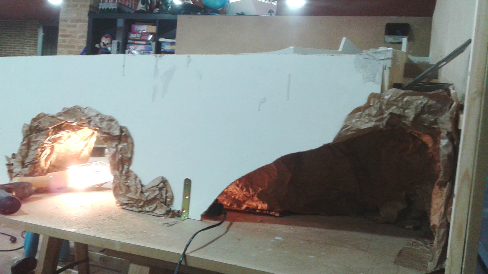

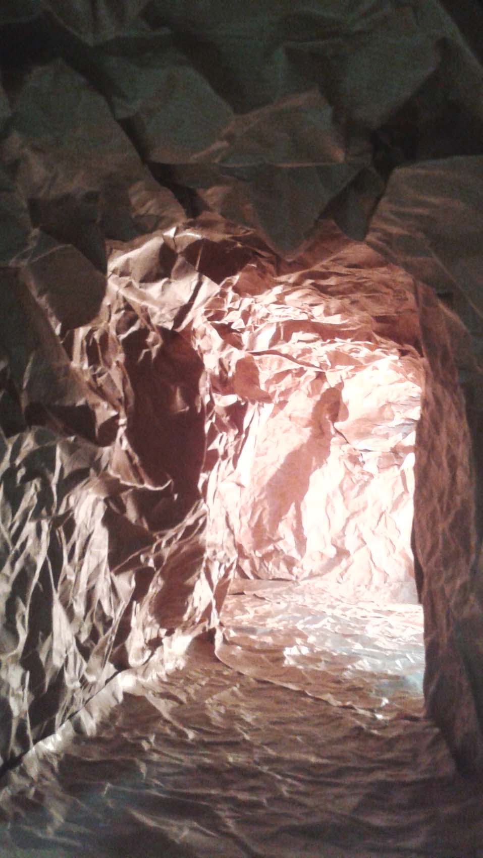

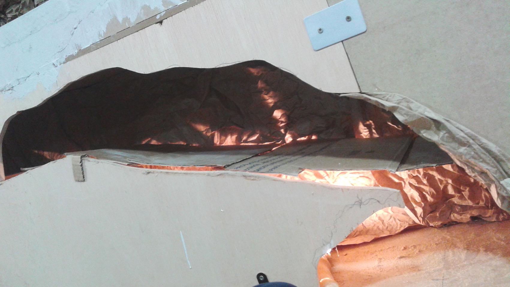

Buenas tardes amigos foreros. Han pasado ya varios días desde que colgué el vídeo de la cascada y el río. Ya estoy aquí de nuevo con las fotos de todo lo que hicimos el fin de semana pasado, ¿por qué no he colgado las fotos antes?, porque esta última semana de instituto antes de las vacaciones de Navidad tan esperada por nosotros ha sido agotadora de exámenes, tremenda, y hoy hemos acabado y estoy aquí de nuevo con las fotos. Os explico un poco lo que hicimos el finde pasado: decidimos que el belén tuviera varios pasos y salidas por las rocas ya que el belén está representado en una zona muy montañosa como veréis. Cogimos la sierra de calar e hicimos 3 entradas-salidas en las paredes del río e igualmente hicimos en la parte frontal trasera del belén pero esta es una entrada sin salida, vamos a llamarlo cavidad en la montaña. Después nos fuimos al bazar y compramos varios rollos de papel marrón para arrugar, le hicimos arrugas al estilo Lola Temprado y a poner el papel por dentro de las cuevas. Os he de decir que nos fue muy muy complicado poner el papel en la cueva 'larga' que está en el lateral ya que el espacio es muy pequeño y teníamos que meter la cabeza, el papel, la pistola de cola, pegar... Había que poner posturas muy complicadas pero bueno, lo hicimos y bien, que es lo importante. También tuvimos que forrar de papel la cueva sin salida del frontal, más complicada todavía por su estrecha abertura. Esta la hicimos un poco diferente a las otras, al ser la misma pared para dos cuevas (la superior sin salida, y la inferior que da paso a la zona de casas), tuve que coger un cartón grande, medir el alto y ancho de la cueva y cortarlo. Para facilitar la colocación de la pared forré el cartón ya cortado con papel de arrugar fuera de la cueva y después lo introduje en esta y aquí mismo le di puntos de silicona. De este paso tenéis una foto en la que se ve el cartón forrado fuera de la cueva y una vez puesto dentro. También hice un vídeo colocándola que quizá cuelgue en mi CANAL DE YOUTUBE. Después de este paso hice el suelo-techo que comparten las cuevas, fui pegando trozo por trozo para adaptarlo a la forma y ya está, sin complicación ninguna y de nuevo hice lo mismo que con la pared, forrarlo fuera y dentro pegarlo.
Una vez dicho lo que hicimos con las cuevas también decir que cogimos papel de arrugar y fuimos pegándolo por la pared frontal para hacer la estructura de las montañas que después llevará la espuma de poliuretano por encima, muy facilito.
Y YA POR FIN HEMOS COMENZADO CON EL MONTAJE DE LOS NIVELES EN LOS QUE IRÁN LAS CASAS, los cuales todavía sin terminar podéis observarlos en la parte izquierda del belén.
Creo que nada más, daros las gracias por vuestra atención y amabilidad diaria. En muchas ocasiones he dicho que soy todo un principiante y lo único que pretendo con esto es mejorar un poquito cada día para llegar a ser como vosotros. Ruego dejéis vuestra opinión y algún consejo que lo aceptaré indudablemente.
Gracias de nuevo. Carlos

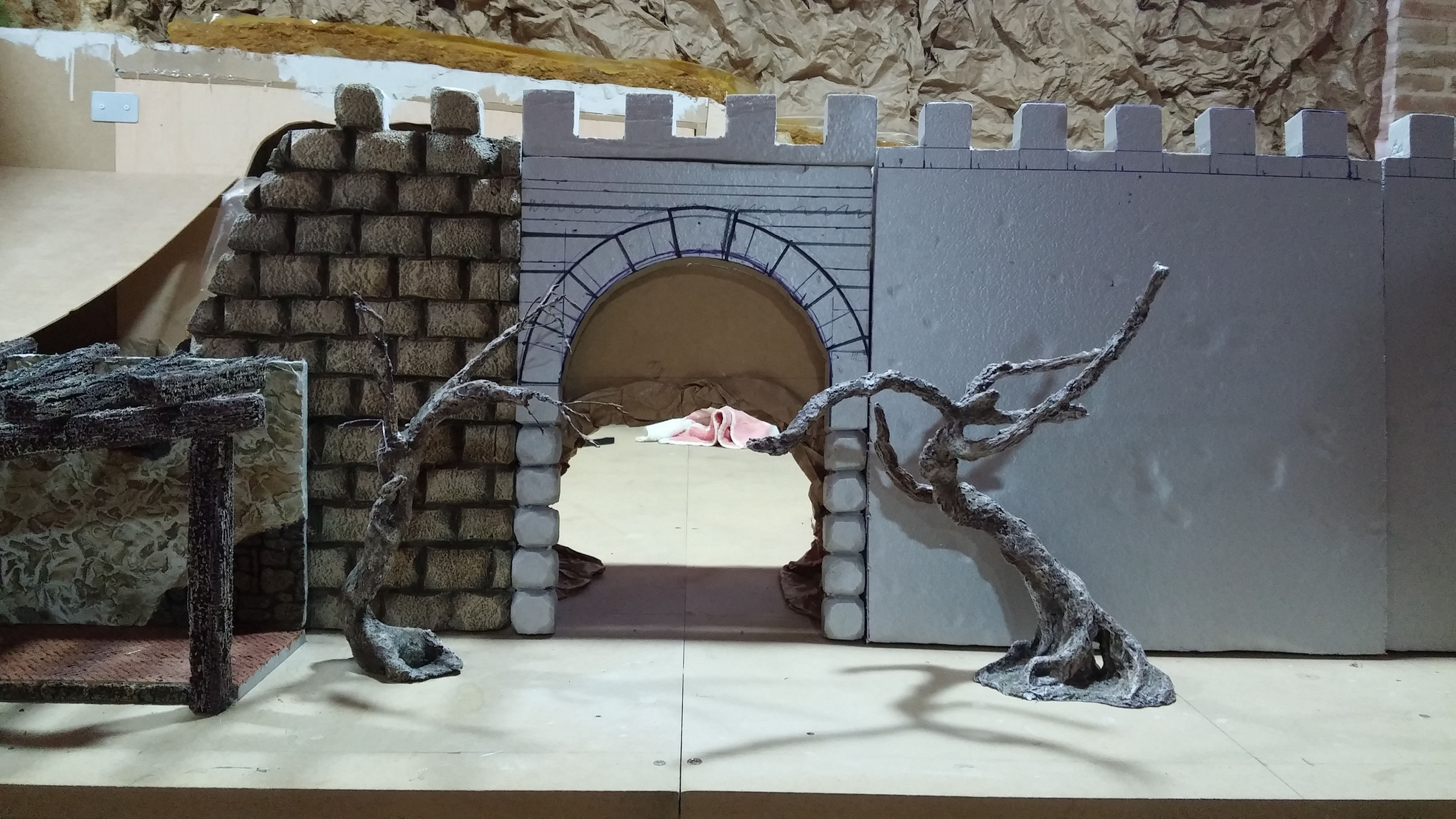

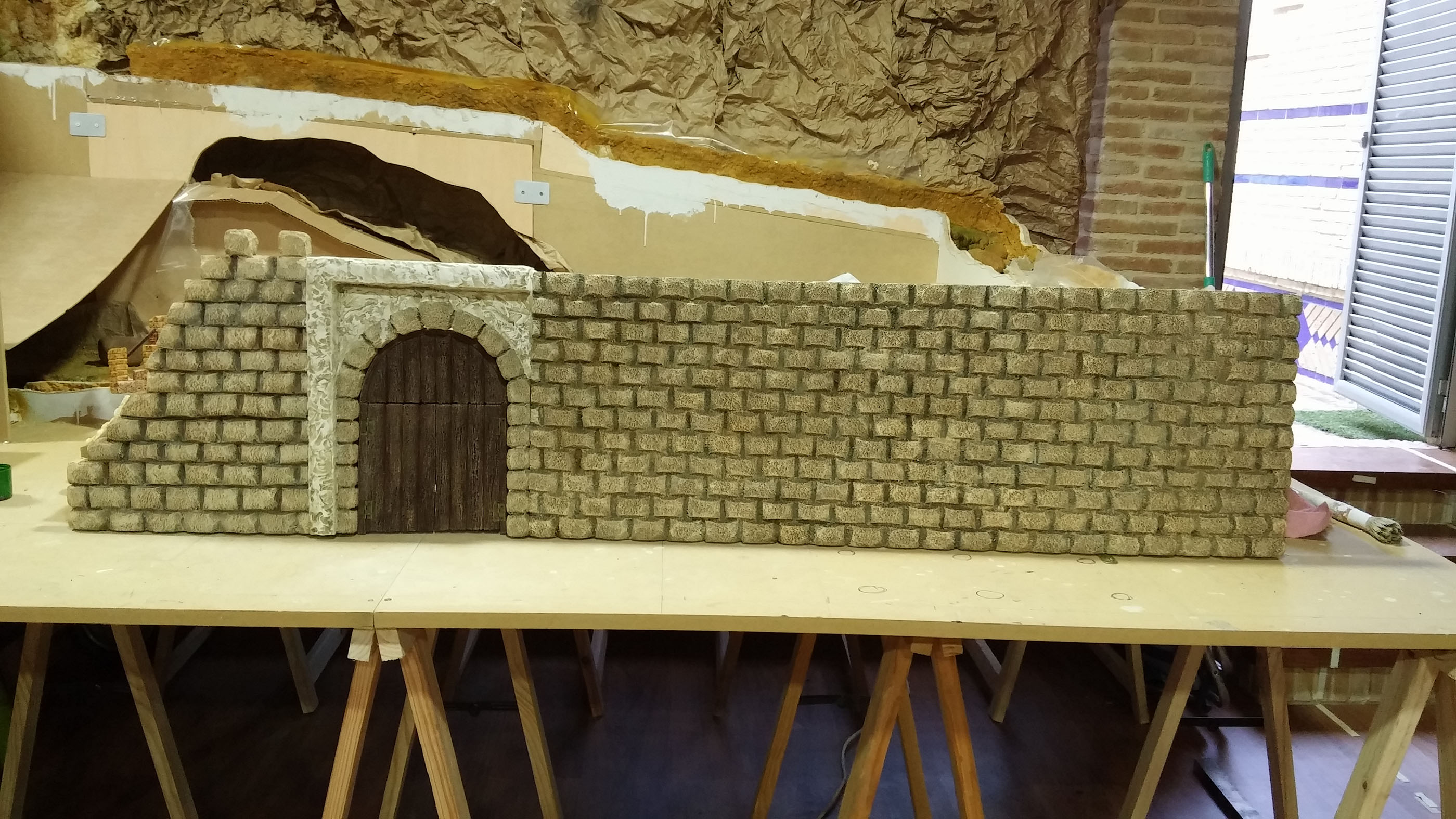

Muy buenas a todos. !Qué de tiempo que no andaba por aquí! Tras un largo período sin realizar nada en el belén debido a mis estudios y el deporte, estoy aquí de nuevo para enseñaros lo que he hecho en 3/4 fin de semanas. Ya se acerca el verano y con ello nuestras vacaciones, ahora andamos menos liados de exámenes y he aprovechado para hacer varias cosas que a continuación paso a nombrar:
  • PESEBRE DEL PORTAL:  este año hemos decidido que el portal en el que se colocan las figuras principales sea una casa-establo vieja y derruida. Crearé un post para este trabajo.
  • MURALLA:  desde navidades vengo pensando esto y por fin me he decidido a comenzarla. Va a quedar muy chula. Os pondré un vídeo paso a paso dentro de un tiempo en un nuevo post independiente para la muralla.
  • ÁRBOLES SECOS:  aquí tengo que destacar por encima de todo la labor de mi tío Fran, licenciado en bellas artes, que tiene unas manitas que "pa" qué. Le propuse la idea y me dijo que le dejara a él el trabajo. Me ha hecho maravillas con 4 ramas, estopa de los escayolistas, escayola, alambres y pintura. También crearé un vídeo paso a paso de esto y un post. Este decorado sí tiene bastante trabajo, pero con esfuerzo y dedicación lograréis unos resultados increíbles.
Así que estad muy atentos porque dentro de muy poco crearé los post y los vídeos correspondientes. Espero que disfrutéis de mis trabajos.

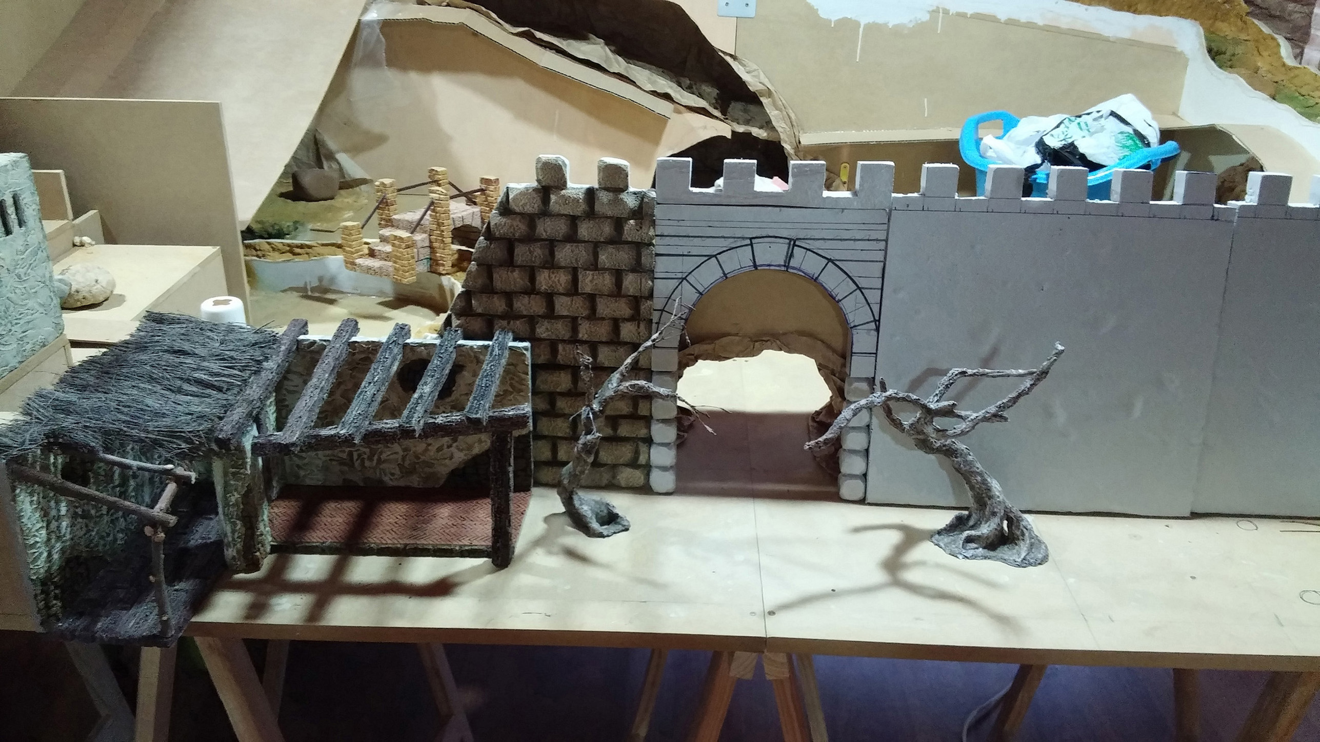

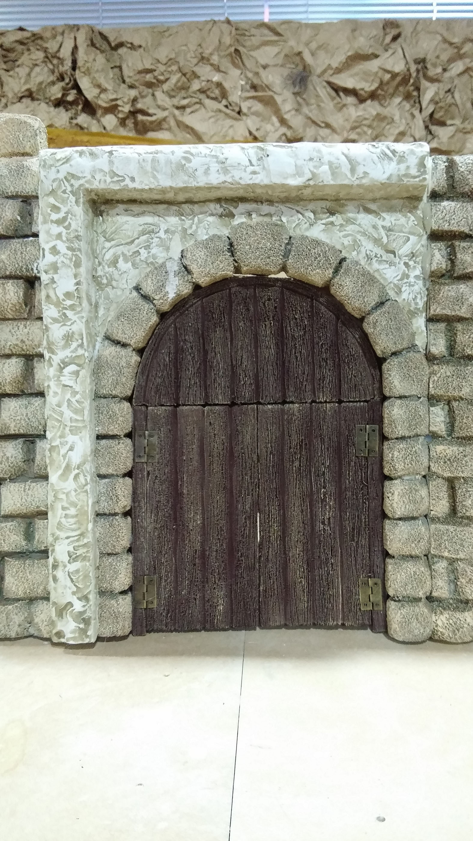

Hola a todos!

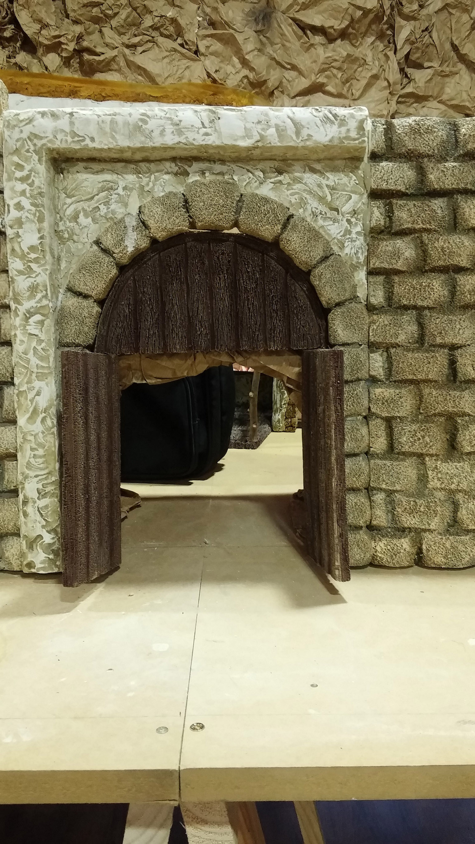

Otra semana más y en esta si que me ha dado tiempo a hacer cosas. Hemos terminado el portón de entrada al pueblo y el segundo módulo de la muralla a falta de varios detalles. A continuación pongo varias fotos de cómo va de momento. Faltarían la cornisa derecha y terminar unas torretas de control que irán en medio y esquina del segundo módulo.
Por cierto!!!!! Ya estoy editando el vídeo paso a paso de la muralla, tengo muchísimas ganas de que lo veáis. Es el primer vídeo tutorial que hago y me gustaría que cuando lo cuelgue me dieseis vuestra opinión.
Aquí tenéis el enlace del post en el que estoy colgando todos los trabajos y avances respecto a la muralla: http://foro.belenismo.net/forums/thread-view.asp?tid=29517&posts=1#...
Carlos.
