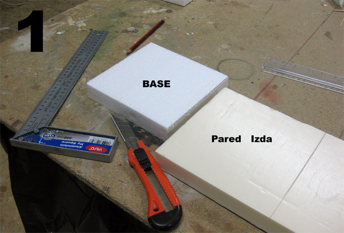

Foto 1: Cortamos un trozo de porex en este caso de 22x22 que nos servirá de base ,otro trozo de 15x15  que sera la pared izquierda y otro  de 12x10 que sera la pared derecha ...las medidas son orientativas irán en función de la altura de nuestra figura .

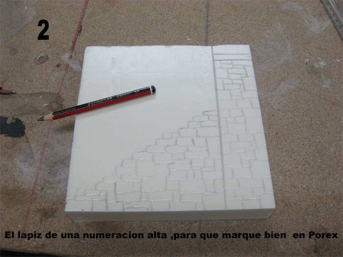

Foto 2 : En la pared izda dibujaremos la columna y las piedras del muro .

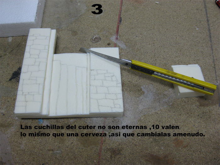

Foto 3 : En la pared  derecha dibujaremos la puerta y las piedras ó los motivos que queramos .

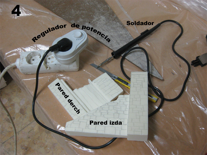

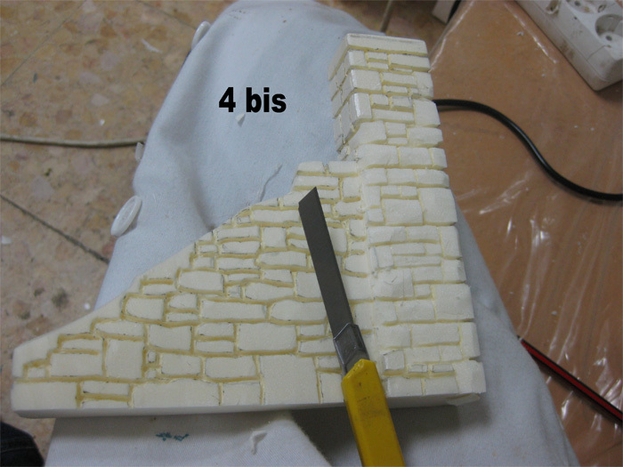

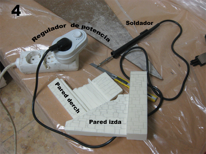

Foto 4 - 4 bis :  Una vez tengamos los dibujos hechos comenzaremos con el soldador a pasar por las rayas ,después con el cúter tayaremos para dar volumen y realismo a las piedras.

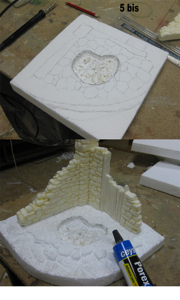

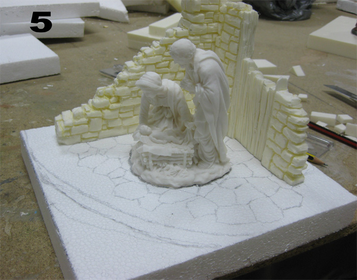

Foto 5 -5 bis : En la base que hemos cortado ,probaremos la figura para dibujar la peana y dibujaremos las losas ó piedras y luego con el soldador haremos la peana y  lo pasaremos por las rayas dibujadas y luego cúter y la misma operación que con las paredes .

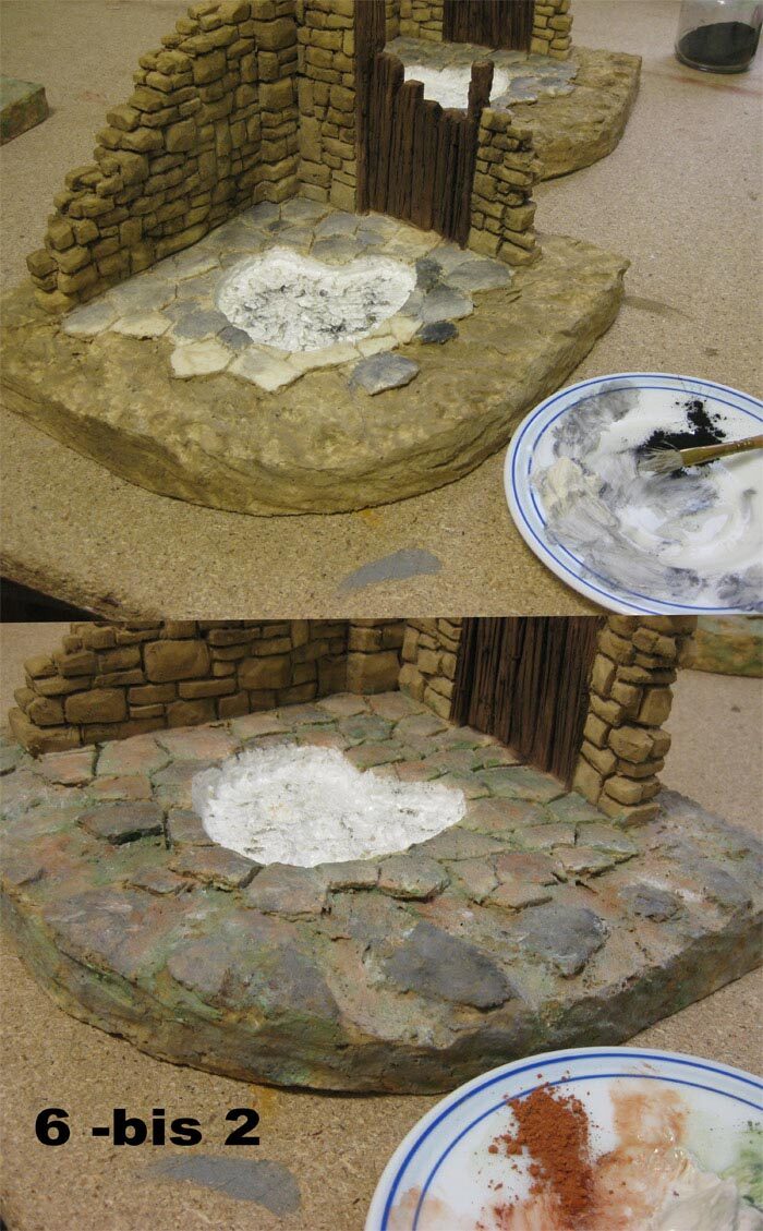

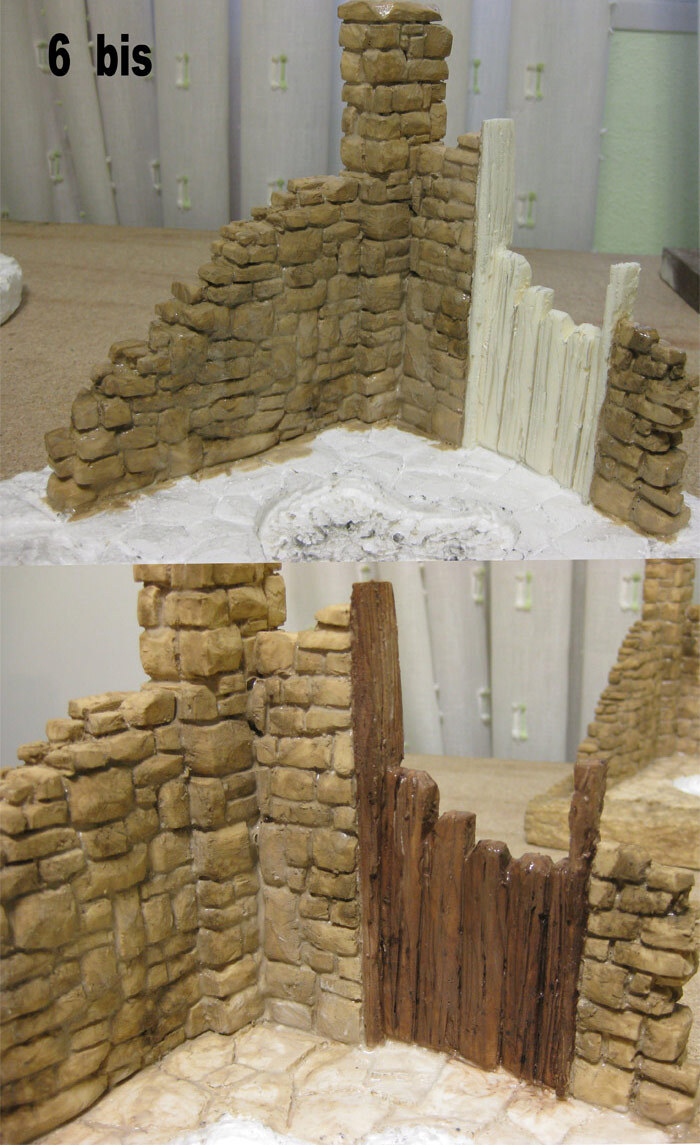

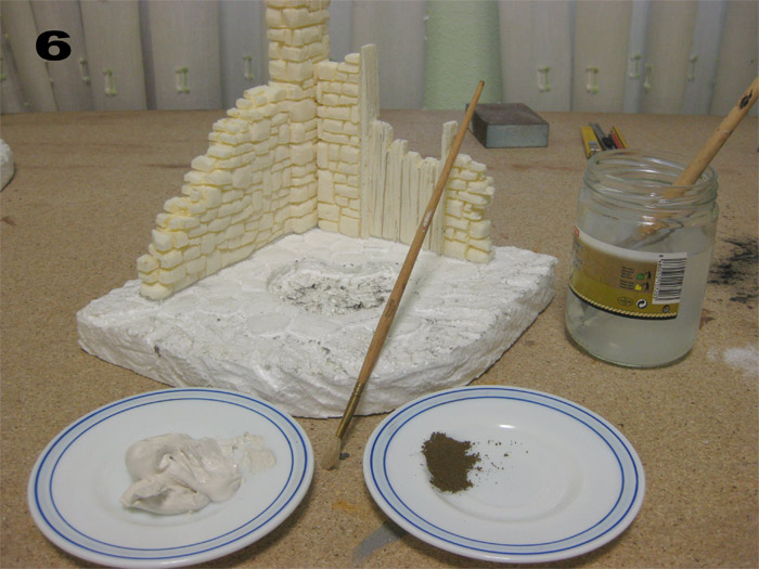

Foto 6 - 6 bis - 6 bis 2 : Pintado ,masilla  Adefix ó similar y tierras ó pigmentos .A la vez que se moja un poco de masilla se coge un poco de tierras ,en este caso sombra natural y se pinta a la vez ,sin hacer un solo color si no dando diferentes cantidades para no hacer un color uniforme .
Las puertas ó maderas con nogalina en polvo y masilla ,también haciendo el mismo sistema a la vez pero sin ser uniforme ,daremos  algún tono gris ,ocre ,eso al gusto .

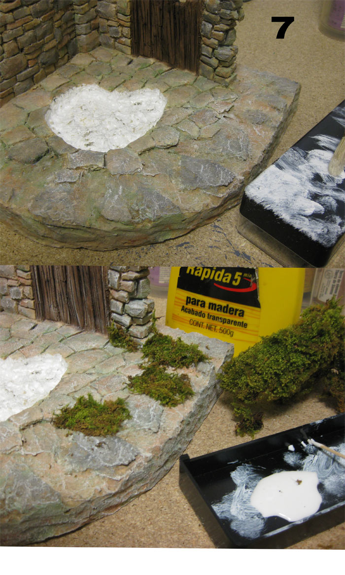

Foto 7: Dejamos secar ,y a pincel seco matizamos con blanco ,decoramos con algún musguillo y tomillo y ya esta sencillo y express y nos soluciona ese vació de no poner nada .

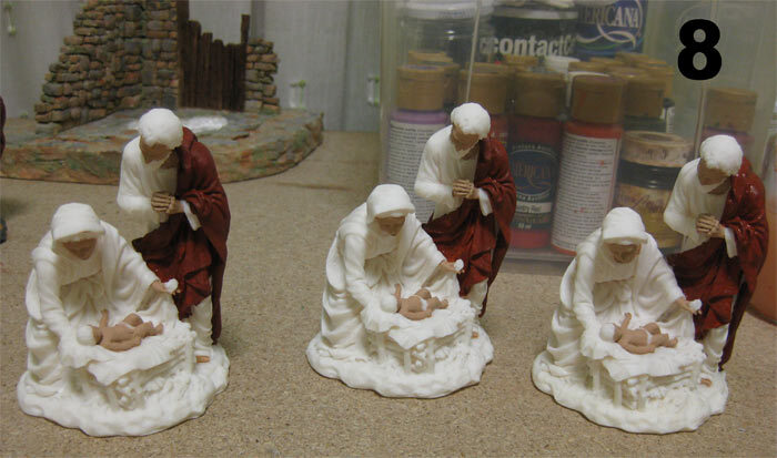

Foto 8 : En este caso se pintaron las figuras ,pero eso hay mas de 100 en el foro que os lo explicaran mejor que yo .

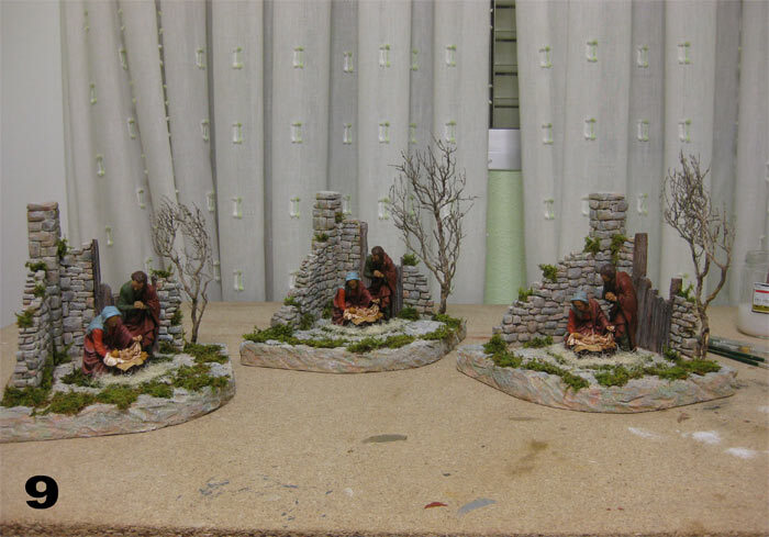

Foto 9 : Ahora a fabricar en serie

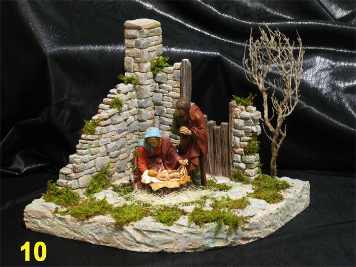

Foto 10 : El resultado final .

(2.jpg)
(3.jpg)
(4.jpg)
(4-bis.jpg)

(6.jpg)
(6---bis.jpg)
(6-bis-2.jpg)
(7.jpg)
(8.jpg)
(9.jpg)

Galtxa, de verdad precioso, es una autentica maravilla, me encanta el nacimieno es muy acojedor y pega mucho con el pesebre, eso si una pregunta: el regulador ese del soldador en donde lo puedo conseguir, no sabia que existiera. Un abrazo.

Por cierto, estaba dudando si el regulador de corriente que vi en los chinos, (el mismo que tu tienes) me funcionaria, me acabas de contestar con tus fotos. Gracias.
