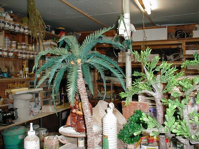

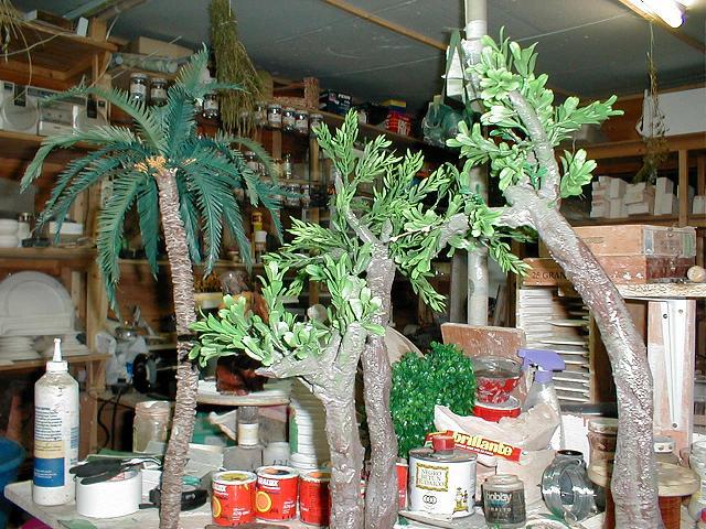

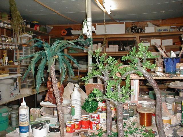

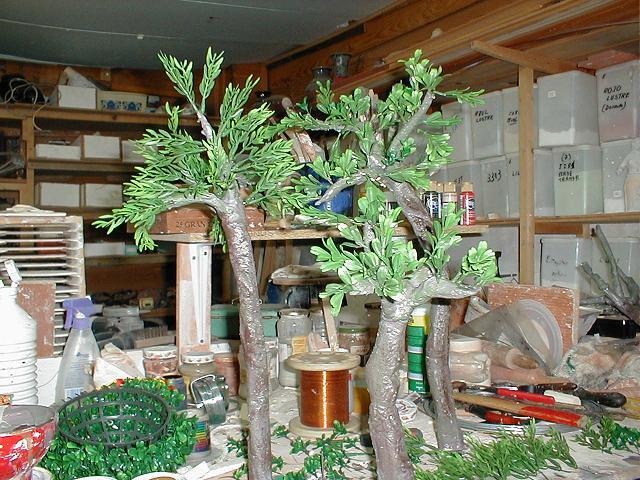

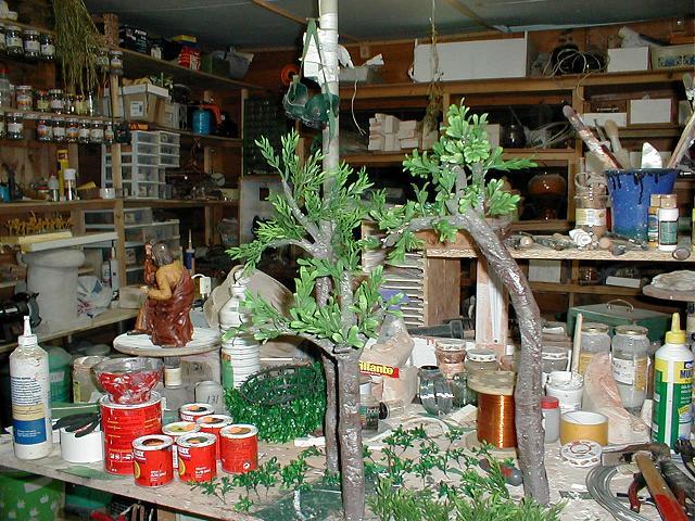

Aquí os pongo mis trabajos para intentar hacer algunos arboles.- Son prácticas con diferentes tipos de hojas y ver el efecto que me hacen. Este trabajo se irá perfeccionando poco a poco.-

Arturo quedan muy bien los árboles, pero los encuentro un poquito pobres de ramas opino que mas frondosos quedarían mas vistosos.
Arturo que tipo de ramas usa, son naturales con un tratamiento o son de plástico, y los troncos de que lo ase.
La palmera me gusta mucho, espero su respuesta gracias.

La palmera la veo simplemente maravillosa,los otros hay que ir probando pero estas en el camino de enseñarnosº ,por cierto," ¡ vaya rincón de trabajo que tienes !".Un abrazo Arturo.

Califa y J. Ignacio.- Esto son pruebas que estoy haciendo para ver el trabajo que me dan el hacerlo.- Los troncos, todos, son de porexpan, tanto de los arboles como de las palmeras.- Las hojas de las palmeras son de papel con un alambre por medio y las hojas de los arboles son plantas de plástico compradas en todo a 100 y desmenuzadas una a una poniéndoles un alambre en la punta y clavandolas en las ramas de los arboles.- Quizás vaya al campo a por troncos naturales  de jaras o cualquier otra planta seca y clavarle las hojitas, ya veré.-
