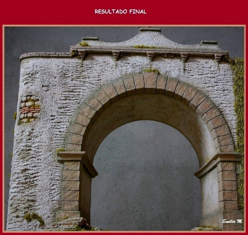

En primer lugar, quiero empezar diciendo que me alegra ver en la parte alta de este apartado del paso a paso otros dos fantásticos trabajos de Carlos Marcos. Es una pena que con el paso del tiempo costara trabajo localizarlos.Gracias Iñigo.

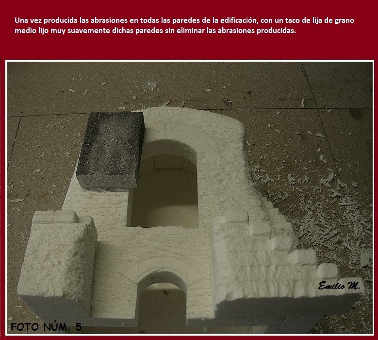

Dicho lo anterior, explicaré mediante fotografías, una forma más de enfoscar la fachada de una edificación. En este caso le he dado un aspecto de fachada deteriorada.

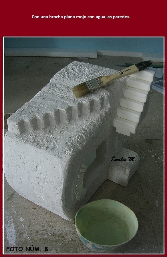

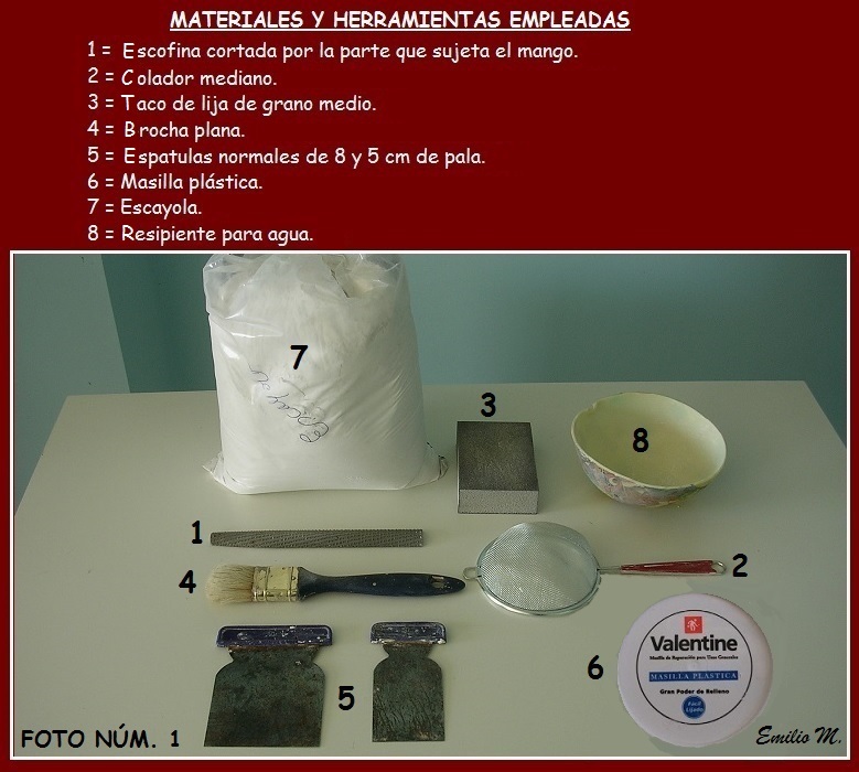

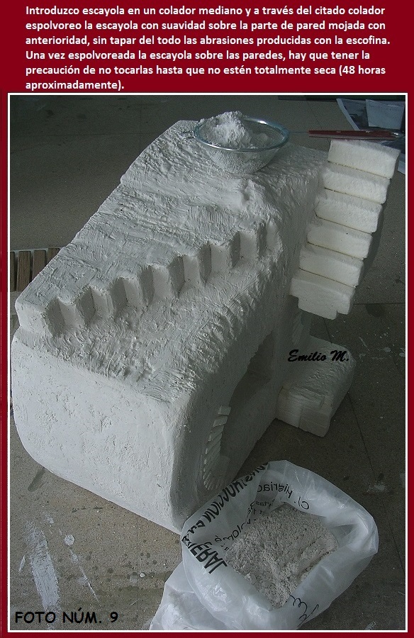

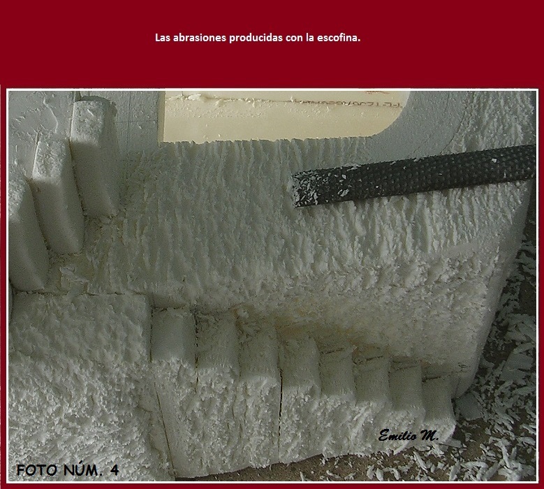

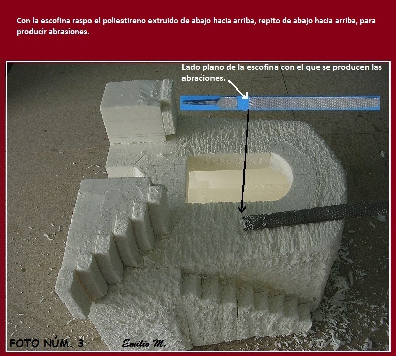

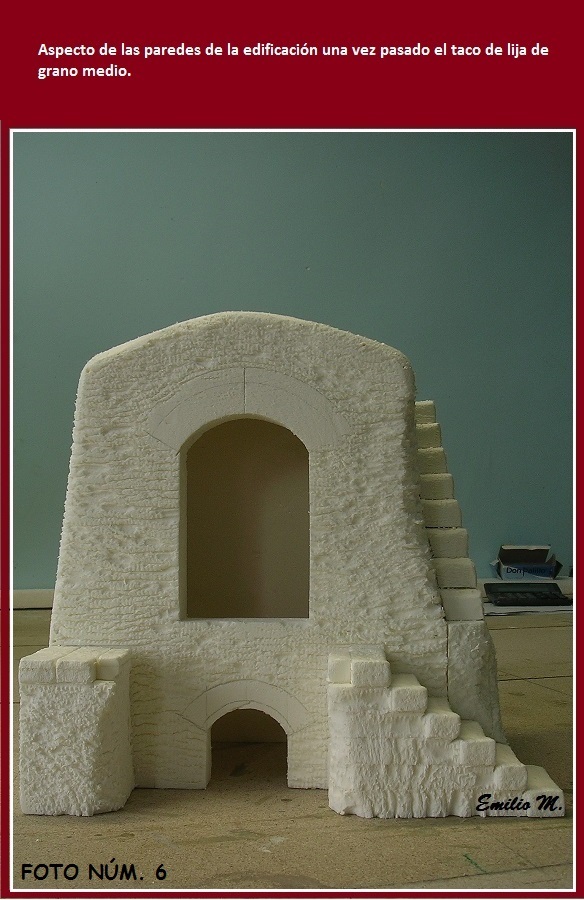

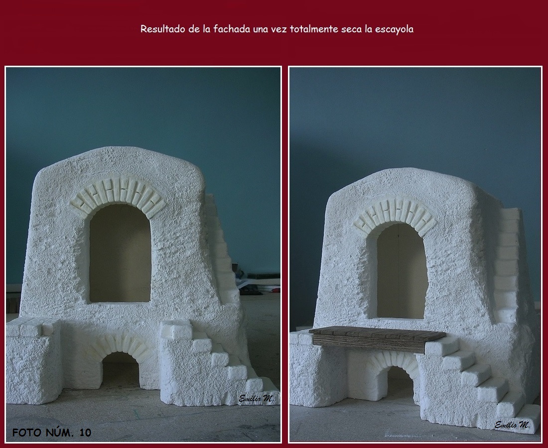

PRIMERA ENTREGA
EL ENFOSCADO DE LA FACHADA DE ASPECTO DETERIORADA
(Desde la foto número 1 a la número 10)
Modificado por Emilio M. 10/6/2014 00:23
(1.jpg)
(2.JPG)
(3.JPG)
(4.JPG)
(5.JPG)
(6.JPG)
(7.JPG)
(8.JPG)
(9.JPG)
(10.jpg)

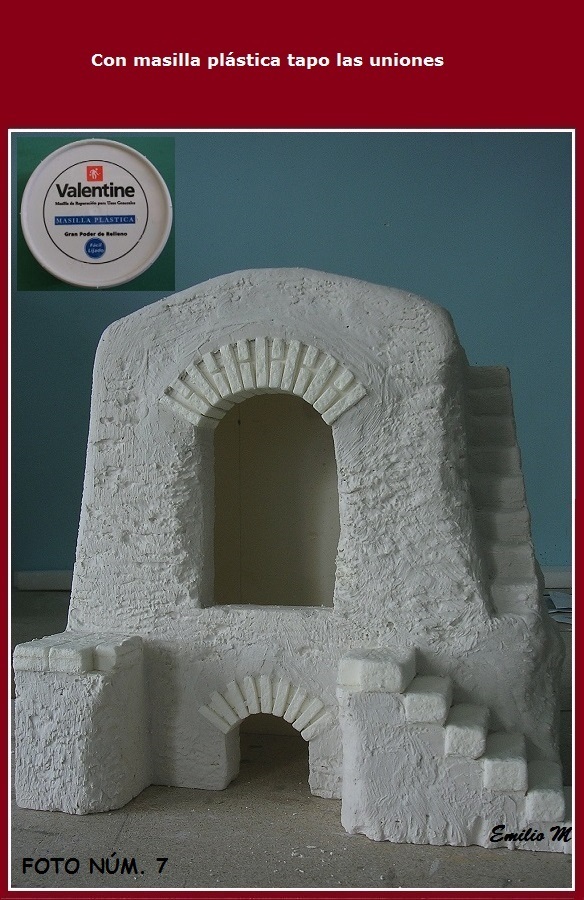

Hola Emilio! Te voy a copiar la idea pero no me queda claro una cosita... Una vez aplicada la masilla plástica, ¿hay que dejar que se seque para continuar con el humedecido de las paredes para aplicar la escayola? ¡Gracias de antemano y muy buen trabajo!

maketero - 8/6/2014 14:33 Hola Emilio! Te voy a copiar la idea pero no me queda claro una cosita... Una vez aplicada la masilla plástica, ¿hay que dejar que se seque para continuar con el humedecido de las paredes para aplicar la escayola? ¡Gracias de antemano y muy buen trabajo!
Daniel, una vez colocada la masilla plástica no hace falta esperar a que se seque, se puede seguir con el mojado de las paredes para espolvorear la escayola.
En lo que tienes que tener precaución, es cuando vayas a mojar la fachada, que no se mojen los escalones de las escaleras ni tampoco los ladrillos de los arcos, y así evitarás que cuando espolvoree la escayola no se pegue.
Un cordial saludo.
A maketero y maripeba les gusta esto.
726
Guadalajara (España)
Emilio M. - 10/6/2014 00:09
Un cordial saludo.
¡Mil gracias Emilio! Ya está todo bien claro. Probaré con ello esta misma tarde.
¡Saludos!

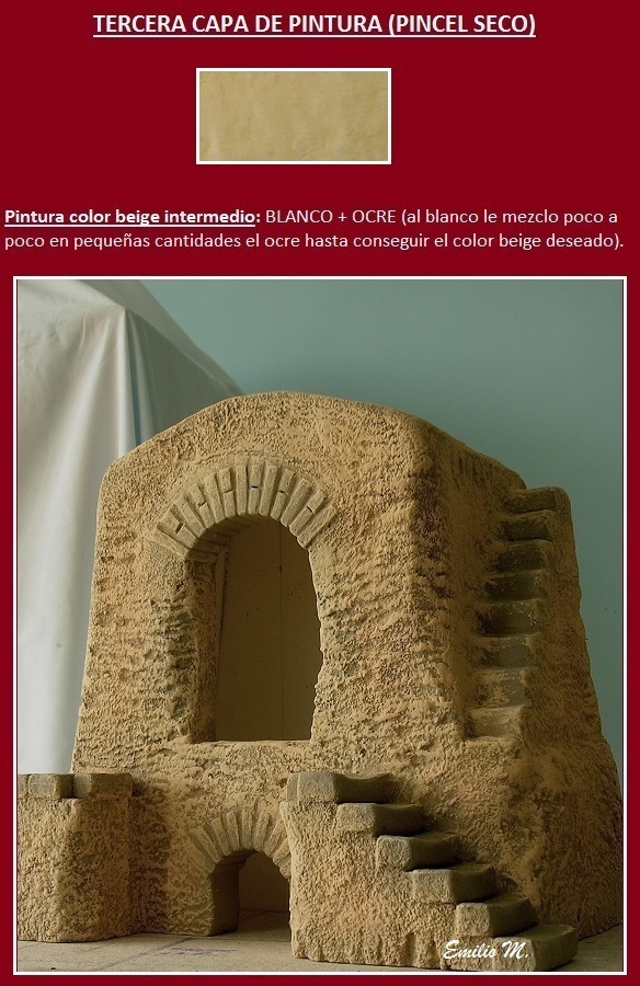

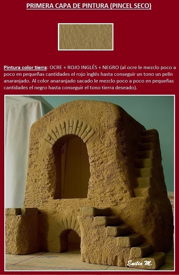

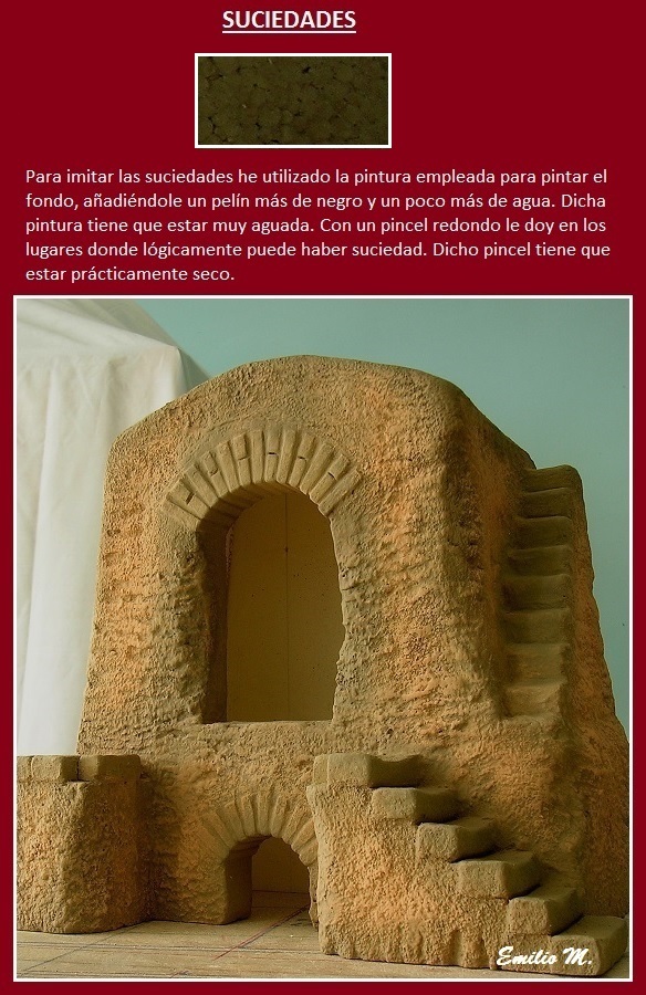

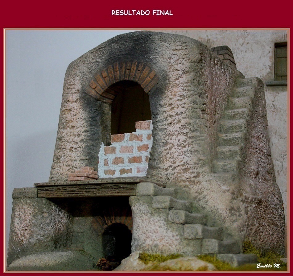

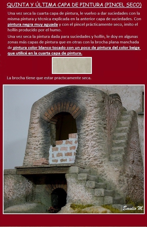

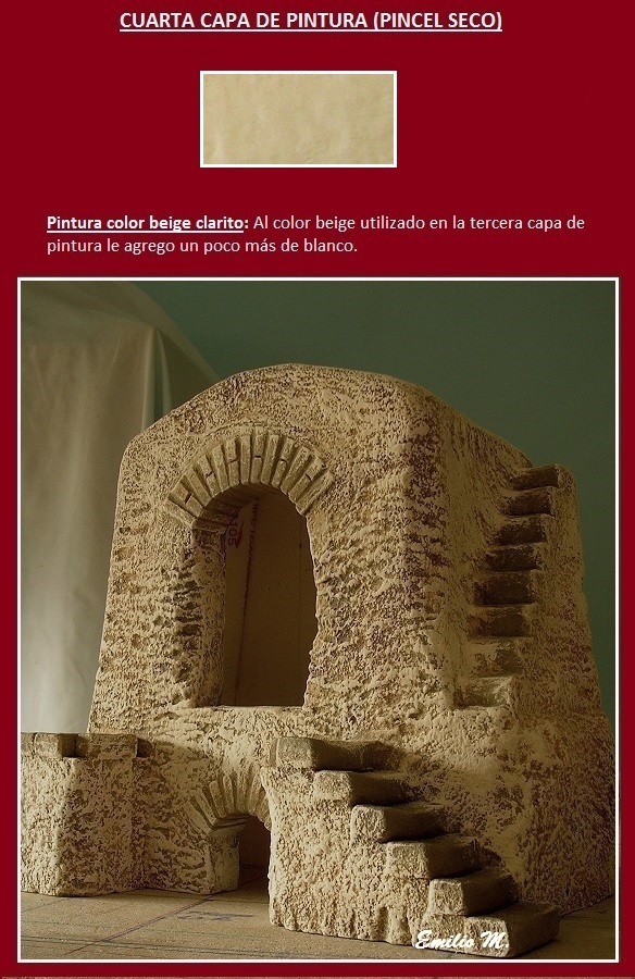

SEGUNDA ENTREGA
EL PINTADO DE ASPECTO SUCIO
(Desde la foto número 11 a la número 17)

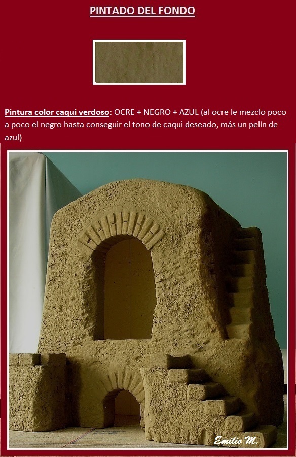

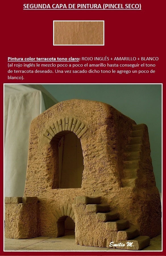

Utilicé la pintura plástica al agua satinada excepto la pintura blanca que la utilizo mate:
  • Negro satinado.
  • Azul satinado.
  • Rojo inglés satinado.
  • Ocre satinado.
  • Amarillo satinado.
  • Blanco mate.
(11.jpg)
(12.jpg)
(13.jpg)
(14.jpg)
(15.jpg)
(16.jpg)
(17.jpg)
