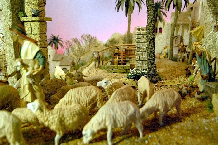

Tercero .- El belén lo divido en 1º, 2º plano y lejanía, y en la parte correspondiente a la lejanía, con un colador espolvoreo cemento del color gris. En este plano no utilizo las mezclas de los tarros ya que el cemento gris da sentido de lejanía y profundidad al belén. ( Foto núm. 2)

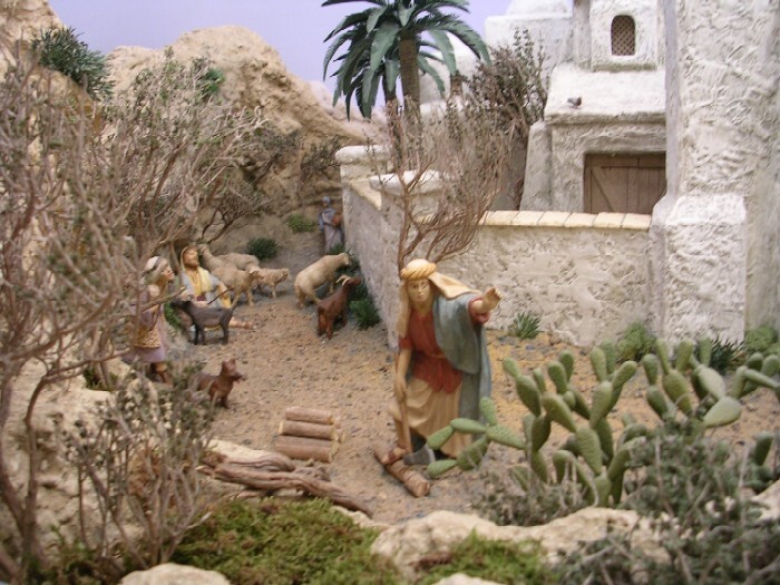

Cuarto .- En el 1º y 2º plano con un colador espolvoreo las mezclas de los tarros, solamente algunas partes del suelo sin coincidir ambas mezclas en el mismo lugar, ya que si cubrimos todo el suelo tendríamos un suelo falto de realidad. En el primer plano espolvoreo más cantidad del tarro que contiene la mezcla de tierra con anilina roja que de la verde. Al espolvorea las mezclas tengo cuidado que no caiga sobre las figura para que no se manchen. ( Foto núm. 3)

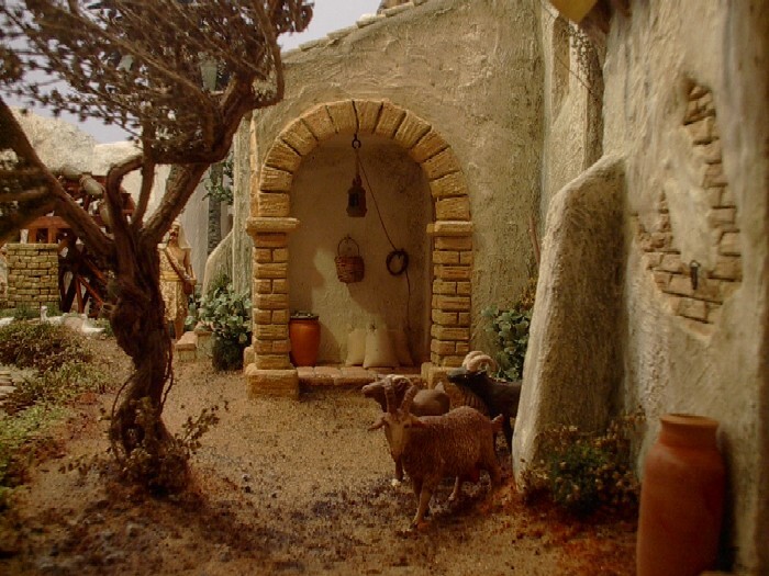

se puede echar cola blanca par que esa tierra quede pegada al suelo? le afecta a la anilina? por que sino como muevas luego el belen......saludos
1700
Lilo, no soy yo quien te debia contestar a las explicaciones que te ha dado emore, pero no le afecta para nada la cola blanca a las anilinas ni a las tierras.
lilo
gracias Arturo,me parece el metodo mas aceptable y mas facil creo que este año lo hare asi,aunque aqui la tierra de rio es muy gorda,la quitare de otro lado pero no puedo decirlo por que seria delito.un saludo
Pontevedra.
Gracias emore por el post.
Llevaba varios días sin entender que era eso de las "tierras" y de "colorear con tierras" pero gracias a tus magníficas explicaciones sobre los diversos temas de pintura me ha quedado claro.
Sigue así que los foreros te lo agradecemos infinito.
Jerez de la Frontera (Cádiz)
Lilo, yo nunca he utilizado la cola blanca para mezclarla con la arena. Lo que yo haría en tu lugar es hacer una prueba antes de decidirte por esta técnica.
La prueba podría consistir en que cuando utilices el pulverizador para rociar toda la superficie de tierra, en lugar de agua lo hagas con cola blanca traslucida aguada. Un cordial saludo desde Jerez de la Frontera.
