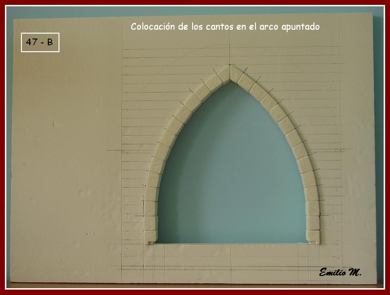

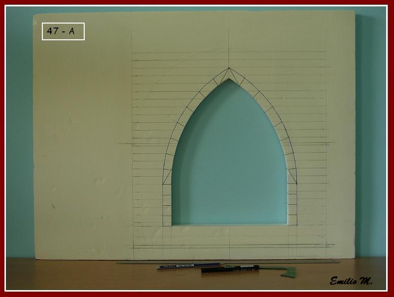

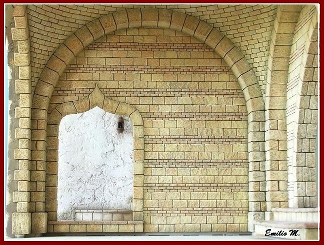

QUINTO TEMA
CONSTRUCCIÓN DEL ARCO APUNTADO
(47.- Arco apuntado.JPG)
(47-A.- Arco apuntado.JPG)
(47-B.- Arco apuntado.JPG)
Adjuntos 47.- Arco apuntado.JPG (119KB - 453 descargas)
Adjuntos 47-A.- Arco apuntado.JPG (78KB - 452 descargas)
Adjuntos 47-B.- Arco apuntado.JPG (86KB - 451 descargas)

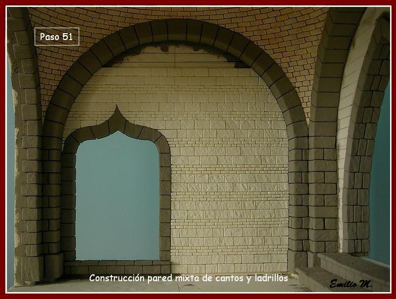

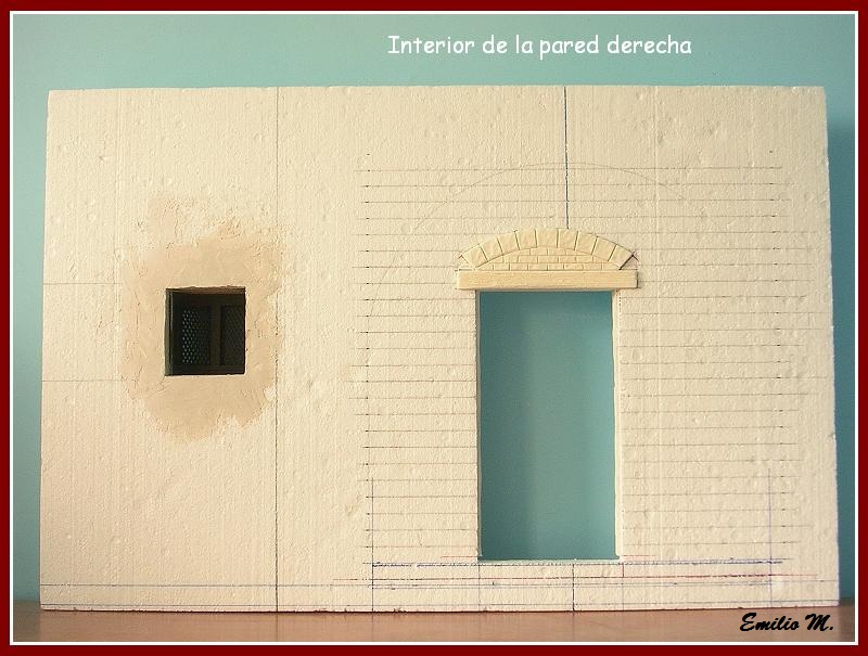

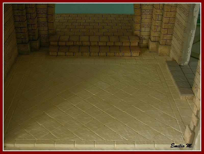

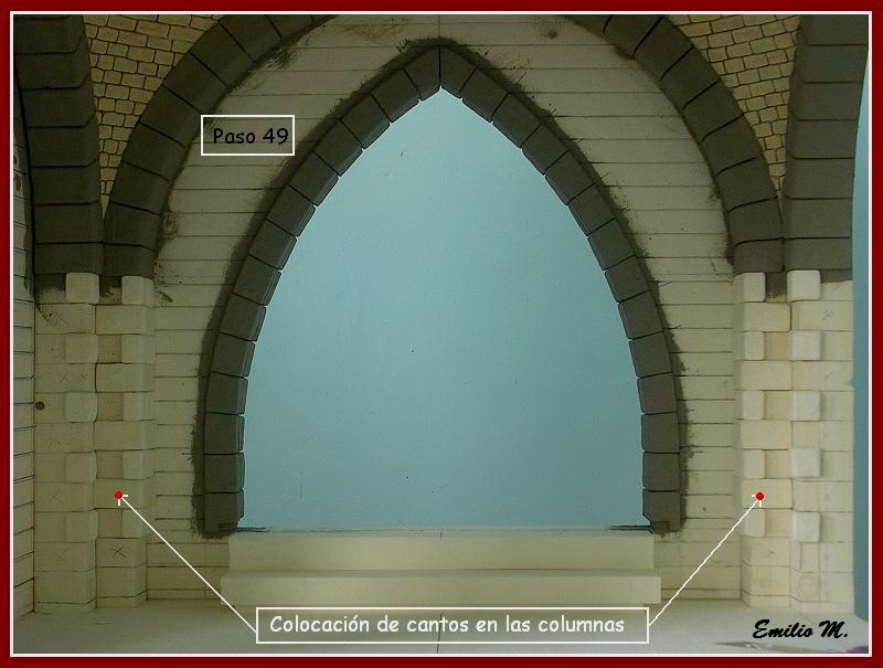

SEXTO TEMA
RESTO DE CONSTRUCCIÓN DEL HABITÁCULO

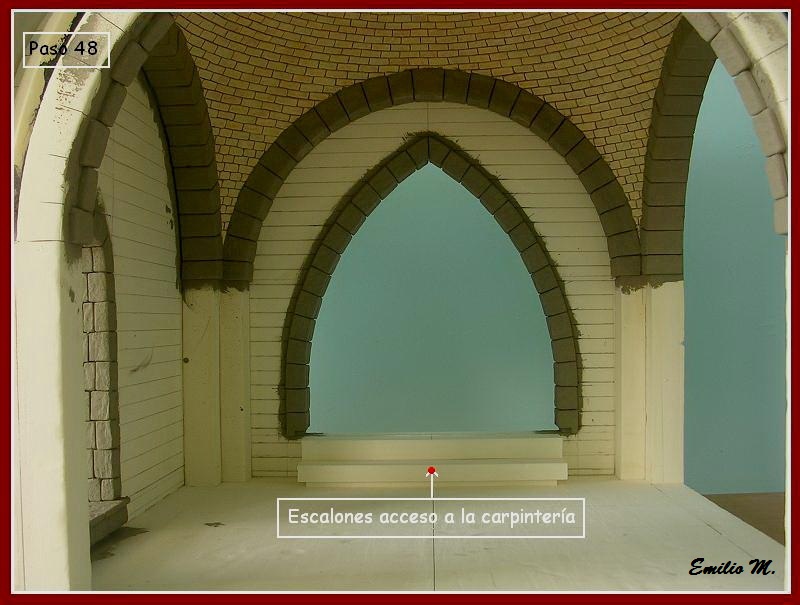

(48.- Escalones carpinteria.JPG)
(49.- construccion columnas.JPG)
(49-A.- Construccion columnas.JPG)

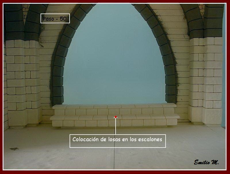

(50.- colocacion losas escalones.JPG)

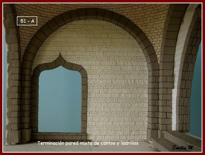

(51.- Pared mxta.JPG)
(51-A.- Pared mixta de piedras.JPG)
(51-B.- Pared mixta de piedras.JPG)

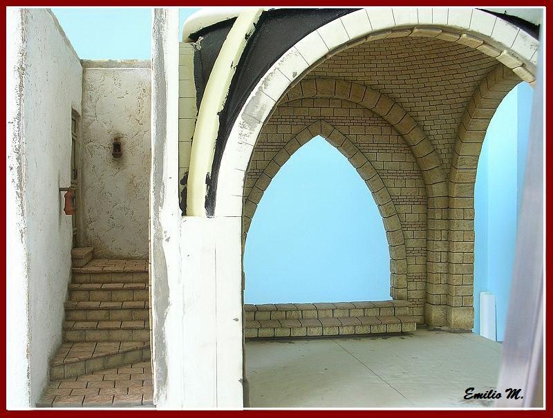

(52.- Preparacion pared derecha.JPG)
(53.- Colocacion hueco escalera.JPG)
(54.- Terminacion hueco escalera.JPG)
(55.- Pintado piedras.JPG)
(56.- Pinatado piedras.JPG)
(57.- Exterior pared derecha.JPG)
(58.- Interior pared derecha.JPG)
(59.- Colocacion piedras.JPG)
(60.- Poniendo losas suelos.JPG)
(61.- Poniendo losas suelo.JPG)
(62.- tectura losas suelo.JPG)
(63.JPG)
(64.JPG)
(65.JPG)
(66.JPG)
(67.JPG)
(68.JPG)
Adjuntos 48.- Escalones carpinteria.JPG (128KB - 459 descargas)
Adjuntos 49.- construccion columnas.JPG (115KB - 473 descargas)
Adjuntos 49-A.- Construccion columnas.JPG (119KB - 451 descargas)
Adjuntos 50.- colocacion losas escalones.JPG (103KB - 445 descargas)
Adjuntos 51.- Pared mxta.JPG (177KB - 470 descargas)
Adjuntos 51-A.- Pared mixta de piedras.JPG (185KB - 433 descargas)
Adjuntos 51-B.- Pared mixta de piedras.JPG (153KB - 448 descargas)
Adjuntos 52.- Preparacion pared derecha.JPG (198KB - 450 descargas)
Adjuntos 53.- Colocacion hueco escalera.JPG (188KB - 495 descargas)
Adjuntos 54.- Terminacion hueco escalera.JPG (198KB - 436 descargas)
Adjuntos 55.- Pintado piedras.JPG (180KB - 467 descargas)
Adjuntos 56.- Pinatado piedras.JPG (199KB - 461 descargas)
Adjuntos 57.- Exterior pared derecha.JPG (139KB - 451 descargas)
Adjuntos 58.- Interior pared derecha.JPG (155KB - 442 descargas)
Adjuntos 59.- Colocacion piedras.JPG (141KB - 441 descargas)
Adjuntos 60.- Poniendo losas suelos.JPG (135KB - 481 descargas)
Adjuntos 61.- Poniendo losas suelo.JPG (124KB - 443 descargas)
Adjuntos 62.- tectura losas suelo.JPG (144KB - 456 descargas)
Adjuntos 63.JPG (168KB - 460 descargas)
Adjuntos 64.JPG (160KB - 440 descargas)
Adjuntos 65.JPG (154KB - 435 descargas)
Adjuntos 66.JPG (148KB - 437 descargas)
Adjuntos 67.JPG (195KB - 463 descargas)
Adjuntos 68.JPG (114KB - 459 descargas)
