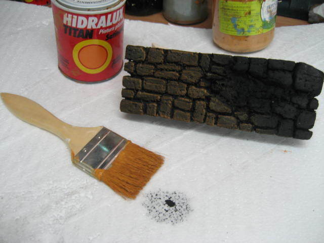

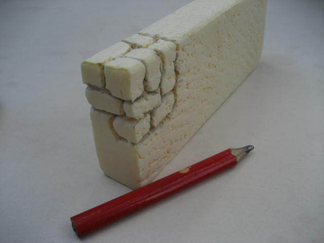

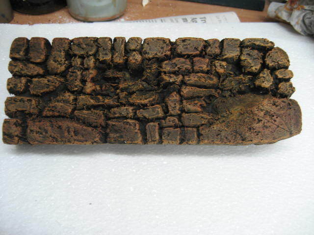

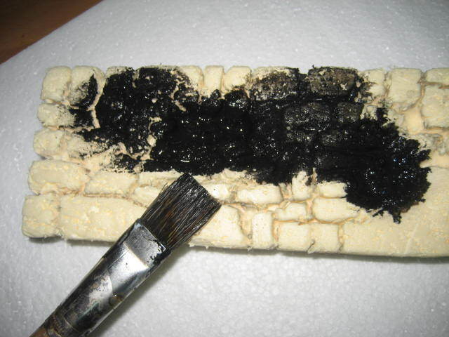

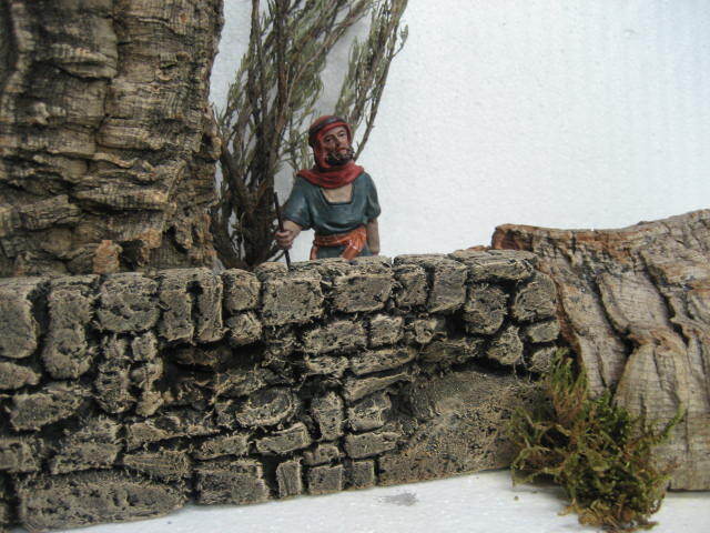

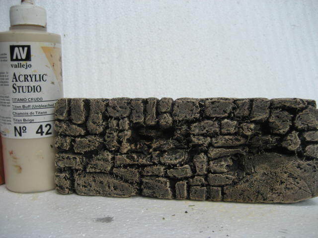

    Inspirandome en la forma de tallar de Glatxa, he hecho este muro a lápiz.
    Es una pieza de porex extruido que he texturizado previamente con cepillo de alambre y lija.
    El lápiz es el que utilizan clásicamente los carpinteros.Es de trazo blando.Punta plana.

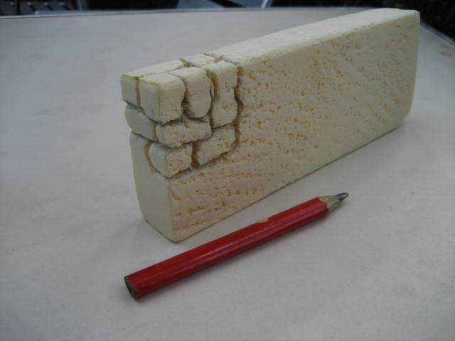

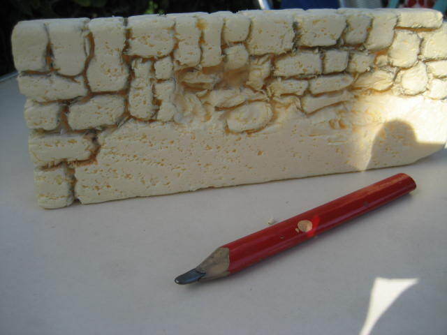

(IMG_6893 Dibujo y tallado directo de las piedras..JPG)
(IMG_6894 Utilizo un llÃpiz de carpintero, de punta plana. Blando..JPG)
(IMG_6895 Textura previa de toda la pieza con el cepillo de alambre..JPG)

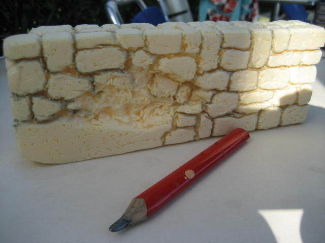

(IMG_6896 Hago alggÃn desperfecto en el muro..JPG)
(IMG_7147 Aplico un fondo de pintura nega..JPG)
(Pimera veladura con ocre..JPG)
(IMG_7162 Unos toques a pincel seco con color oxido de hierro de Vallejo..JPG)
(IMG_7168 Ãltima veladura con titanio crudo..JPG)

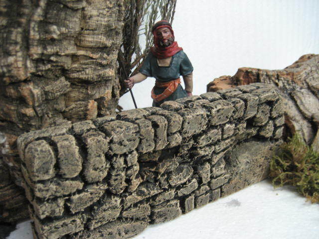

(IMG_7165 Resultado final I..JPG)
(IMG_7166 Resultado final II..JPG)

Te ha quedado muy bien, te felicito, yo a menudo utilizo la técnica del lápiz, se tarda más, peró el talle es mas real, los perfiles más redondeados que con el soldador, ya que puedes controlar más. El PAP muy bien explicado y el color muy real. Solo una recomentación, si una vez marcadas las piedras con el lápiz, repasas las grietas o hendiduras con un bisturí de punta fina, desaparecerán esta especie de lenguetas, que forma el lápiz con el trazo, te quedan unas piedras perfectas y además de dan la posibilidad, de que si son muros de junta lleva, te queda la sufiente profundidad para (en el caso de una casa) rellenar estas juntas (yo lo hago con una jeringuilla)pasando una vez que ha secado un poco el relleno un pincel húmedo y de quedan las piedras vistas con relive fantásticas. Enhorabuena por el trabajo.
