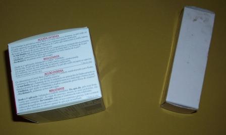

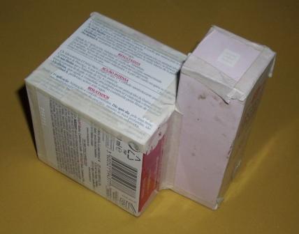

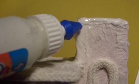

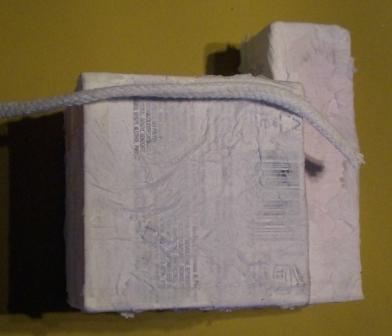

1 pegamos las cajitas con cinta de papel y tapamos las endijas que le queden
2 Damos una capa de cartapesta ( en este caso lo hago así porque las cajitas están plastificadas )  pero podemos pegar directamente el  cordón  y “cartapestear “ , (acá no use yeso ni enduido porque no tenía  pero es mejor usarlo,  ya deja las paredes bien blancas y con una textura más linda )

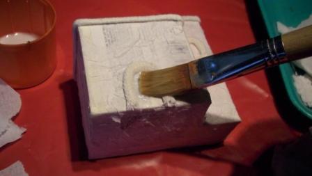

3 Ponemos cola, pegamento para pegar nuestro cordón

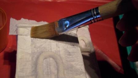

4 Damos otra capa de cartapesta
 5 Asi queda con una capa base y una capa una vez puesto el cordón ya podemos pintar y poner detalles

(1 dos cajitas que nos gusten o una.jpg)
(las pegamos con cinta de papel.jpg)

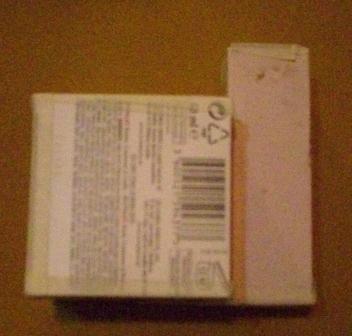

(pegamos con cinta los bordes que estan abiertos.jpg)
(y una vez que tiene una capa de cartapesta pegamos el cordon.jpg)
(poneos la cola vinilica o de carpintero.jpg)
(ponemos molduras, marcos de puertas ,ventanas etc.jpg)
(damos otra capa de cartapesta.jpg)
(por encima del cordon tambien.jpg)

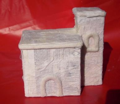

(asi va quedando.jpg)

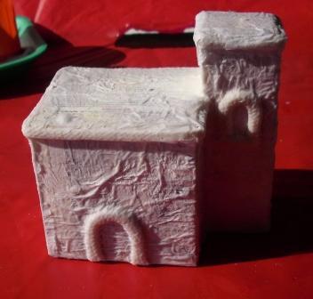

(damos mmms capas de cartapesta o pintamos ya tenemos una mini casita.jpg)

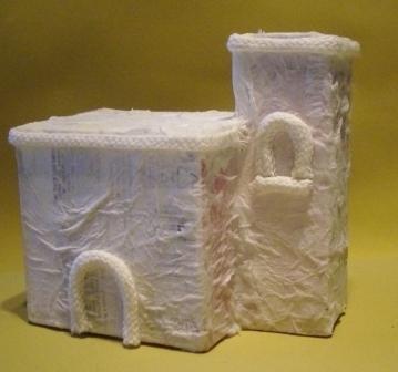

5436
a ver Toniato si te gusta pintada, esta no esta taaan blanca
(casita sencillita.jpg)
Adjuntos casita sencillita.jpg (29KB - 512 descargas)

472
Monterrey, N.L. México
Que lindas Gilda, gracias por compartir.
Saludos afectuosos
3015
Almeria
Muy bonita si señora, pintada ha mejorado muchisimo y esta fantastica. Felicidades

5436
Gracias Toniato
Kim eso de Pan y moja espero sea bueno!!! jaja ja
