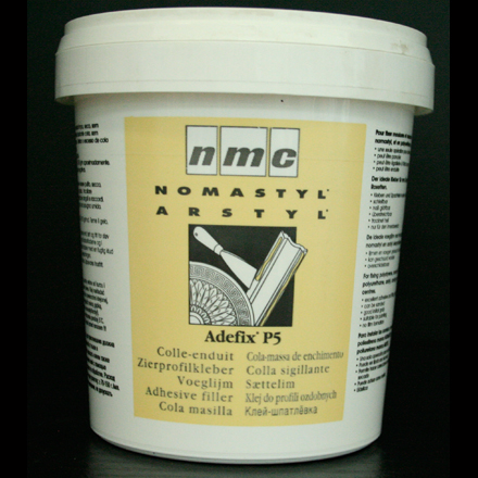

efectivamente...aqui en pamplona usamos las tierras con una masilla para el porexpan (Adefix es la marca comercial)...
es muy comodo por que sirve de "medium" para las tierras.
La pasta es bastante densa pero se diluye en agua y es comodisima. Se puede aplicar con pincel, espatula...Se puede aplicar con la tierra directamente o dejar secar y luego pintar con acrilicos...
Los entendidos (no me incluiré) dicen que es mejor darle la "pasta" con un color de fondo para matar el blanco de esta y luego ir dandole matices, mas color...menos...
Pero como hay gente que pinta mejor con acrilicos...
Lo que tiene es que deja un color muy real...nada brillante (como podrian dejar algunos acrilicos...)
Y no hace falta cola blanca ni nada...¡¡¡¡

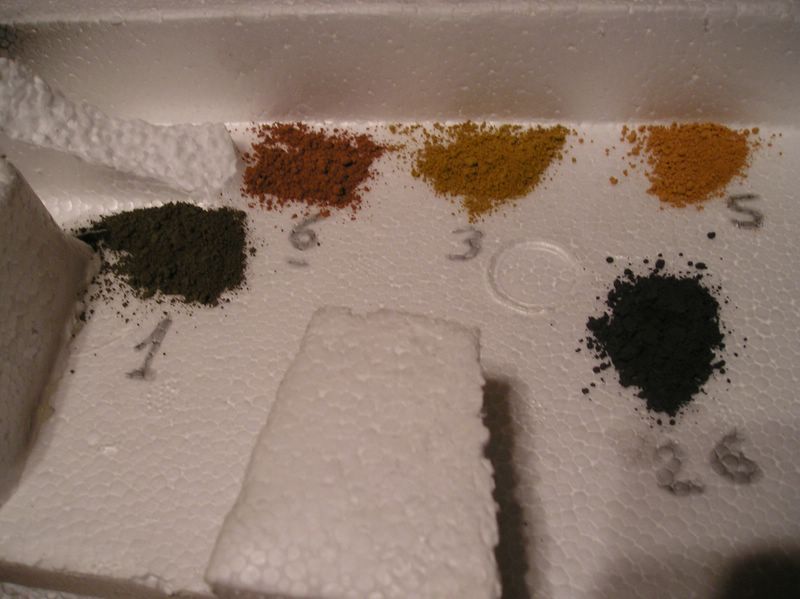

Pongo una foto para que no haya dudas sobre que tierras son ,y comentar a la navarrica que se pase por la Asociación de belenistas de Pamplona que estaremos encantados de explicarle la técnica que aquí se emplea .
                                              Saludos ( las fotos son del album de Abuelo )
(P1010321.JPG)
(P1010327.JPG)
Adjuntos P1010321.JPG (67KB - 438 descargas)
Adjuntos P1010327.JPG (56KB - 392 descargas)

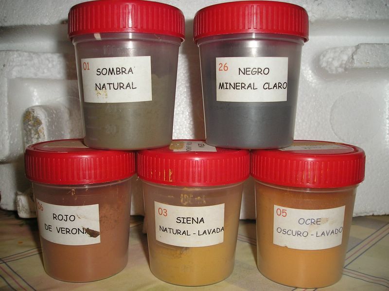

Yo no utilizo mas de 5 tipos de tierras ,te pongo foto de como se venden en la A.B.P.
       Que royo ..........Saludos
(P1010321.JPG)
Adjuntos P1010321.JPG (67KB - 434 descargas)
