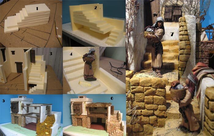

Hola
En esta foto esta resumido un paso a paso de otras escaleras ,solo depende del tamaño del escalón y le vas añadiendo planchas de porex ,y luego seguir el tallado y en este caso hacer  hueco para la peana de las figuras ,pintar y listo ,alguna duda pregunta sin miedo ,pero una foto como te dice paquirri vendría bien para poder orientarte mejor .
(otras-escaleras.jpg)
Adjuntos otras-escaleras.jpg (70KB - 337 descargas)
