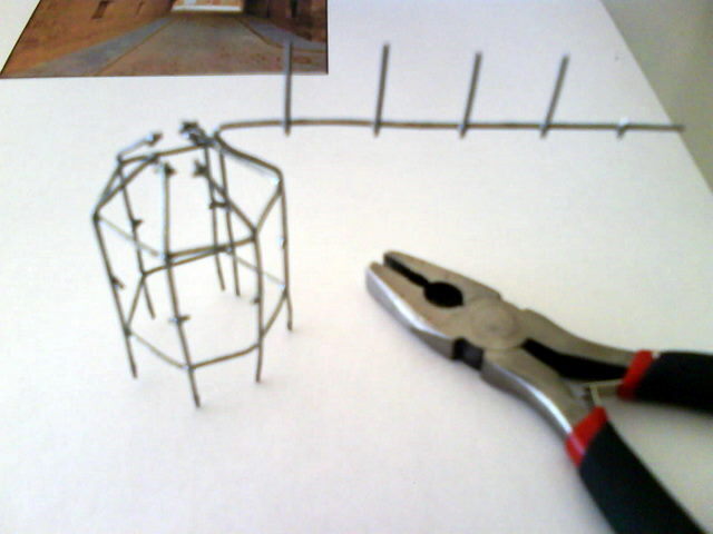

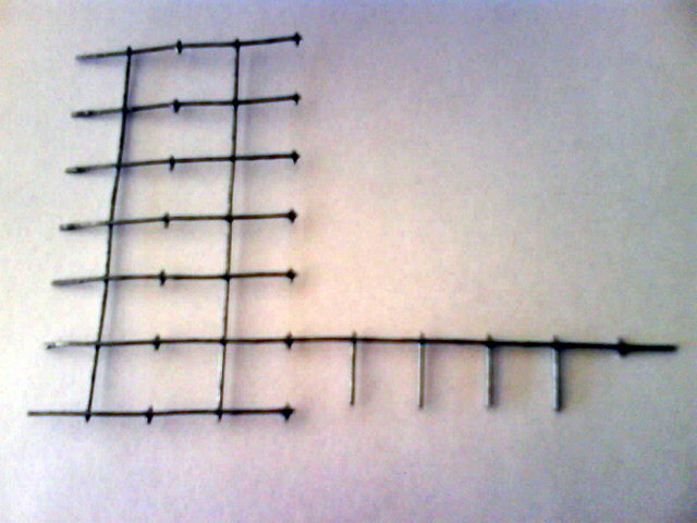

FOTO 1 - He cogido un trocito de tela metalica de esa de cuadraditos y la he recortado de la forma que se ve en la foto.
FOTO 2 - Una vez recortada la he pintado con rotulador negro permanente y asi quitamos el color gris de la tela metalica.
Luego he ido doblando el farol para darle forma exagonal . Las puas que sobran arriba las he doblado para hacer la decoración y las de abajo las he doblado hacia el centro.

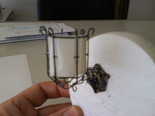

FOTO 3 - He recortado un papel plastificado y traslucido y lo he introducido en el hueco interior de forma exagonal del farol.
El soporte de la pared lo he decorado con las puas que sobresalian y para pegarlo a la pared he hecho con estaño una especie de plato repujado.
Y ya esta solamente queda colocar la pequeña bombilla cuyo cable lo tendremos que disimular en el soporte del farol.

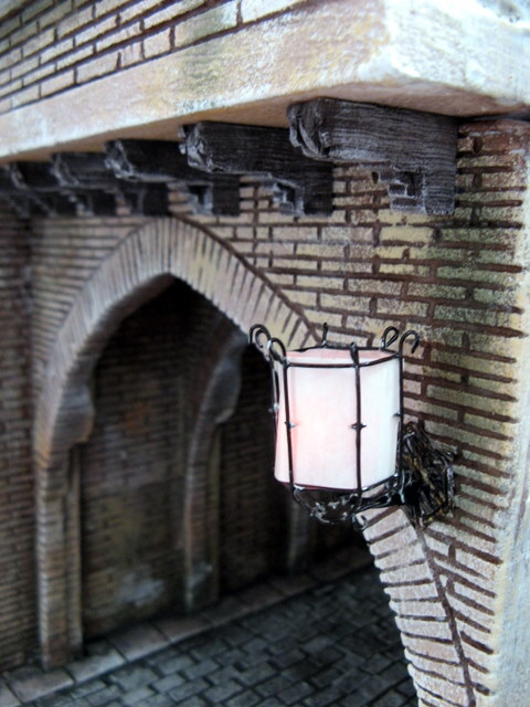

Os pongo una foto y un enlace para qe veais como queda en su sitio correspondiente.
