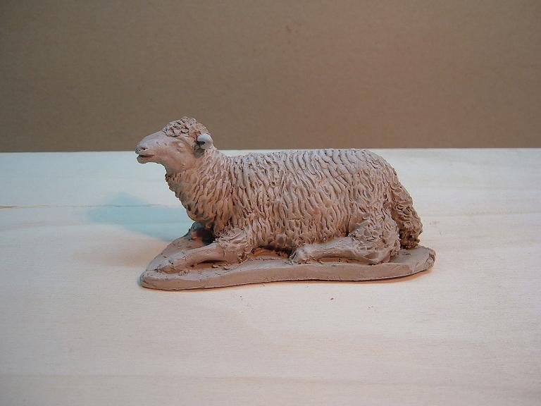

Os subo una oveja que he hecho para figuras de 16 0 18.
?Que os parece¿

Joan, si has hecho ese trabajo, no tengas miedo y atrevete con mas cosas, estoy seguro que saldras adelante con lo que te propongas en modelar con barro, adelante y te alegrarás.- Donde las has cocido, de que forma y a que temperatura?
1782
15/5/2006 11:56
Hola Joan,
Yo al igual que Arturo, te pregunto como y donde las has cocido, porque a mí me han comentado que las figuras de barro para cocerlas deben estar huecas, por que si son mazicas "estallan" en el horno. Ah, y te vuelvo a felicitar por tu trabajo, una preciosidad.
565
Zona Garraf (Barcelona)
15/5/2006 15:27
Hola Miguel = Torresol: Lo del tema de las figuras huecas es para que se secen mejor y si tienen mas o menos el mismo grosor se facilita el cocido de dicha pieza si en maciza. Le cuesta un poco mas.
Lo que se tiene que tener en cuenta es que no te quede un burbuja de aire dentro del barro pues al cocerlo se hacen gases si estos no tienen salida es cuando explotant (de momento no me a explotado ninguna pero nunca se sabe)
Este tipo de ovejas si se suelen cocer, pero las de pie hay muchas que no estan cocidas si no que les dan unas buenas capas de tapaporos (hay artesanos que usan la llamada Cola de Pez y otro goma laca, esta ultima la utilizava Muns) y despues las pintan y a correr (la causa es que normalmente las patas son de plomo y las montan cuando el barro esta blando ) las piezas grandes algunas si se cuecen y despues les ponen las patas con una especie de masillas cola Yo se el sistema antiguo que lo hacian con blanco de España o tambien llamado yeso de pintor y con Cola caliente de carpintero pero ya te digo que es muy antiguo de seguro que hoy estoy casi seguro que usaran cola blanca. ¿Creo?
Espero haber aclarado el asunto ,por lo menos lo que yo se.
Ya veremos al igual hago con el Silvano y empiezo a comercializar ovejas( tendre que comprar un corral) je je je.
En serio no se lo que are.
Bueno.
Saludos desde Catalunya
Joan
