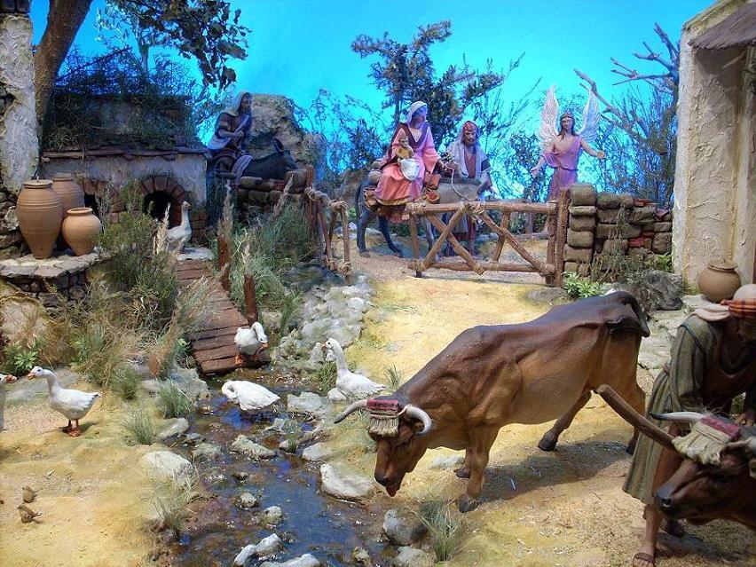

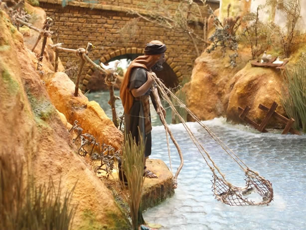

No estoy seguro se ha sido demostrado en lo foro este Belen, pero estas fotos demostran un excelente trabajo de Gonzalo Carrillo . ¿Cómo hacer o efecto agua como este?

Pues si que me gusta el efecto. Está muy logrado con el cristal, y un trabajo muy meticuloso a la hora de hacer coincidir las partes de la barca por encima y por debajo del agua. Mi enhorabuena para el autor.
235
Almansa
Esta muy logrado, ¿es cristal o es algun tipo de gel? Y me gustaria que alguie explicara como se hace. Gracias

Hola, soy Gonzalo Carrillo el autor de este nacimiento.
Me ha sorprendido ver aqui mi obra, no me lo esperaba, y mas aun que la pongais como ejemplo de efecto de agua.
Por cierto es cristal, y las salpicaduras de agua en los bordes silicona transparente normal y corriente, rematada con un poco de pintura blanca.
Un millon de Gracias.

Cristal le decis al vidrio el de las ventanas? ja ja ja parece una estupidez lo que pregunto pero es para estar segura, a parte de ser asi pintas algo debajo ?

Hola otra vez:
Si, es el vidrio de las ventanas, en concreto uno estampado o impreso (no se la denominación exacta). Por debajo se hace la cuenca del rio pintada en este caso con degradación de colores marrones en alas orillas y azules, verdes y turquesas en el centro. Existen explicaciones de esta tecnica en muchos libros y revistas de belenistas. No obstanteintentaré explicarlo mas detalladamente.

Felicidades zalo magnifico efecto, me encanta ,pero ya puestos a preguntar como consigues el efecto de la red y la barca ¿Rompiendo el cristal?

Hola Memen:
No se rompe el cristal, lo que hay que cortar es la barca y la red:
En el caso de la barca lo unico que hice es lo que se ve, por debajo solo hay un trozo de corcho con la forma del resto de la barca, y a la hora del montaje solo hay que hacer coincidir las dos partes, una por encima y otra por debajo del cristal.
En el caso de la red no es una red completa solo tiene las cuatro esquinas levantadas en el centro se ve el cristal (con los peces)
Despues con silicona transparente se repasan los bordes, creando unas pequeñas olas.

40
CÁDIZ
Hola otra vez a todos, he encontrado una web donde explican, entre otras muchas, la técnica que utilicé para hacer el rio. Os dejo el enlace, la técnica esta al final de la página.

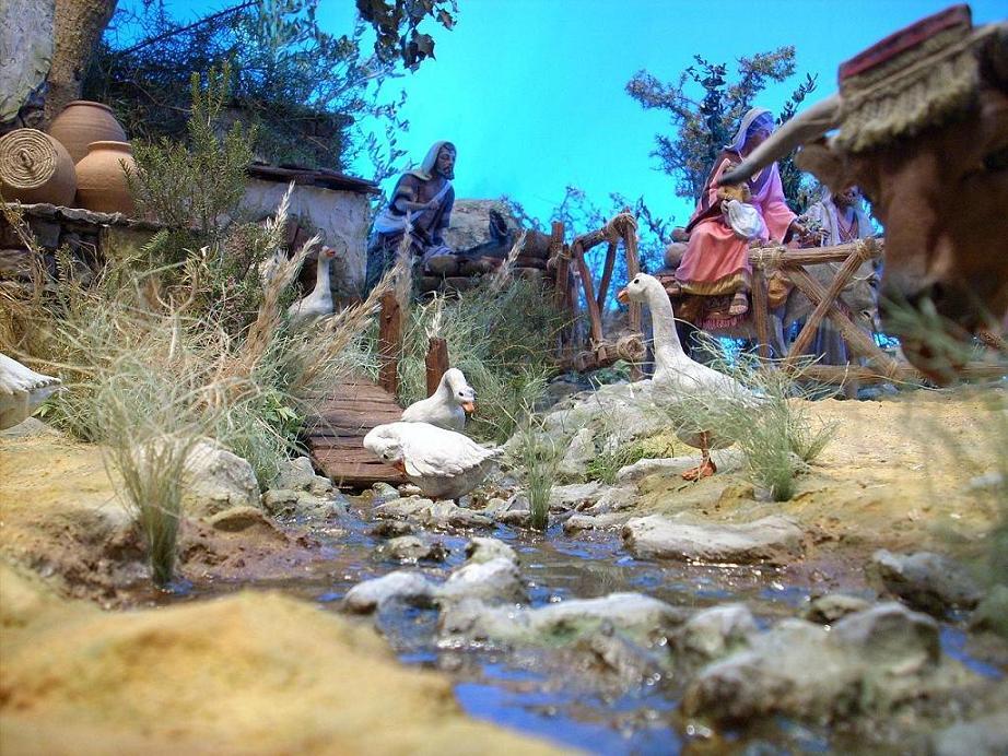

CÁDIZ
He colgado en mi blog las fotos de los belenes de este año. En uno de ellos realicé un riachuelo con barniz cerámico, con un resultado muy curioso. Os dejo el enlace del blog por si os interesa.

40
CÁDIZ
Muchas Gracias a todos.
Rafa:
El Belén entero es de porexpan (corcho) con capa de escayola, pegamento de escayola, o pegolan según me convenga. A la hora de pintar se pinta con los colores que ves, el barniz cerámico no cambia el color, solo parece agua. Solo un consejo para el que decida usar esta técnica del barniz: esperar a que seque bien la pintura, incluso la escayola antes de verter el barniz. El barniz con base de alcohol reacciona con la humedad (el agua de las pinturas) y se queda blanco. Yo tuve que repetir una zona del riachuelo por este asunto.

40
CÁDIZ
El belen del riachuel tiene una superficie de 2mt x 1.7mt, las figuras son de 28cm
