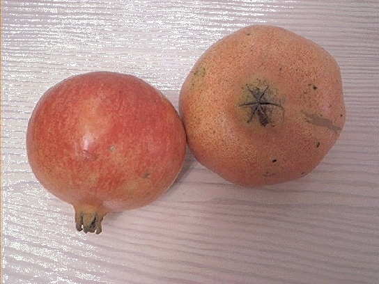

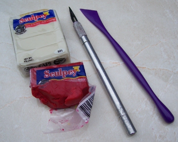

Primera foto: Necesitarás Sculpey o Fimo (cualquier calour- será pintado después) y cuchillo

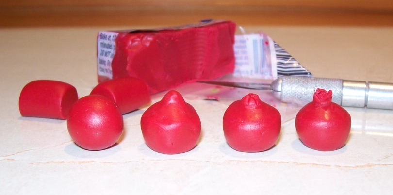

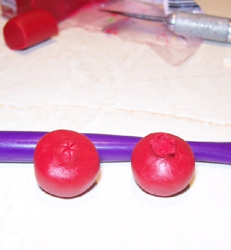

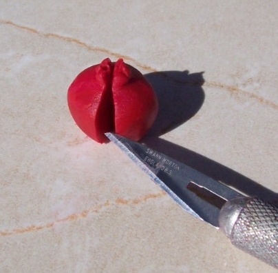

Segunda foto: comenzar con la bola pequeña de Sculpey. Con los dedos formar la tapa de la granada. Utilizar el cuchillo para cortar a través de la tapa para hacer seis porciones iguales. Abrir cada parte cuidadosamente para formar los pétalos.
Tercera foto: Pétalos cerrados y después de abrirse
Cuarta foto: granadas para observar forma y el calour

First photo: You will need Sculpey or Fimo (any colour- it will be painted later on) and knife
Second photo: start with small ball of Sculpey. With your fingers form the top of the pomegranate. Use the knife to cut across the top to make six equal parts. Open each part carefully to form petals.
Third photo: Closed petals and after opening
Fourth photo: pomegranates to observe shape and calour
Bake at 130 degrees for about 12-15 minutes.

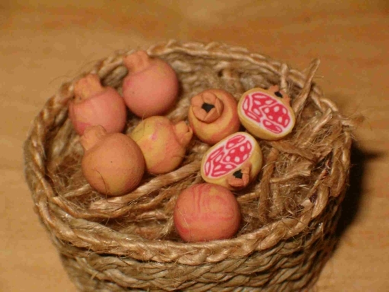

Hola, ¡Cuánto tiempo sin asomarme por el foro! Será que estoy recuperando el gusanillo. A lo que iba, el año pasado hice unas granadas para mi belén, no son tan bonitas como las del tutorial, pero la técnica es bastante sencilla, si os gustan yo estaría encantada de preparaos un paso a paso. La foto ya la puse las navidades pasadas pero la vuelvo a poner. Un saludo a todos.

Quisiera saber cómo haces la granada rebanada.
¿Quizá puedes demostrarnos que cómo a hacerlo?
Gracias
(I would like to know how you made sliced pomegranate. Maybe you can show us how to do it. Thank you.)

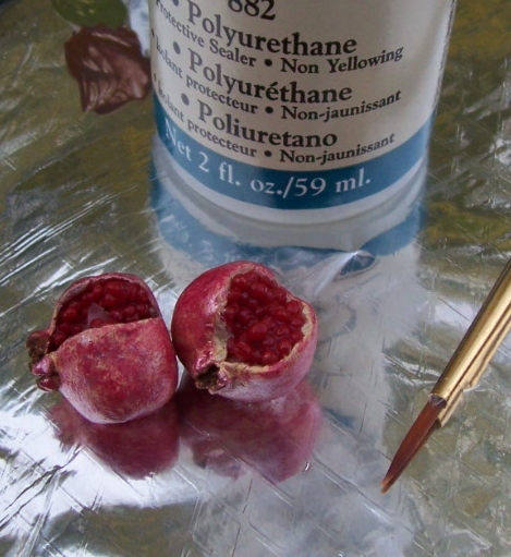

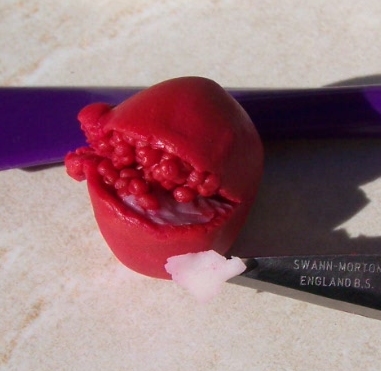

Segunda parte

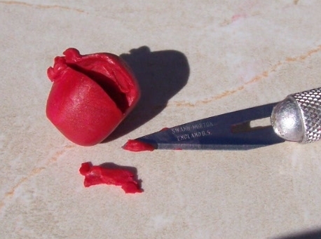

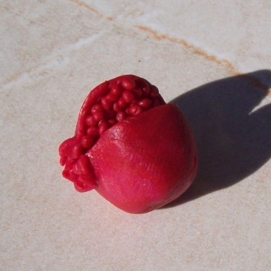

Primera foto: cortar la granada en un lado
Segunda foto: quitar algo del Fimo para hacer el espacio para las bayas (las semillas)

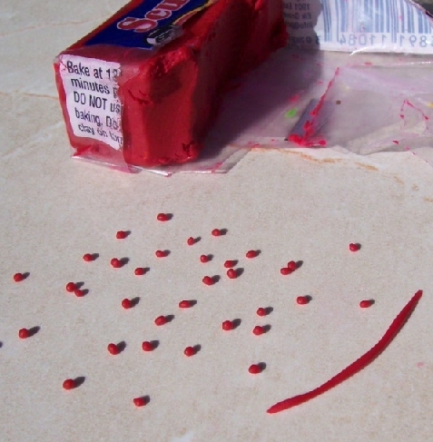

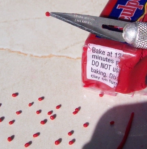

Tercera foto: hacer las semillas tan pequeñas como puedes
Cuarta foto: la manera más fácil de levantar la semilla -con la punta del cuchillo
Quinto foto: colocar cuidadosamente las semillas dentro de la granada
Sexta foto: si deseas puedes poner algún Fimo blanco como membrana (cubrir parcialmente las semillas)
Cocer al horno según instructiones.
(1. Cut the pomegranat on one side 2. Remove some Fimo to make space for the berries- seeds 3. Make seeds as small as you can 4. The easiest way to lift the seed up is with the tip of the knife 5. Carefully place the seeds inside the pomegranate 6. If you wish- you can put some white Fimo as membrane to partialy cover the seeds. Bake as per instructions)

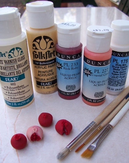

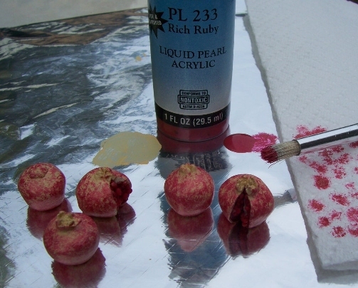

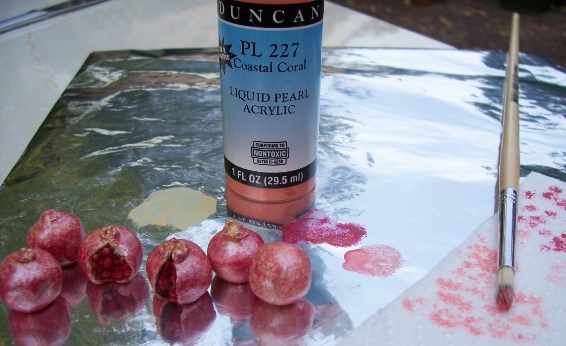

1.Necesitarás: tres pincelos y colores de tu preferencia. Utilicé: amarillo de mantequilla para la base, rojo oscuro, luz naranja – rojo y barniz del lustre para las semillas.

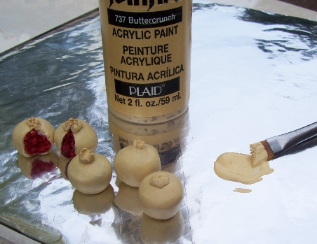

2.Pintar la fruta con 2-3 manos del amarillo (con el pincelo suave). Dejar las semillas sin pintar.
3.No puedo traducir éste
4.No puedo traducir éste
5....un poco de marrón y de verde para los pétalos
6. ... barnizar las semillas
7. Resultado: cesta de granadas
English: 1. You will need: three brushes and colours of your preference. I used: butter yellow for base, dark red, light orange-red and gloss varnish for seeds.
2. Paint the fruit with 2-3 coats of yellow (with soft brush). Leave the seeds unpainted.
3. Dab dark red all over the fruit (with stiff brush)
4. Dab light orange-red on the top part of the fruit (with stiff brush)

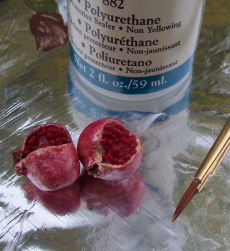

5. Little bit of brown and green for the petals
6. Varnish the seeds

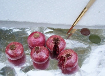

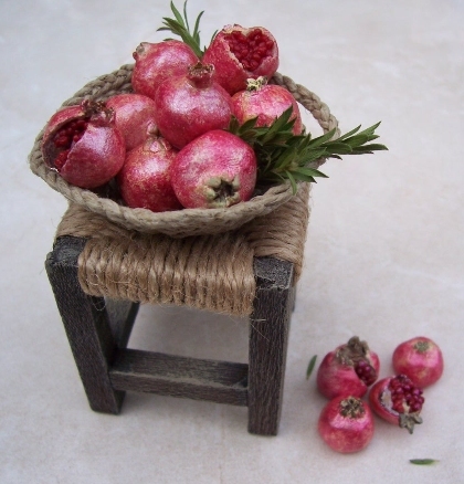

7. Result: basket full of pomegranates

Gracias por completar el paso a paso, la verdad que quedan fantásticas. Seguro que este año, va a haber un exceso de producción de granadas en nuestros belenes, pues con tan buenas explicaciones, a más de uno nos va a entrar ganas de intentar hacerlas.

<p>Morena: Ayer inente hacer una granada partida, pero tenia un gran problema: Al cortar para hacer el hueco de las bayas; se me deformaba la granada de manera irrevocable e inevitable. ¿Con que lo corto? Pues con el cuter.No se. Gracias.</p><p>Morena: Yesterday I tried to make a broke grenade,but I had a huge problem: When I was cutting the grenade to make the hole for the berries, inevitably the grenade became deformed. What I used to cut it? A cutter. I dont know... Thanks.</p><p>PD Sorry my bad English. If you dont understand it, always you will can use the Translator.<br />PD Perdona mi "Ingles malo". Si no l entiendes, siempre podras usar el traductor.</p><p>Saludos </p>
Modificado por paizga 15/5/2007 10:30
214
Australia
15/5/2007 13:38
Hola paizga,
antes de cortar la granada intentas ponerlo en el congelador para la media hora. Ayudará a cortar la granada más fácil.
(Before cutting the pomegranate try to put it in the freezer for half an hour. It will help.)
