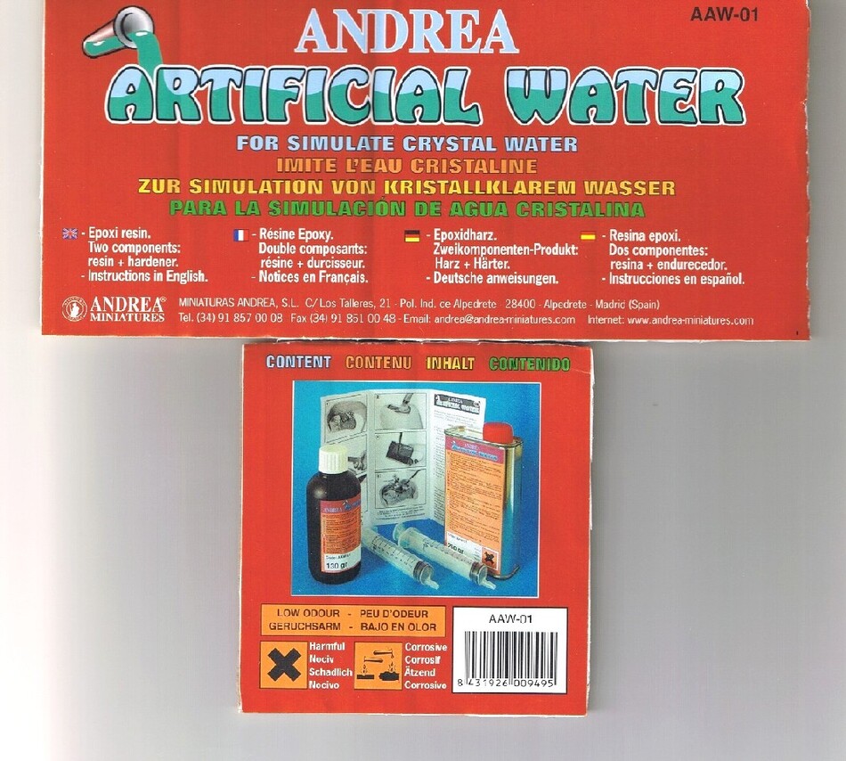

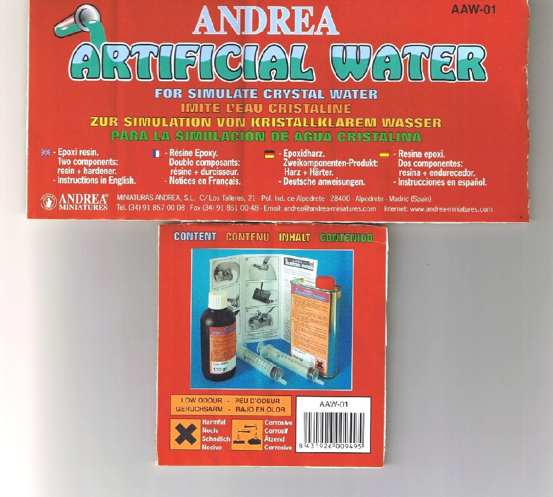

1/10/2007 17:26
El barniz da muy buenos resultados, es lo mas sencillo.
Un producto resina que se llama Andrea es muy transparente,
refleja yno huele.
Adjunto foto del envase.
