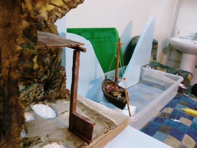

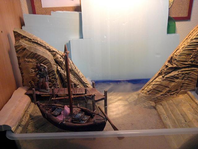

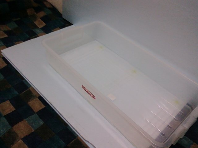

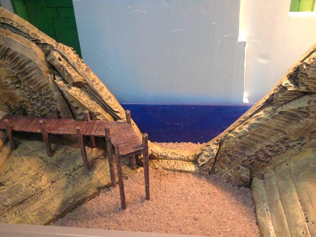

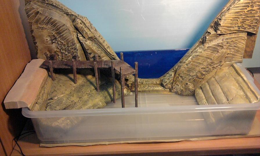

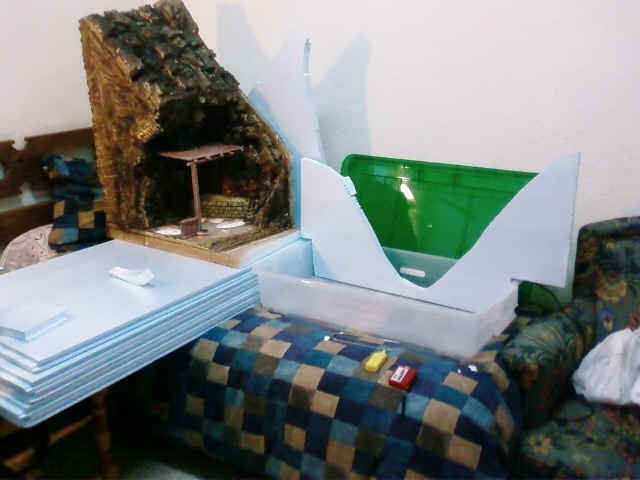

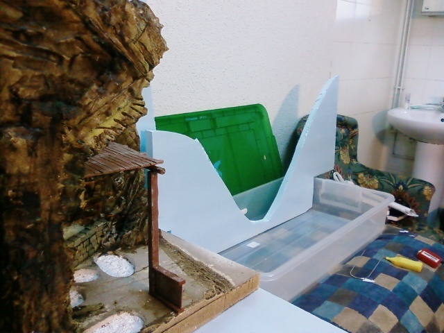

Ya comencé a construir la parte central de mi Belén (Planteamiento>Mi boceto para 20109). Difiere un poco de lo que había pensado en un principio. He decidido, por simplificar, sustituir el contenedor de cristal por uno de plástico ya fabricado. Será más pequeño y menos profundo que la maqueta original pero evitaré problemas y ganaré tiempo, ¡Otro año será!.

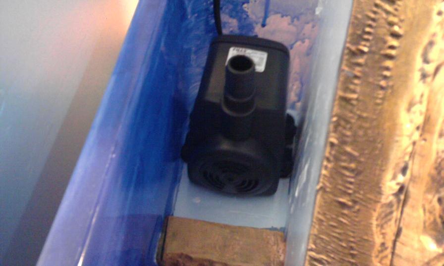

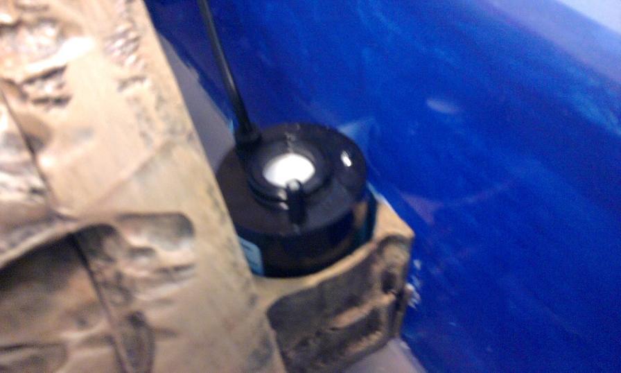

En esta parte central es donde va alojado el motor bomba, para subir el agua al río y el nebulizador, para disimular un poco la unión del agua real con el porex, que imitará el mar.
Está construido con porex extruido, pintado directamente y protegido con impermeabilizante y el embarcadero está hecho de madera.
Para el fondo utilizaré arena y piedrecitas de pecera.
(Ya pondré más fotos cuando lo pruebe con agua...)

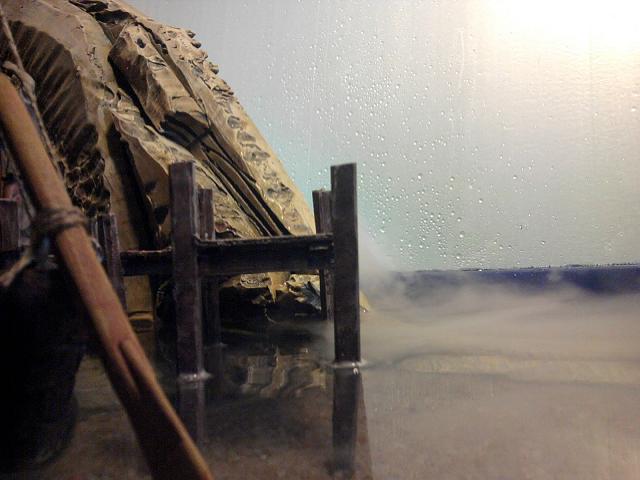

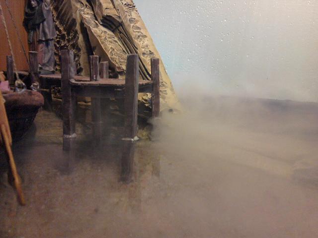

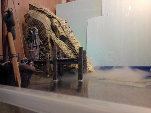

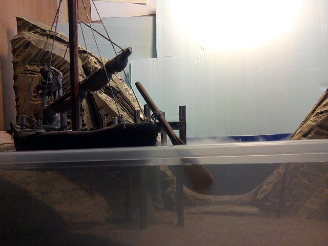

19/11/2010 19:55

98
Guadalajara
19/11/2010 20:01

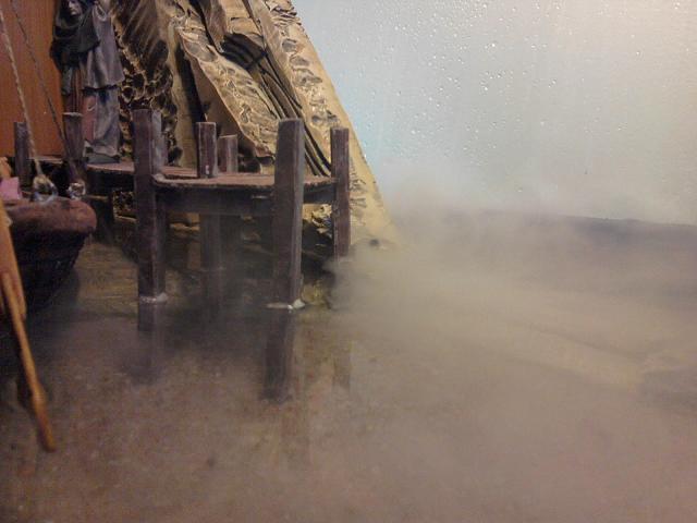

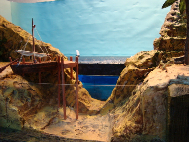

Muy bonito el efecto de la niebla ¿cómo lo has hecho? ¿con un aparato de efecto niebla?
un saludo
Modificado por mares 19/11/2010 20:03
628
19/11/2010 20:06
Exacto. Lo tienes en la foto 63.

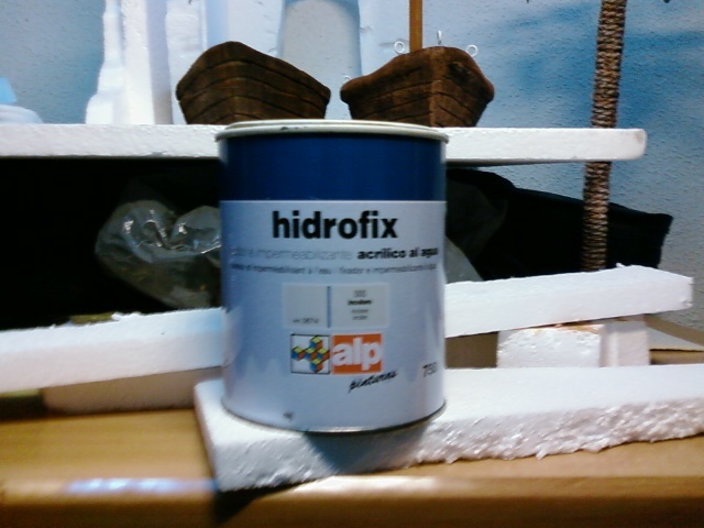

Lo primero darte la enhorabuena por tu embarcadero. Te quería preguntar una cosa. Me pudes explicar que tipo de pintura usas?? mi duda es que yo he hecho algo parecido al tuyo con poliespan (del duro) y luego revisto todo con pintura de fachadas. Ahora la pregunta de las pinturas. Puedos darle pinturas al agua?? o cuando le ponga agua al embarcadero se pe diluira??
628
1/12/2010 08:50
"Está construido con porex extruido, pintado directamente y protegido con impermeabilizante y el embarcadero está hecho de madera."
Como explico al principio, está protegido con impermeabilizante incoloro al agua. Las pinturas son también acrílicas. ¡Saludos!
5
Castellon
1/12/2010 09:26
Ok Paco, Muchas gracias por tu pronta respuesta. La ultima pregunta, el impermeabilizante que usas me puedes decir la marca?? es que el que yo uso no se porque cuando se pone en contacto con el agua blanquea y no transparenta nada.Gracias
628
3/12/2010 19:46
El que he usado, también blanquea un poco. Creo que es cuestión de que se vaya eliminando el sobrante.

¿como se llama el aparato que hace el efecto niebla?? (foto63)
