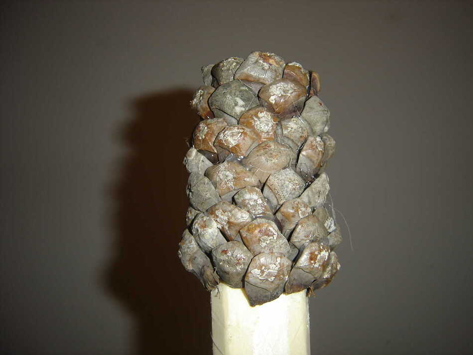

HOLA;
Yo esto fabricando una con piñas, pero con los "gajos" (no se si se dira asi) mejor os pongo una foto
(DSC00712.JPG)
Adjuntos DSC00712.JPG (78KB - 352 descargas)
laina43
Pues tiene muy buena pinta,aunque empleo otra técnica,esperaré a ver el resultado final por si tengo que adoptar este procedimiento.

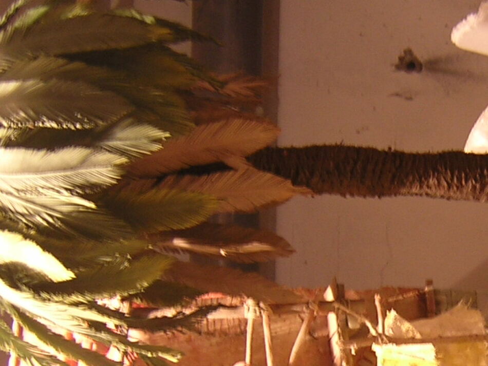

Hola a todos:
Existen cuatro formas de hacer las palmeras:
Con cinta de carrocero, enrollando una base que hace las veces de tronco. Luego se pinta.
Con cascaras de piñas, como habeis descritos
Modeladas con pasta
Con un trozo de porexpan del duro, tallado, lijado en forma redondeada y luego acuchillado como si estuvieramos pelando zanahorias. Esta técnica aparece en mi libro. En el nº 2 de la revista "Taller de belén" en la sección vegetación aparecerá un reportaje dedicado a los troncos de palmeras"
Cuando hablaba de reservar una información me refería a las hojas y no a los troncos.
