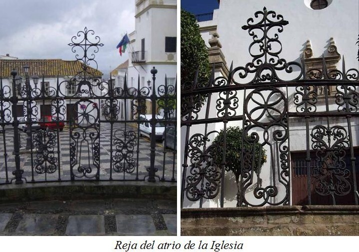

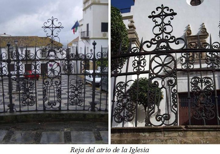

Hola a todos, soy nueva en el foro y necesito ayuda. LLevo ya algunos años haciendo belenes y este año he decidido inspirarme en mi pueblo. Pero me he topado con un gran problema, la Iglesia, que será donde coloque el nacimiento, tiene una reja con filigranas y no se como hacerlas. He intentado con alambre y con pasta de modelar, pero no termino de cogerle el punto. Por eso os pido que me digais cómo puedo hacerlo. Muchas gracias a todos.
1266
Málaga
Hola cofrade, se bienvenido. Antes de decirte de como lo puedes hacer, intenta poner una foto de las rejas, y entonces podremos decirte varias técnicas según sean las "filigranas" que tengan.

Voy a intentarlo aunque esto de internet no es lo mío.
(reja atrio-1.jpg)

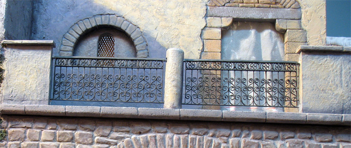

Esta la hicieron en Pamplona este año ,creo que es barilla y los dibujos papel de estaño y luego pintado ,también podrías hacerlo con madera tipo balsa y los dibujos con lamina de estaño ó plomo que son fáciles de manejar .

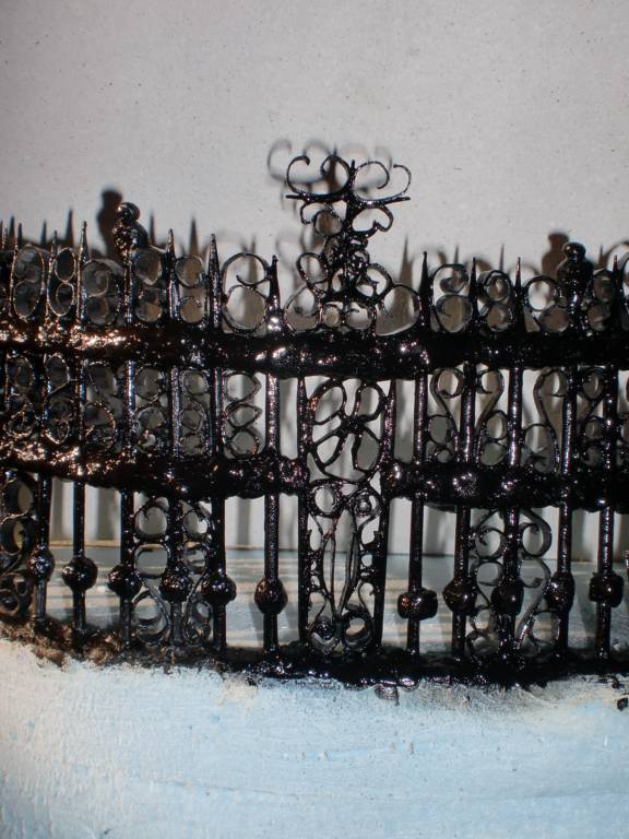

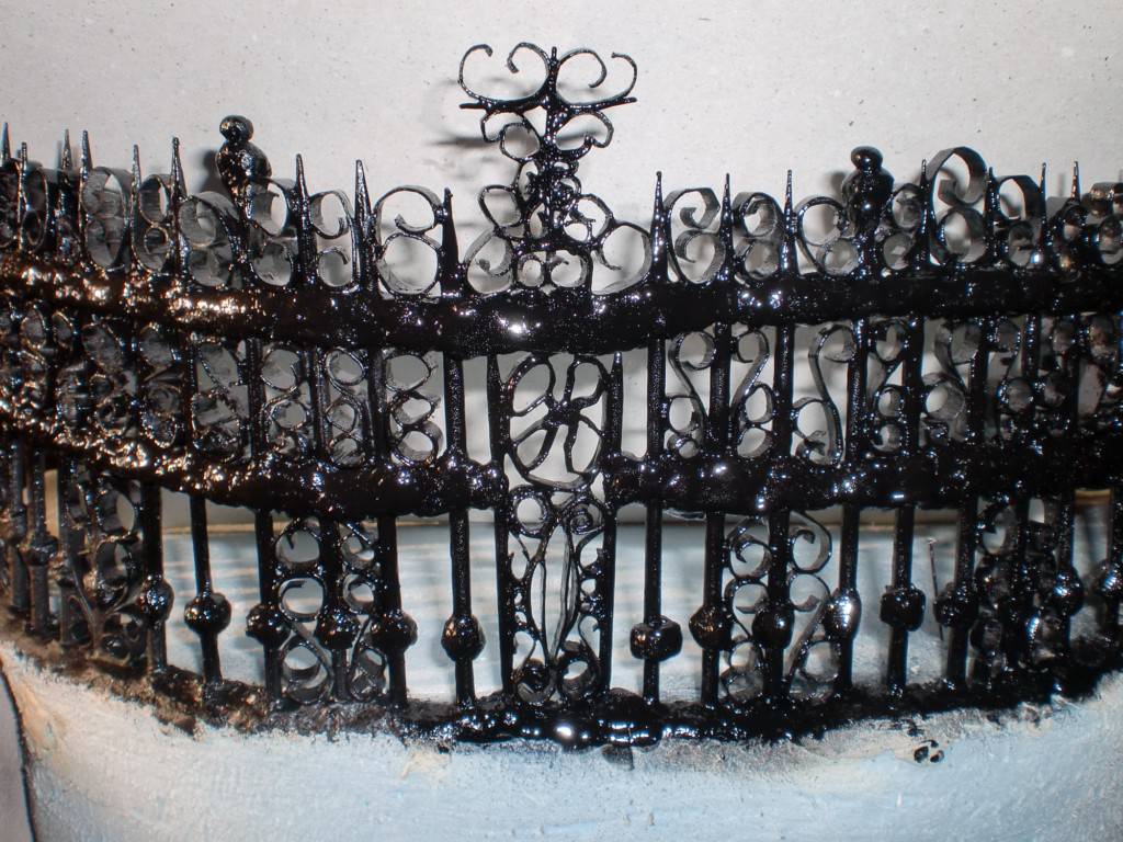

Hola a todos, gracias por vuestra ayuda, al final me decidí por la técnica del cartón, se ha hecho lo que se ha podido, a ver que os parece. Voy a intentar subir unas fotos. Os mantendré informados de mis pequeños avances.

Hola de nuevo, me he bajado el programa que indicais para reducir el tamaño de las fotos, a ver si ahora lo consigo.
(reja 6-2].JPG)
(reja 8 [Desktop Resolution].JPG)
Adjuntos reja 6-2].JPG (149KB - 435 descargas)
Adjuntos reja 8 [Desktop Resolution].JPG (82KB - 281 descargas)
1266
Málaga
Muy bien... ves , hay muchas técnicas y solo es cuestión de probar. Felicidades.
