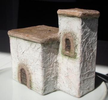

Casitas con cajitas con molduras de cordón y cartapesta
Materiales:
Cajitas
Cinta de papel
Cola vinílica o de carpintero
agua
Yeso o enduido
Pincel
Cordón de algodón de tapicero u otro
Servilletas de papel o papel higiénico u otro
Tijera
Acrílicos o la pintura que usemos porex de bandejita o madera balsa para detalles todo esto a gusto
1 pegamos las cajitas con cinta de papel y tapamos las endijas que le queden
2 Damos una capa de cartapesta ( en este caso lo hago así porque las cajitas están plastificadas ) pero podemos pegar directamente el cordón y “cartapestear “ , (acá no use yeso ni enduido porque no tenía pero es mejor usarlo, ya deja las paredes bien blancas y con una textura más linda )
3 Ponemos cola, pegamento para pegar nuestro cordón
4 Damos otra capa de cartapesta
5 Asi queda con una capa base y una capa una vez puesto el cordón ya podemos pintar y poner detalles
Espero le sirva para casitas pequeñas, para lejanía y para principiantes o para hacer con los chicos y no andar con el cuter
En cuanto pueda pongo la foto terminada
Gilda

damos mmms capas de cartapesta o pintamos ya tenemos una mini casita.jpg (24KB - 870 descargas)
casita sencillita.jpg (29KB - 529 descargas)vaya cosa bien echa y facil me ha gustado un saludo.
