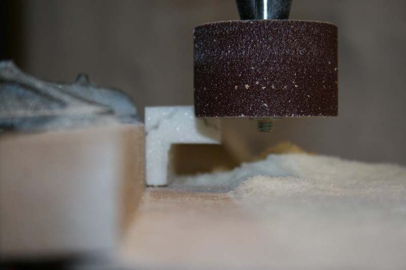

Manera de hacer las molduras con tambor de lijar:

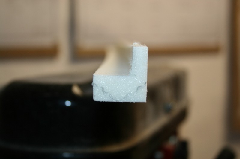

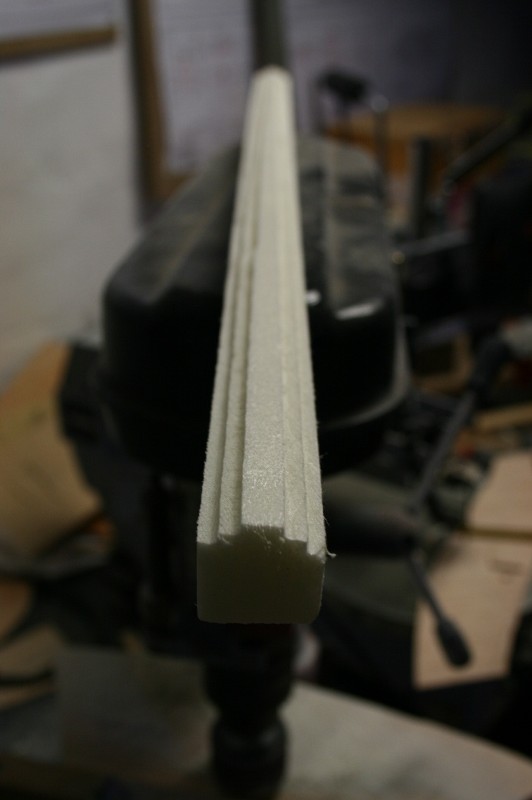

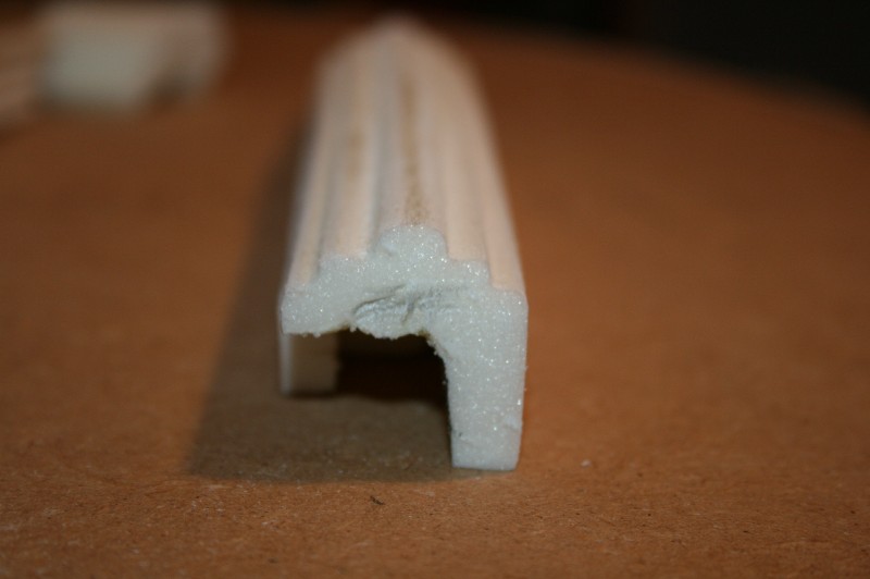

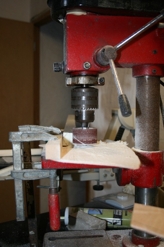

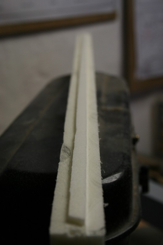

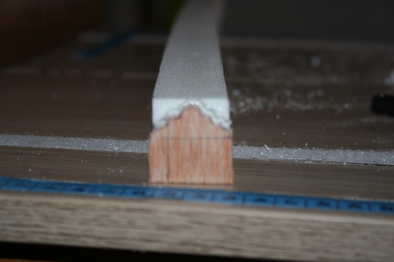

2ª - Con maquina y tambor de lijar(para los umbrales de las puertas de la ermita): Corto las tiras de porex a la medida(corto de manera que tenga suficiente ancho y alto para encajar en el hueco en forma de L y para hacer las formas).Despes en un tablero,hago la plantilla de las formas para comprovar( foto6.) y quito(pasar por el bombo lijador) lo que sera la L para encajar.( fotos 6 ,7 y 8)).Despues empiezo a debastar lo que seran las diferentes molduras,ajustanto la altura y profundidad(en mi caso del taladro de banco)deseadas( fotos 9 y 10).Despues de tener todas las pasadas hechos (foto 11) solo queda redondear los cantos (foto 12).Y si el arco no es muy pronunciado,se puede pegar toda la tira entera sin romperse y solo faltara marcar con lapiz las diferntes piedras.

(6 lijado en L para encaje pared.jpg)
(7 detalle de la lijada en L.jpg)
(8 para encajar en el hueco.jpg)
