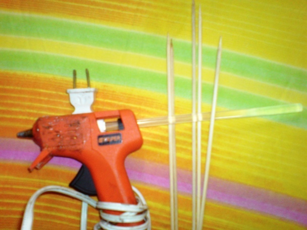

pues yo comparto lo que dice yiyi y asi lo hago yo Pistola de silicon caliente y palillos de altura es la mejor opción solo que tienes que estar pediente que el silicon no caliente demasiado puedes desenfufar la pistola de vez en cuando, Una pistola de silicon caliente es una de las mejores inversiones que puedes hacer, despues te sirve para todo, jejeje

Adjuntos DSC01061.JPG (87KB - 166 descargas)
