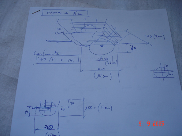

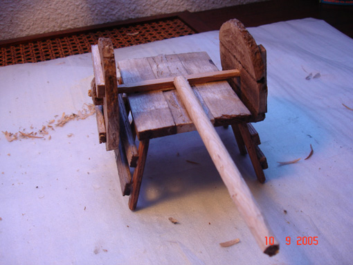

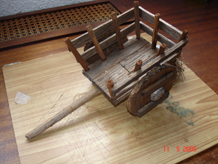

Pues has tenido suerte Azuzena, porqué acababa de terminar uno que te ofrezco junto a su diseño.
La realidad posterior es que disminuí un poquito el tamaño respecto del diseño, porque resultaba, en mi caso, un poquito mayor de lo esperado. Pero si tus construcciones son para figuras de 11 cm o un poco mayores incluso, los números del diseño original son correctos.
Espero que te sirva. Lo puedes reducir tu misma a escala si te va mejor.

Faltaban algunas que no me entrado ¿?
2379
10/10/2005 20:58
Algo no funciona.Veamos de nuevo.

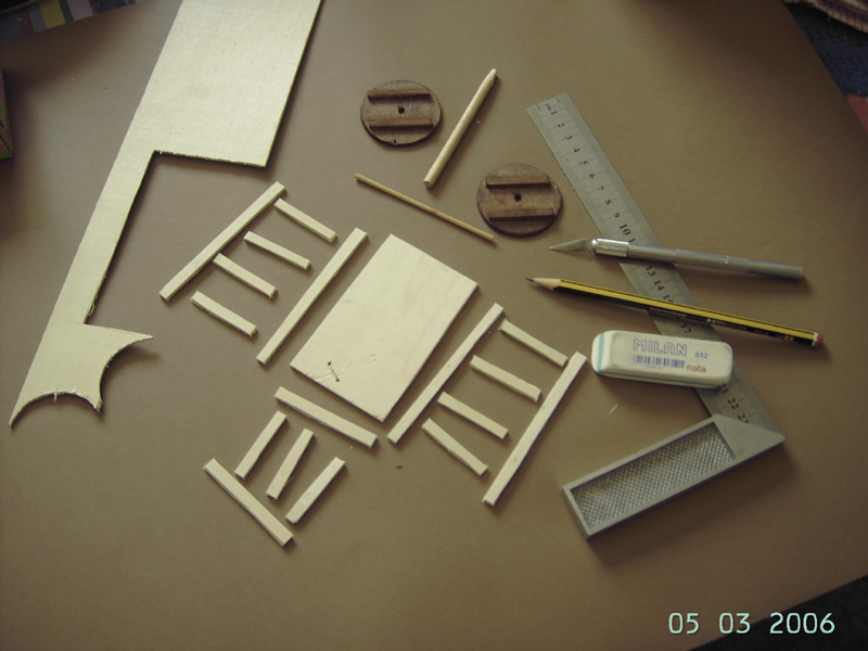

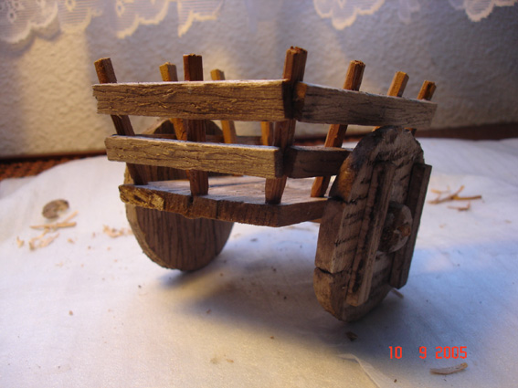

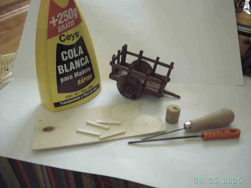

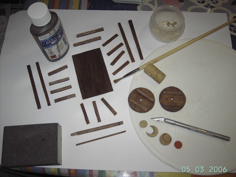

Ayudándome de las fotos del carro de Geni, he hecho mi primer objeto para el belén 2006.
Se trata de un carro para mis bueyes, figura que venía con un arado y que no quería repetir por tener ya otra figura así que me gusta más, decidí darle un cambio construyéndole un carro.
Proceso de creación:
1.- Dibujar directamente en madera (tablas de cajas de frutas) las distintas piezas y recortarlas con una cuchilla.
2.- Lijar las piezas, hacerles con cuchilla distintos cortes simulando vetas, volver a lijar y darles nogalina.
3.- Para los ejes de las ruedas he empleado dos palitos, el gordo es de un palito de algodón dulce (le he realizado una pequeña muesca en un extremo para encajar el otro palo, y el otro extremo lo he afilado para que encaje en los bueyes) y el palito fino esta hecho con un palo de brochetas.
Las ruedas ya las tenía hechas (adornos del carpintero del belén 2005). Son fáciles de hacer solo hay que dibujar una circunferencia con el compás, recortarla y hacerle un agujero en el centro, para los travesaños cortar dos palitos.
El “tapón” de las ruedas con el eje-travesaño lo he hecho con una rodaja de corcho del tapón de una botella de vino, más fácil de trabajar para recortar un circulo perfecto pequeñín (así realice too la polea del pozo del belén 2005, con dos círculos de corcho y un pequeño palito). El agujero del centro lo he hecho con un punzón y luego he usado una lima redonda muy fina para darle forma. Después too le he dado nogalina.
4.- Pegar las piezas con cola blanca y ya tenemos nuestro carro.
Espero que os guste mi carrico y que os animéis a hacerlo vosotros.
Modificado por Suny 9/3/2006 23:09

2379
8/3/2006 23:47
Suny, muy bien, muy bien.
Uy que ilusión me hace que me imiten.
1782
9/3/2006 10:39
Hola,
Felicidades Suny, te ha quedado un carro estupendo, voy a ver si cojo alguna caja de madera y empiezo a hacer cosillas.
Un abrazo.
2960
9/3/2006 14:45
Gracias chicos.
Me alegra que os guste mi carro.
Da gusto hacer las cosas cuando se tiene un buen maestro.

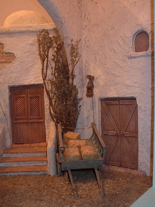

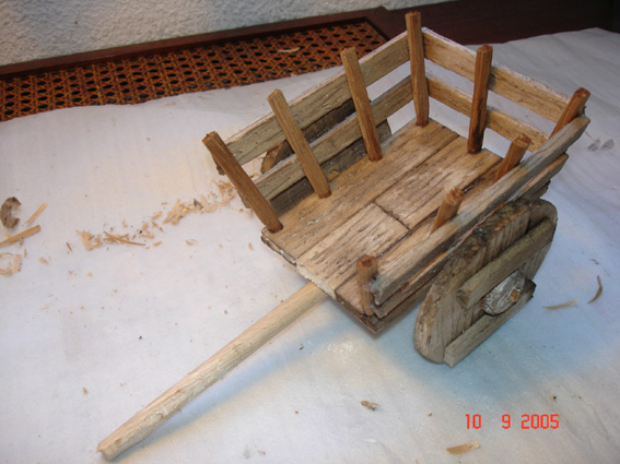

Azucena:
Te mando fotos de un carro para figura de 19 cm., que construí para el Belén del año 2001.

2960
12/3/2006 23:05
Lo primero de todo bienvenido emore.
Te doy mis felicitaciones porque has hecho un carro estupendo.
Podrías explicarnos como conseguiste hacer los palitos curvados empleados en tu carro.
Saludos y gracias.
Jerez de la Frontera (Cádiz)
13/3/2006 08:59
Suny:
Para que todas salieran iguales, confeccioné una plantilla con la curvatura deseada; la dibujé sobre la madera empleada para la construcción del carro; a continuación, la corté por la marca que dejó la plantilla en la madera con una sierra de marquetería.
2960
13/3/2006 12:26
Gracias emore por tu aclaración.
La verdad es que a mi eso de las curvas se me da un poquito mal.
14/3/2006 00:05
Suny:
Solo es proponérselo y todo se consigue.
Mi enhorabuena, por las herramientas que has confeccionado.
