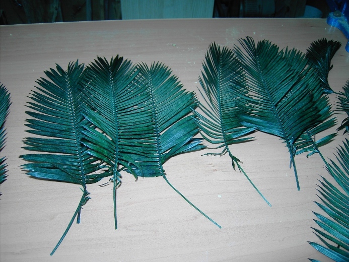

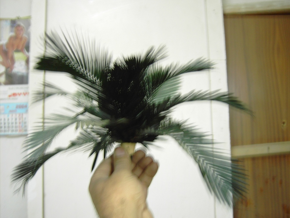

(tenemos las palmas.JPG)

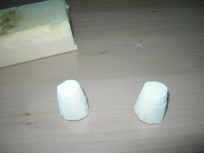

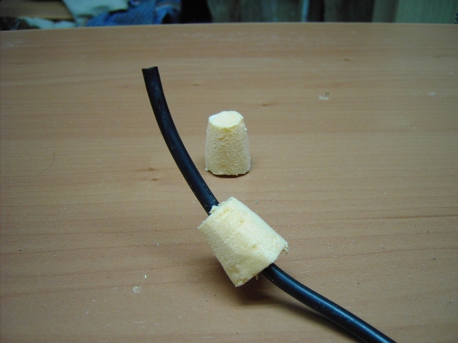

(con porex hacemos dos tapones.JPG)
(a uno le metemos un tubo fino.JPG)

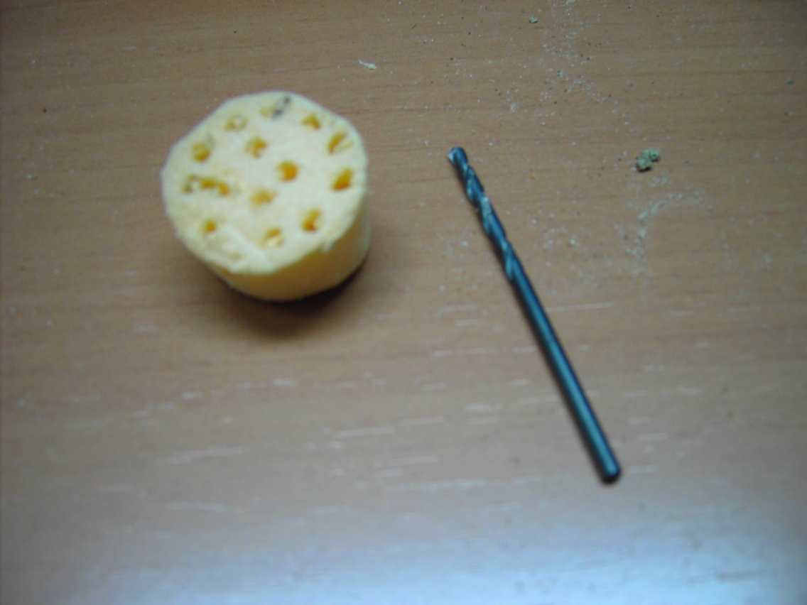

(al otro varios taladros del tamaaÃo de los troncos de las palmas.JPG)
(ponemos cada palma en su taladro.JPG)

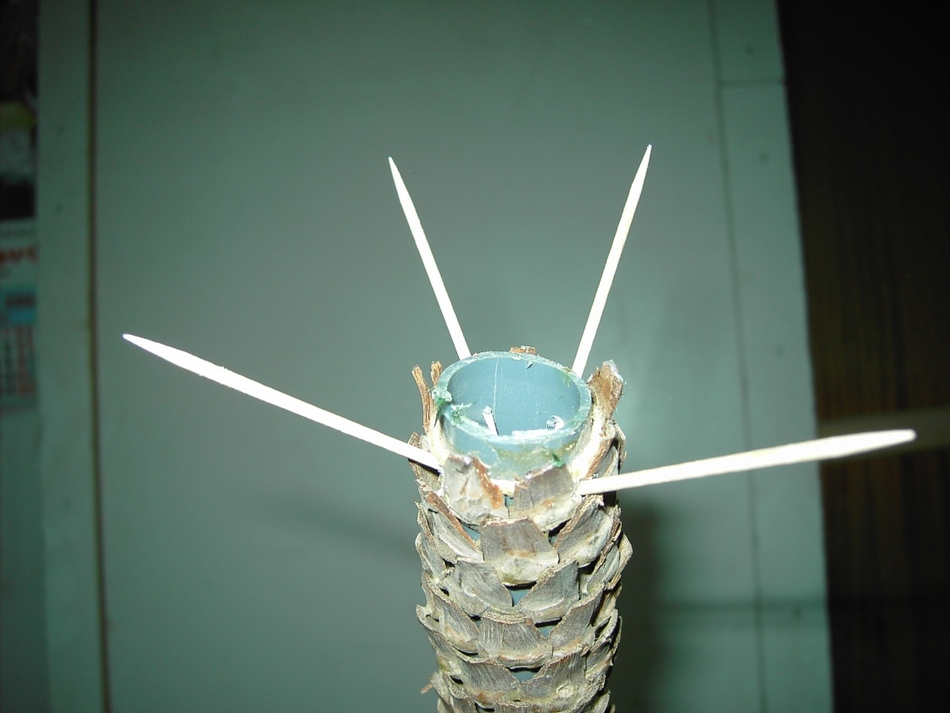

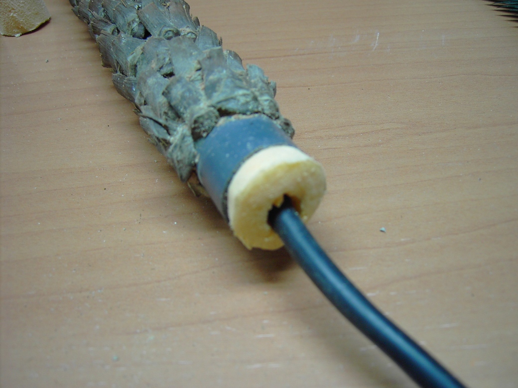

(hacemos unos taladros de 2 mm. en la parte superior.(ver palillos).JPG)
(taponamos la parte inferior con el tappÃn del tubo.JPG)
(y lo enchufamos al conpresor. Intercalamos una llave de paso para regular el caudal..JPG)
(y creamos un fabuloso efecto de aire en las palmeras..JPG)

1 - Parece que el aire entra por el tapón de abajo, sube por el tubo y sale por lo agujeros de 2 mm que mencionas, choca con las ramas y las mueve.

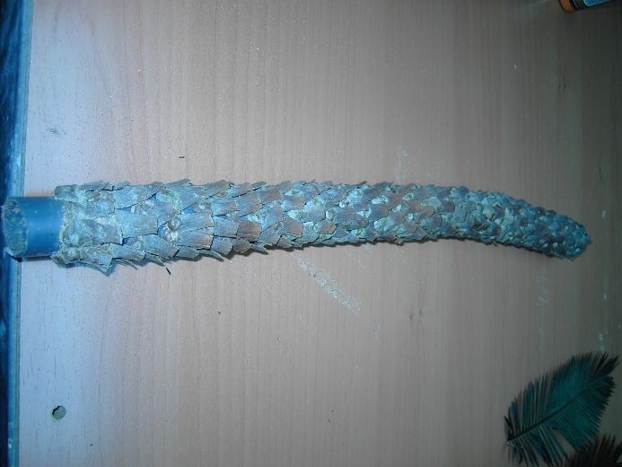

Hola Bambi, las hojas de las palmeras son naturales son de palmera bonsái y están deshidratadas y tintadas de su color, ya las venden así en tiendas especializadas.
Hola Vicente, los troncos están hechos de porciones de piñas de pino carrasco pegadas a un tubo de P.V.C., con masilla de poliuretano de la marca CEYS.
Hola Suny, tienes que usar una fuente que sea capaz comprimir el aire para poder conducirlo a través de tubos de pequeño diámetro. Más adelante te subiré un esquema de instalación.
