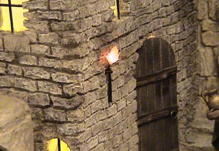

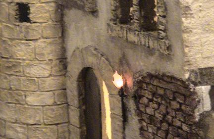

Hola cadiz :
No se a que le llamas antorchas jerezanas, pero te acabo de hacer un par de fotos de alguna de las mías y si es esto lo que quieres dímelo y te lo explico.
(Antorcha.JPG)
(Antorcha 2.JPG)

90
cadiz
la llama es asi pero lo que es la parte digamos del tronco de madera es diferente por favor explica como te sale asin lallama gracias
las llamos jerezanas pues porque las he visto en varios belenes de jerez un saludo
420

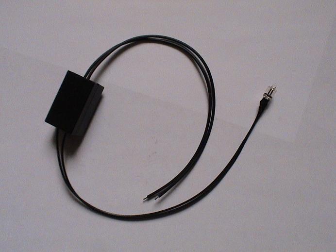

Te pongo unas fotos para que veas la bombilla.
Lo único que hago es pegarle silicona transparente dejando picos, para imitar la llama y la dejas secar sin apoyarla en ningún sitio, por ejemplo colgando.
Después al cable le pegas el palo que quieras y ya tienes tu antorcha.
Espero haberte ayudado. Un abrazo.
