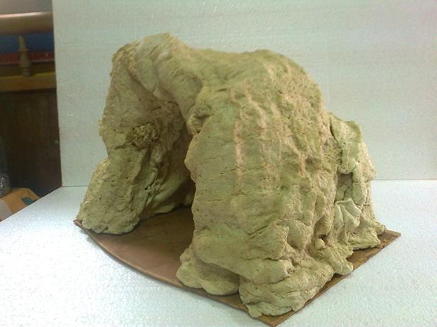

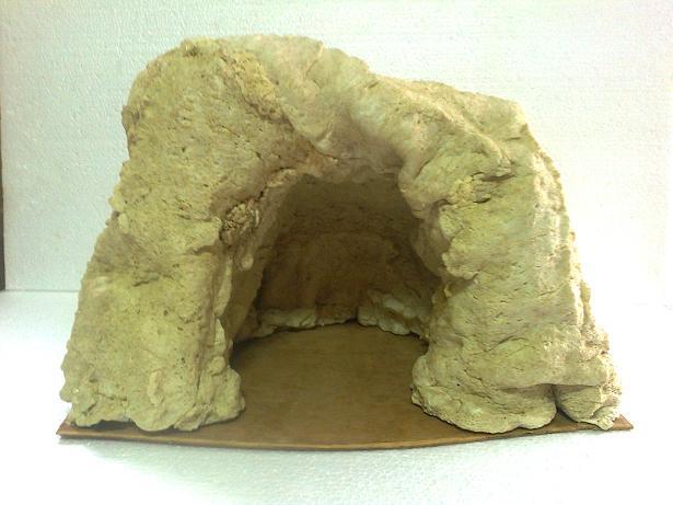

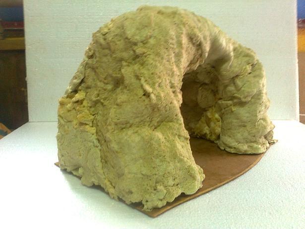

Hola Lola! Yo vi esta técnica en Valencia, pero el día que yo fui (el día de puertas abiertas), no hacían demostraciones, solo breves explicaciones, aun así esta semana yo y dos mas lo probamos de hacer y la verdad es que el resultado fue muy satisfactorio y mejor de lo esperado.
Pongo fotos de la cueva que hicimos, todavía falta pintarla.

Adjuntos Foto0234.jpg (41KB - 274 descargas)
Adjuntos Foto0235.jpg (42KB - 241 descargas)
Adjuntos Foto0236.jpg (43KB - 358 descargas)

jaayraa, preciosa tu cueva, me alegra saber que te resulto facil de hacer, te mando un abrazo.
