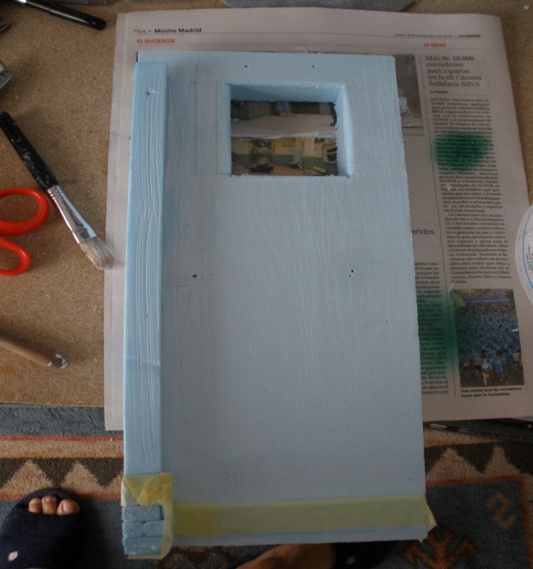

Preparación
Como precaución, cubrimos con cinta de carrocero todos aquellos detalles que no queremos que se nos manchen de pintura, para evitar el trabajo de limpiado posterior. Ya también lijo un poco la superficie para que la pintura agarre mejor, pero puede no ser necesario.

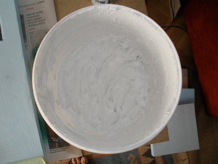

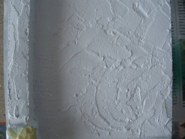

Foto 2 (muestra de viscosidad)
La viscosidad como podéis ver, es muy parecida a la escayola pero con la ventaja de que no fragua tan rápido.

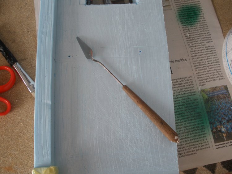

Foto 3 (paletilla de pintor)
Utilizo la paletilla que usan los pintores

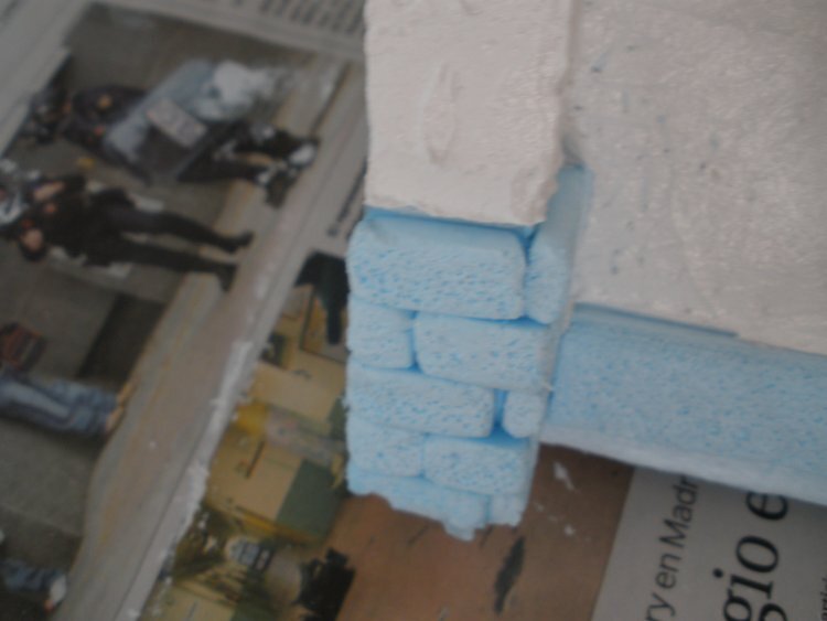

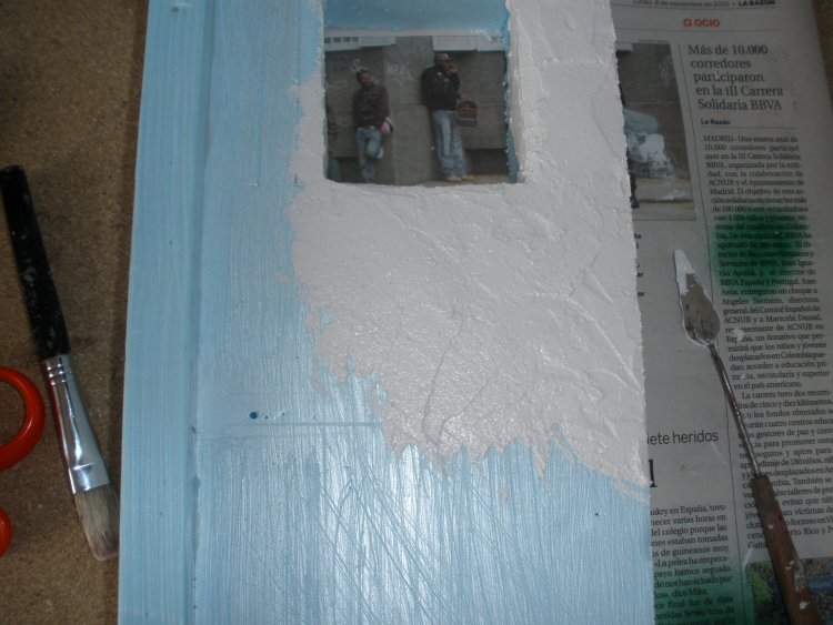

Foto 4 (pieza a trabajar)
Foto 5 (cogiendo pintura)
Tomo una cantidad de pintura suficiente para que de cierto volumen y siempre por detrás de la paletilla.
Foto 6 (aplicando)
Se extenderá haciendo movimientos circulares para dar el efecto rugoso.

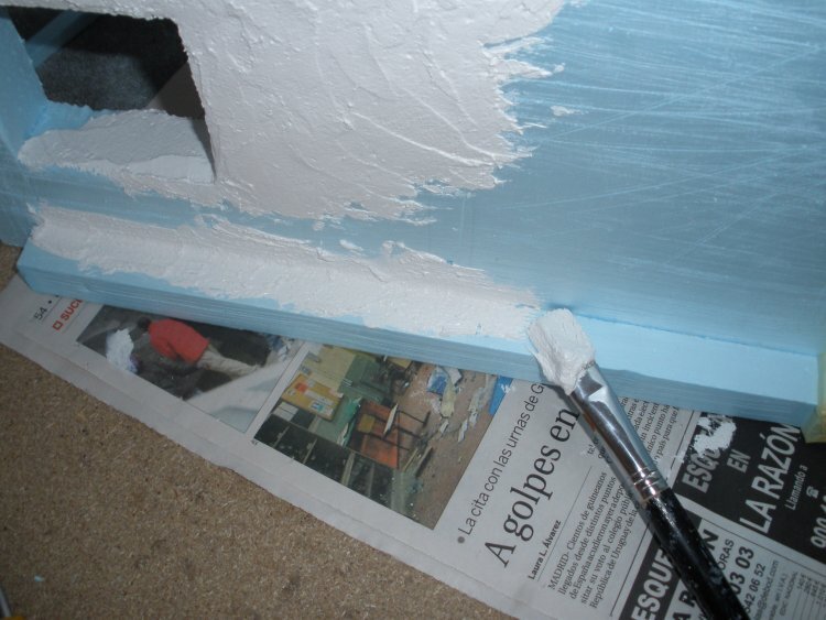

Foto 7 (uso de pincel para esquinas)
Para los sitios complicados como las esquinas, aplico previamente con un pincel una cantidad buena de pintura para cubrir totalmente los huecos.

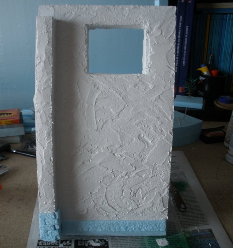

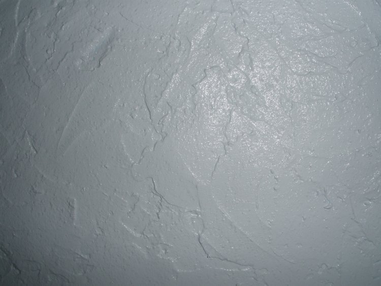

Foto 11 (resultado final)
Como podeís observar el acabado es bastante parecido al de la escayola.
Foto 12 (detalle de desconchón)
Como queda un desconchón
