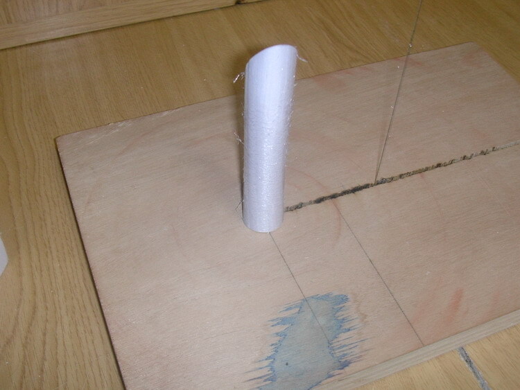

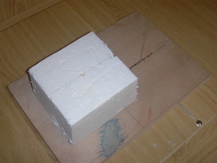

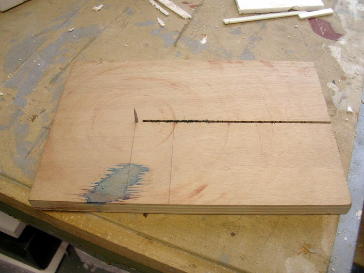

El util, como vereis es una tabla con un clavo y una ranuera hasta el para pasar el hilo de la cortadora (vertical) (foto 1)

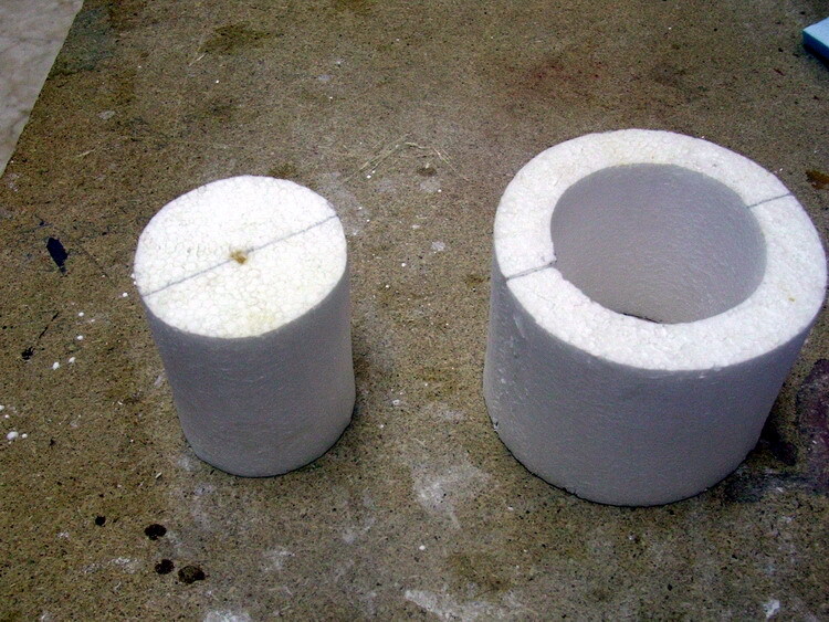

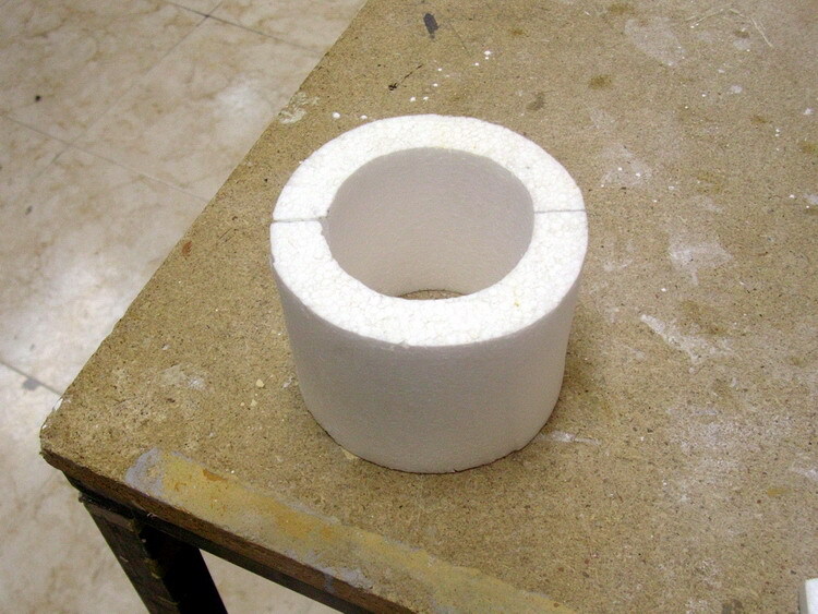

Para hacer un pozo, por ejemplo:

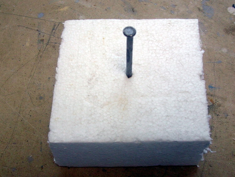

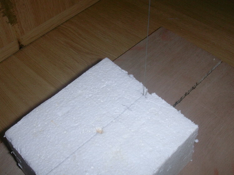

1º se marca el centro y con un clavo u otro elemento se pasa de lado a lado del porex.(foto 2)

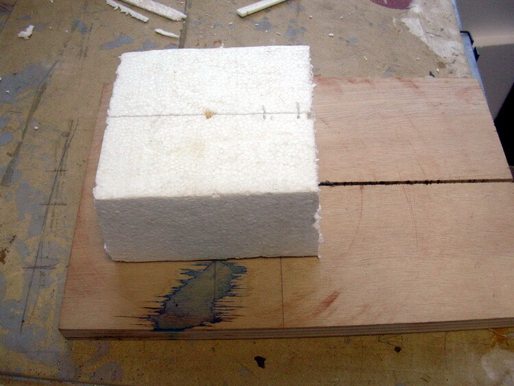

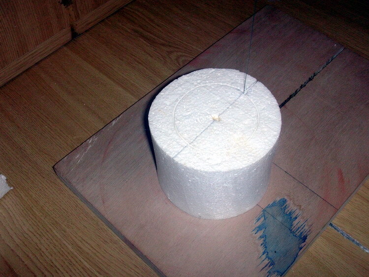

2º el agujero realizado servirá de centro para colocar la pieza en el util; Se mide el radio exterior que queremos dar al pozo y lo mismo el interior.(foto 3)

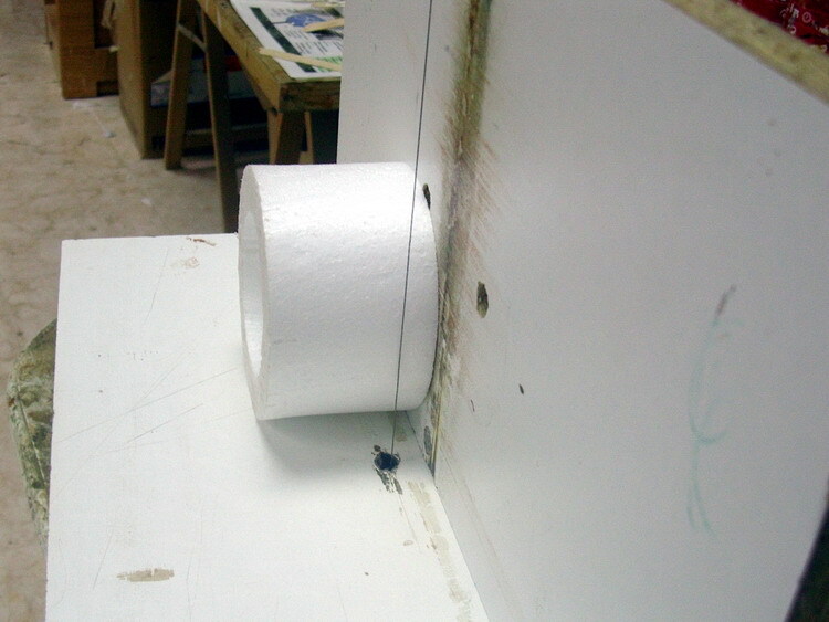

3º Colocamos el util con la pieza en la máquina de cortar pasando el hilo por la ranura de la tabla.(foto 4)

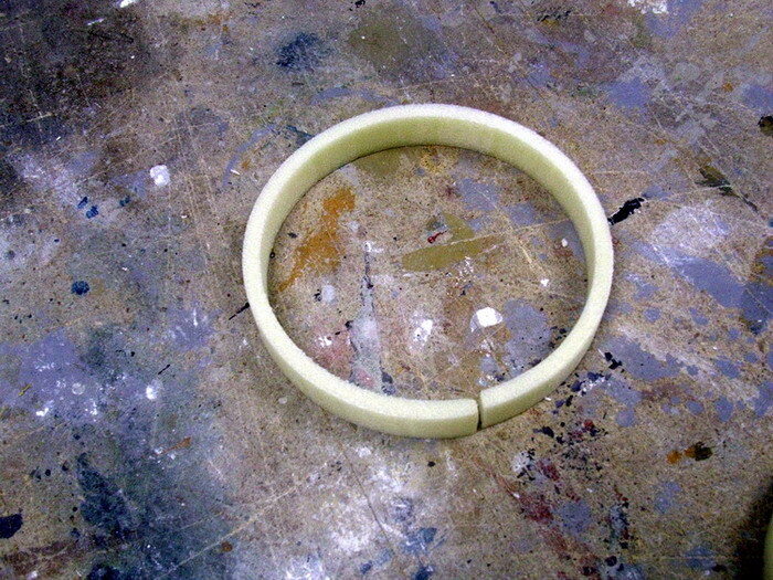

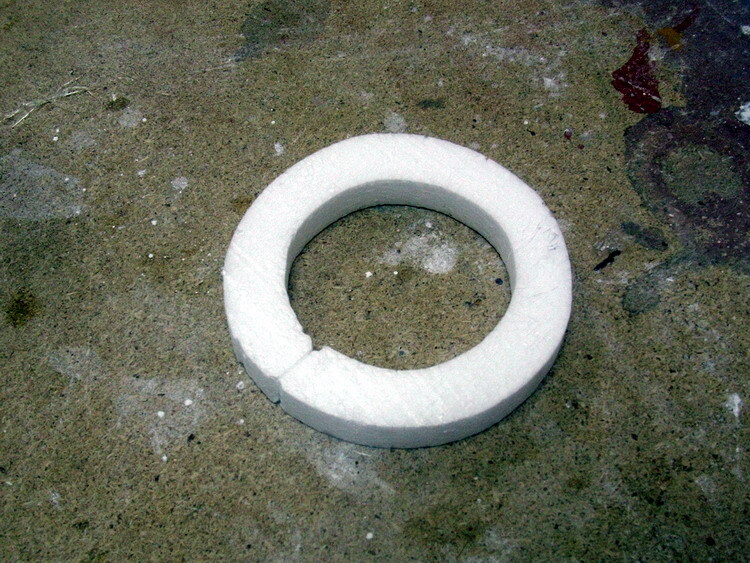

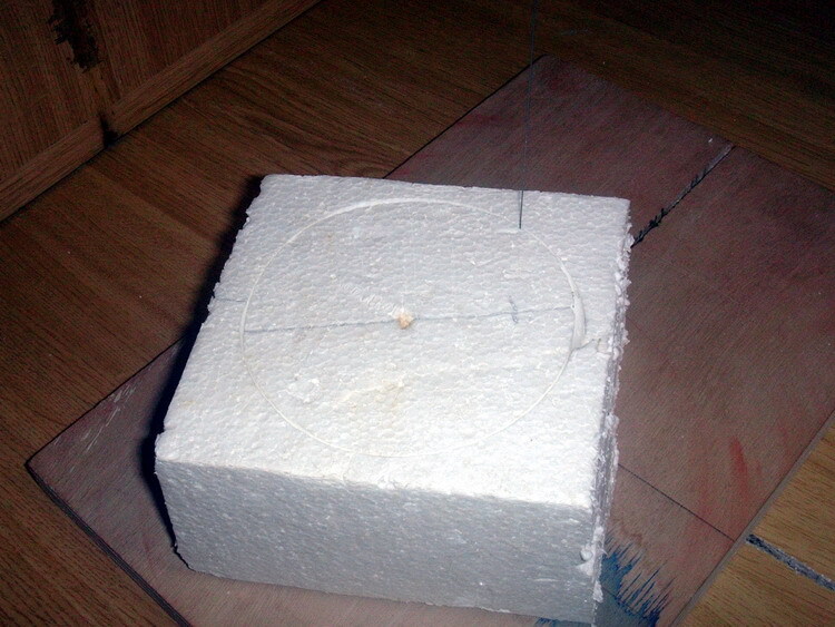

4º Encendemos la maquina y desplazamos el util con la pieza hasta la primera marca (diámetro exterior); en ese punto comenzamos a girar lentamente la pieza de porex manteniendo fijo el util.; Desplazamos nuevamente todo hasta la segunda marca y cortamos el díámetro interior.(fotos 5 y 6)

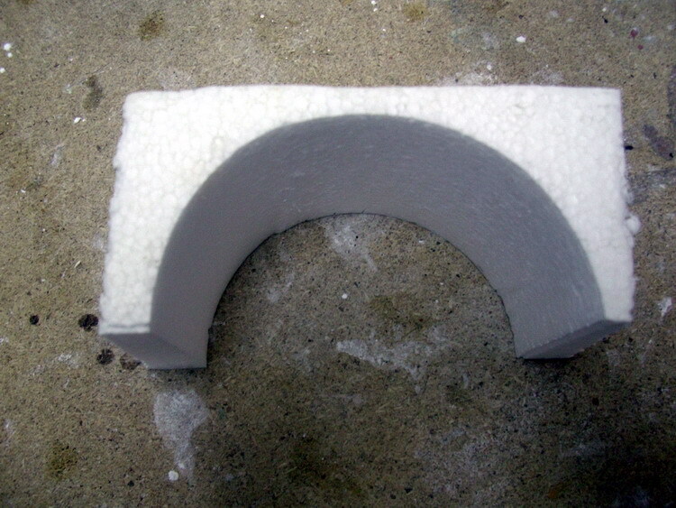

5º Apagamos y sacamos las piezas, (foto7)en el resto de las fotos podeis ver algunas de las posibilidades.
Animo y si os sirve la idea a darle vueltas y sacar nuevas ideas.
(1 UTIL DE CORTADORA.jpg)

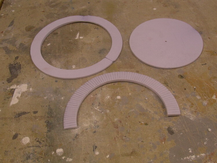

(7 RESULTADO.jpg)
(8 CILINDRO Y VACIADO.jpg)
Adjuntos 1 UTIL DE CORTADORA.jpg (119KB - 290 descargas)

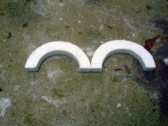

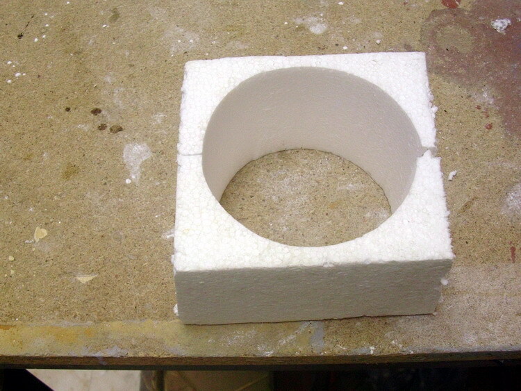

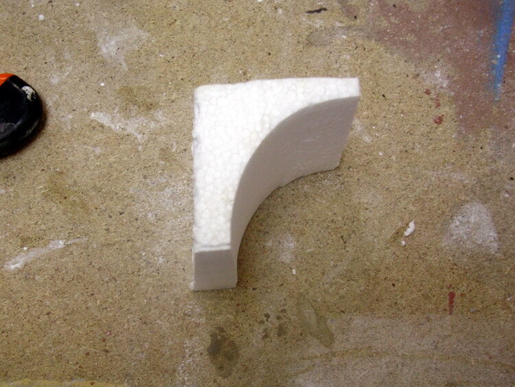

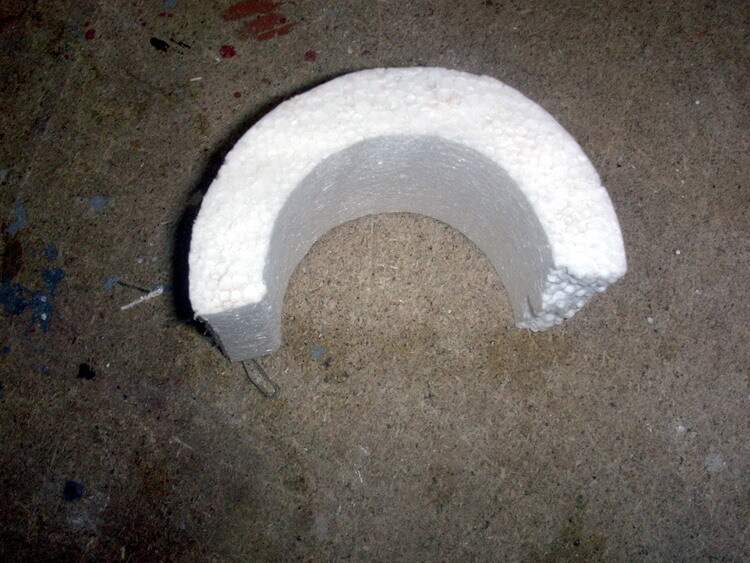

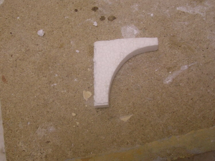

más fotos
(9 CORTE DE ESPESOR.jpg)
(10 ARANDELA.jpg)
(11 HUECO.jpg)
(11 POR LA MITAD ARCOS.jpg)
(12 BOVEDA.jpg)
(14 OTRA POSIBILIDAD DE BOVEDA.jpg)
(12 MEDIA CAAAA.jpg)
(13 MEDIA CAAAA DELGADA.jpg)
(16 COLUMNA.jpg)
(18 RECERCO ARCOS.jpg)
(19 OTRA APLICACIIÃN.jpg)
