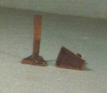

Hablando de moldes para hacerlas... algo más rápido claro... yo creía que no existían, pues me he equivocado... en el libro de bolsillo “Cómo hacer Belenes” de Susaeta te explican como hacerlas utilizando un molde de corte... osea sea que existe dicho molde... te adjunto dos foticos donde puedes verlo... perdona la calidad de ellas pero en el libro son superchiquitinas... Si eres un poco manitas quizás te atrevas a hacerte tu propio molde de tejas... el de la foto parece metálico con soldaduras y demás... pero too te lo podrías confeccionar con tablas de cajas de fruta... método baratito y reciclador... Espero que las fotos te ayuden.

(tejasyeso02.jpg)
(tejasyeso03.jpg)
Adjuntos tejasyeso02.jpg (36KB - 263 descargas)
Adjuntos tejasyeso03.jpg (36KB - 222 descargas)
