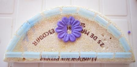

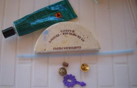

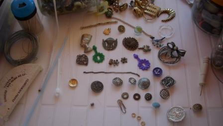

1 – materiales a utilizar
2- seleccionamos los

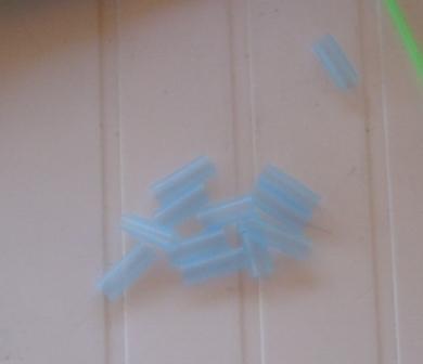

3 - cortamos la bombillita, sorbete de gaseosa o similar
4 – pegamos las piezas

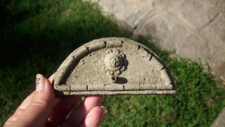

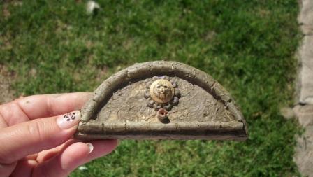

4- cartapesteamos en este caso son cola vinílica y cemento
5 – lista para pintar
no le puse papel al boton para que quedaran los relieves, pero le di una mano de cola con cemento

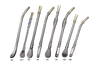

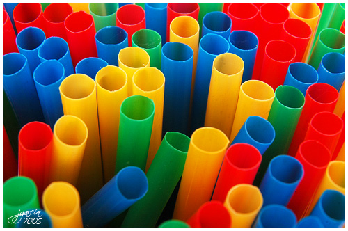

bomilla = sorbete = pajita
es lo mismo le decimos bombilla sobre todo a la que usamos con el mate

Ves lo que decia yo, la bombillita en Argentina es la pajita en España, entonces a las bombillas¿como las llamais? ¡lámparas incandescentes?, o teneis otro nombre que también nos suena no familiar.
Jesús
5440
bombillitas o pajitas asi le decimos
y a las bombillas de ustedes lámparas o lamparitas
