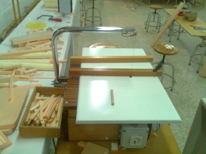

Lo primero parte de tener una caja de herramientas con tapa, en madera, ó un cajón que sobre de algún armario y lo reciclamos ó se lo encargamos a algún carpintero que en el caso de la ultima maquina ha costado 30€.También preparamos un tablero de 16mm de grosor ,que sea más largo y ancho que el cajón donde colocaremos el mecanismo, este se atornillará por dentro de la tapa , guardando la proporción de espacio por el frontal y los laterales, por la parte trasera va al ras ya que en esa parte irá el brazo ó escuadra.(Foto 1)
Para el brazo en la primera maquina utilicé uno que tenia de percheros de ropa de mi tienda, en la segunda una escuadra de hierro que tenia guardada y es de cuadradillo hueco de 20mm. Que es por donde metemos el cableado, tanto de la luz como de un polo para dar corriente al hilo de nicron.

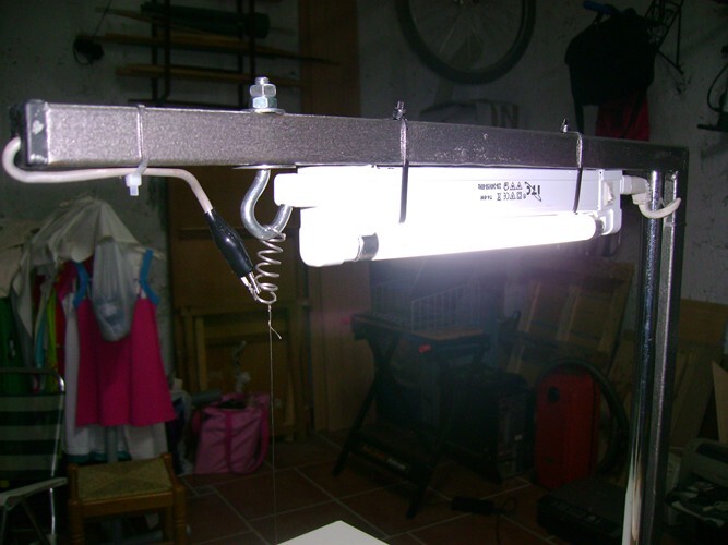

Para sujetar el brazo por la parte trasera lo he cojido con escuadras normales ó con soportes metálicos que tengamos por ahí sin usar. También le pongo un refuerzo vertical para que el arco del brazo no ceda a la presión del muelle y del hilo. (Foto 2 y 3)
La altura del brazo es a gusto de cada uno según las piezas que solamos cortar ó el que tengamos a mano y que nos pueda servir, la altura que yo le he dado es aproximadamente unos 50cm.

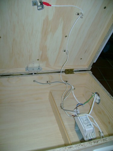

Por dentro del cajón he dejado un espacio para montar todo el sistema eléctrico, con una tabla para separarlo de herramientas ó de lo que queráis guardar en su interior. (Foto 4)

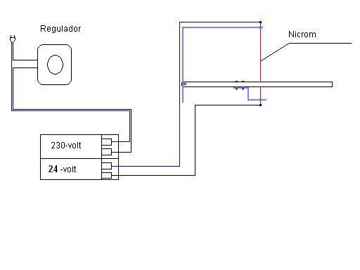

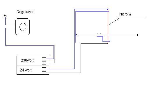

También en esta foto se ve el cableado donde ubico el transformador de bombillas alógenas, que tiene entrada de 220v con salida a 12v, que es la tensión que aprovecharemos para el hilo de nicrón ó hilo de resistencia de brasero, secador de pelo ú otro aparato que tengáis en casa, el mío es de brasero. He calado el cajón por el lateral donde he puesto el regulador de luz que recogí en los chinos (4€) y también he colocado una base de enchufe de empotrar que tenia de más en mi casa, para tener a mano para cuando nos haga falta, este iría directo a la entrada de los 220v, que llegaría por medio de un alargador que tengamos ó de algún aparato que este averiado y podamos utilizar su cable. (Esquema 1)
Un hilo de la entrada de corriente irá a un polo del regulador y la salida de este a la entrada de 220v del transformador, la salida va a la otra entrada de corriente del cajón. De un polo de los 12 ó 24 voltios del transformador irá al inicio del hilo de nicrón que habremos sujetado con un muelle encima del brazo, le damos corriente con una pinza de cocodrilo en el mismo muelle que al dilatarse el hilo por la temperatura ,este lo mantiene tenso para poder hacer el corte recto. El otro hilo del transformador lo colocaremos por debajo de la tapa con otra pinza de cocodrilo y al muelle que estará sujeto por un soporte metálico ó escuadra donde irá la otra punta del hilo de nicrón.

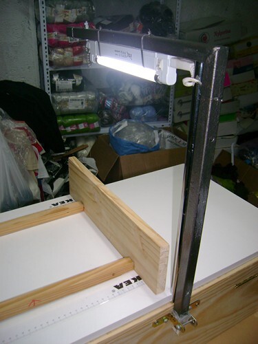

También he colocado en el brazo un equipo pequeño de luz de 5w, que tiene un interruptor para encender a nuestro gusto. También de los chinos.
Todo el cableado va por el interior del brazo, así queda más recogido y presentable.

Vale perfecto!!! en el esquema 24jpg aparece el tranformador con salida 24 voltios. En realidad es 12 verdad? bueno con esto esta todo claro. En cuanto la tenga cuelgo la foto.!

Enhorabuena Publipifer, me gusta mucho tu cortadora y una buenísima idea el añadirle el tubo fluorescente, ya que en algunas ocasiones necesitamos algo mas de luz a la hora de hacer algún corte mas sofisticado, gracias por tu aporte. Un abrazo

Efectivamente Peromira, aunque el esquema pone 24v, normalmente los transformadores de las alogenas són de 12v.
Bob.trenzzas, són mejoras que van saliendo, al ser la segunda cortadora que hago se me ocurrió ponersela a ésta para ver mejor.Cuando haga la tercera le incluiré el sistema de corte en circulo,jjejejejej.
