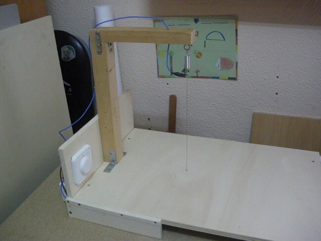

""ya tengo cortadora de porex""

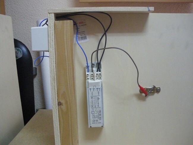

Bueno, me imagino que esto no es nada nuevo para nadie, pero como me gusta compartir todo lo que hago aqui os pongo unas fotos de la cortadora que me he hecho. el hilo de nicrom es de 0,5 . mas que nada lo pongo por si interesa a alguien. Saludos

es mui bonita explica la zona del muelle de arriba por favor
Hola Zypy. El muelle esta porque el hilo de nicrom al calentarse dilata, y la pinza de cocodrilo se conecta por debajo del muelle, directamente al hilo. Saludos

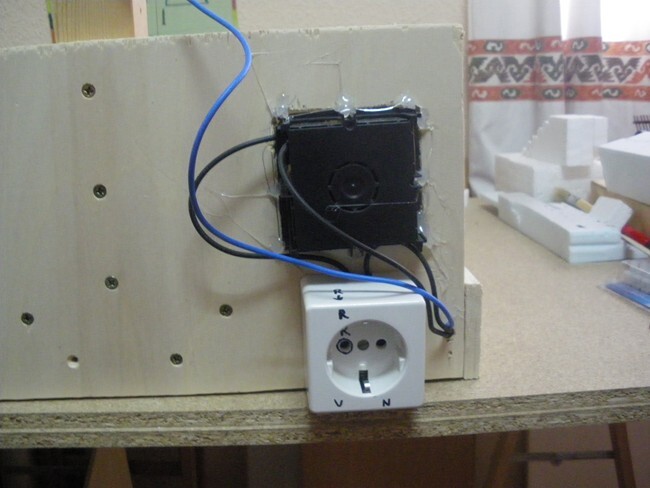

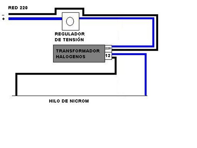

Disculpa mi ignorancia en temas electricos. Con el regulador de tension logras controlar la temperatura del cable?
Perdón por el retraso en responder, pero he estado de viaje. En efecto, con el regulador controlas la temperatura. Un cordial saludo

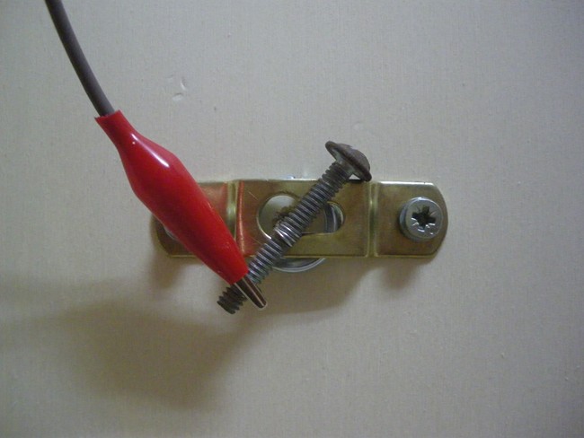

escipion una preguntilla de novato, como va la cogida del hilo de la parte de abajo?gracias por anticipado.
Hola Jesús, te pongo una imagen de la parte de abajo, aveces una imagen vale mas que mil palabras.
