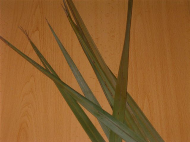

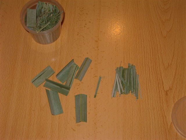

Cortar las tiras de palma en trocitos. En este caso de 3,5 cm, las utilizo para figuras de 10 – 14 cm. Foto 1.
Cuando tenemos cortadas las hojas, seguimos cortando esos trocitos, ahora a lo largo, de unos 2-3 mm. No hace falta que sean cortes exactos, pues luego pones un montón junto y no se nota. Foto 2.

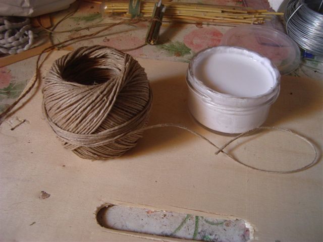

Ahora entra en escena, el hilo y la cola. Foto 3.

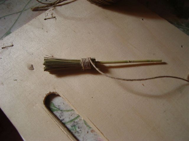

Cojo un puñado de tiras, las ato para que sea más fácil manejarlas, las mojo en cola por un extremo, le pongo la cañita (10 cm) y dejo que seque. Foto 4.
Cuando ya esta seco, depende del tiempo de secado de la cola que tengas, cojo un trozo de hilo palomar, lo mojo también en cola y le hago la atadura de este tipo de escobas, que va desde la palma hasta el mango de caña. Foto 5

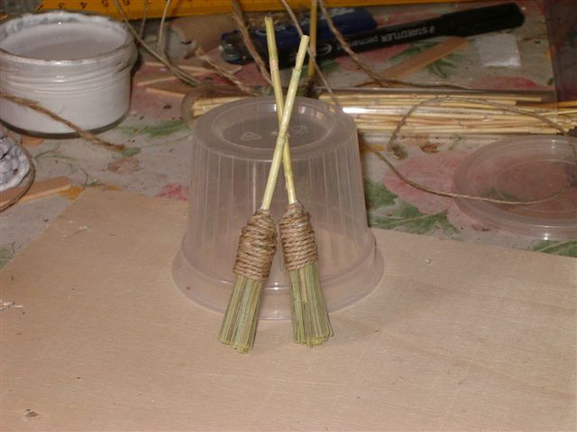

Y así quedan nuestras escobas. Pienso que el proceso de elaboración de este tipo de escobas, no tiene que estar muy lejos de este. Foto 6.
