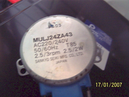

He conseguido un motor de microondas y me gustaría usarlo para hacer girar las aspas de un molino (aunque en la época no existieran tales) pero no se si se puede usar directamente enganchándolo a la corriente eléctrica o que hacer. Agradecería vuestra ayuda.

Puedes poner una foto aqui, asi podemos verlo.
Este es de 220V:
(Motor microondas.jpg)
Adjuntos Motor microondas.jpg (18KB - 389 descargas)
548
11/1/2007 13:36
Es igual que el de la foto
933
11/1/2007 14:38
¿No tiene alguna etiqueta o referencia como decia curromarchena?
velocidad, tensión etc.
Mas que nada por no meterle directamente los 220 V.

Si es de microondas yo todos los que tengo funcionan a 220 v. Giran normalmente a varias revoluciiones lo que viene muy bién. El único inconveniente es que son reversibles. Ya sabes, pueden girar en uno y otro sentido aunque para el molino no te importa.Prolonga el eje de motor con el eje del molino.

Perdonad con el retraso de la foto pero han sido problemas técnicos. Os dejo la del microondas y otra de un motor de un coche de juguete de mi hijo que no se si serviría de algo. Si tenéis alguna idea comunicármela.

El primero directo a 220 Voltios pra mover un molino por ejemplo, igual ese motor cuando arranca puede ir en un sentido o en otro, es normal.
El otro funciona a unos 3 Voltios corriente continua, mucha velocidad y poca fuerza, se necesitaria un desmultiplicador.

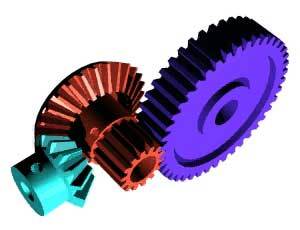

Desmultiplicador, reductora, engranajes, poleas el objeto es reducir la velocidad y aumentar la potencia, un ejemplo es el cambio de marchas de un coche.
Ese motor de continua deberia llevar una ruedas dentadas, de forma que mientras la parte grande dá una vuelta la pequeña puede dar 20 (aqui estaria colocado el motor) dependiendo de la relación entre los dientes de entrada y salida, se consigue un mayor ó menor giro, siempre aumentando la fuerza final.
Ejemplo:
