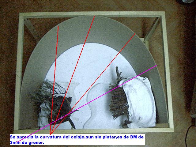

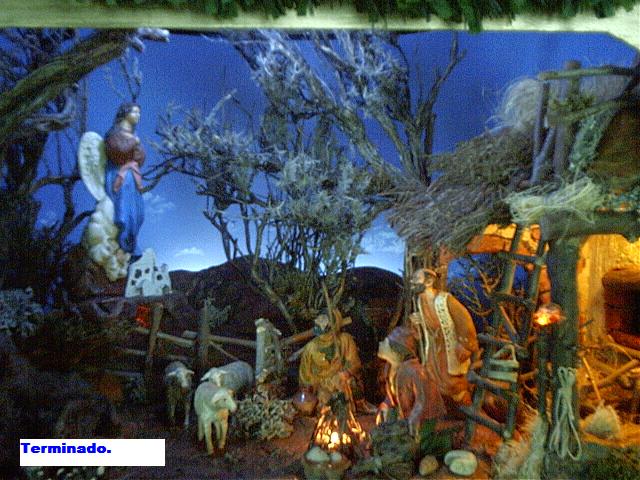

   Pongo seguidamente, una serie de fotos de la realización de un diorama que representa La Anunciación a los Pastores.
   Está realizado conforme a las medidas de la ABM que son:
                                       Frontal .................. 80cm
                                      Profundidad .......... 70cm
                                      Altura ..................... 50cm

         Continuamos:

   Bueno, lo primero que te tienes que plantearte, es si necesitas que en toda la anchura del fondo del diorama, se vea el celaje;  o si por el contarrio, alguno de los extremos del fondo ( el derecho o el izquierdo) va a tapase con motivos que se aparezcan en el primer o segundo planos, como casas arboles, una tapia etc.
    La máxima longitud de los tableros de Dm de grosor de 3mm que creo que existe en el mercado, es de 2,44 mts y al curvarle, pierde en longitud, con lo que no puede abarcar todo el fondo del diorama.
    Podrias unir dos tiras de tablero, procurando que la línea de unión, quede disimulada pegandole por encima una cinta de carrocero lisa que a su vez pintarias del mismo color que el celaje, incluso con alguna nube por encima.
    En mis albumes, en concreto en el de 2005, muestra un diorama de 2mts de ancho en el que me encontré con le mismo problema que tu planteas, en mi caso en el lado izdo; lo resolví haciendo que la costrucción del primer plano, que era el interior de la cueva, tapara la visión de ese lado.
  Haz una visita al album citado y la imagen te aclarará mejor la duda
                 Un saludo.Y ánimo con los dioramas.Espero que nos le enseñes una vez terminado.

hago una pregunta y es ,,porque el cajon del diorama por dentro es redonda,yo hice uno y es como dices ,,tengo dos cajones mas pero me pregunto eso por que curvados,,,

Banbi yo no entiendo mucho de esto pero supongo que si te refieres al celaje del cielo el curvarlo será porque si no se hiciese se verían las esquinas y por lo tanto pondríamos límites al cielo ¿no?Solo es lo que a mi se me ocurre que a lo mejor no tiene nada que ver con la realidad.
Un abrazo:

  La parte posterior, podria ser plana siempre y cuando solamente se viera una pequeña parte del cielo, por ejemplo a través de una ventana abierta.
   Por supuesto si lo que se representa es una escena de interior, el fondo no tiene porque estar curvado.Como dice Conchi, el efecto que se quiere lograr con la curvatura, es el de bóveda celeste.

gracias ,conchi,,y josefo, es que yo hice uno en el curso y como te dan el cajon ya echo ,y sobraron dos y me lo regalaron , y los tres son iguales curvados y no sabia el por que,ya si lo entiendo,,:)
