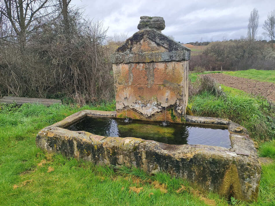

Me gustaría hacer una fuente para belén del estilo a la imagen que adjunto. Tiene dos caños. Nunca he hecho una y no sé bien por donde empezar.
Tengo una bomba de acuario que podría reutilizar pero solo tiene una salida.
¿Puedo usar esta misma poniendo una bifurcación en el tubo? ¿O es mejor partir de una bomba que tenga dos salidas?
Gracias

Buenas tarde Roberto, la fuente la puedes realizar tal cual como esta en la lamina, como tu sabes el tema de la bombita es un circuito cerrado donde la bomba iría detrás de los grifo, no es necesariamente ponerle una bomba de mas intensidad siempre que a ti te guste el chorro de agua mas fuerte le pone una te y ya tiene los dos grifos funcionando. Muy importante la fuente tiene que realizarla dentro de un tape, caja de corcho siempre que no pierda agua. Si busca en el foro seguro que te encuentra con paso a paso de como se hace una fuente. Paz y bien
