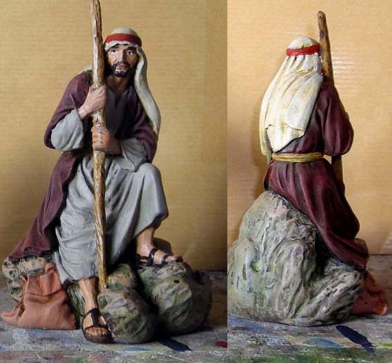

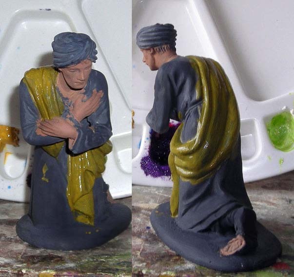

Esta vez no se trata de restaurar, si no pintar, como no puedo estar quieto os pongo dos figuras que acabo de pintar.
Se trata de una copia de Landy en marmolina de 12 cm. comprada en manualidades, y otra copia de Castell de 16 cm. que vende legalmente Pujol Castillon, las vende en blanco y pintadas, como es natural la compre para pintarla yo, los colores como veis son un poco apagados pero, asi me gustan a mi, no quiero decir con esto, que es asi como se debe hacer, pinturas acrilicas americana,titan,pajarita etc.
(Imprimacion.jpg)
(Castell.jpg)
(Landy.jpg)
Adjuntos Imprimacion.jpg (84KB - 186 descargas)
Adjuntos Castell.jpg (76KB - 206 descargas)
Adjuntos Landy.jpg (83KB - 180 descargas)
A MsSILVIA321 le gusta esto.
