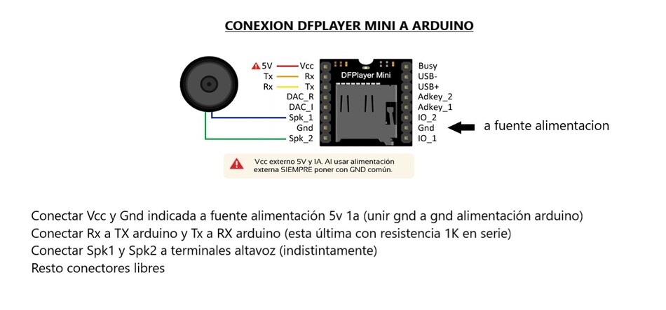

Hola, buenos días.
Aqui tienes un esquema para conectar el DFPlayer Mini a tu arduino:
No creo que tengas problema.
Te voy a adjuntar al final el código necesario para que te reproduzca la música. Está sin probar, pues no tengo material libre para hacerlo, así que supongo que funcionará.
Tienes que ir insertándolo en tu código, cada parte en su sitio. Como verás no hay nada en void loop, arranca desde setup y se mantiene mientras arduino siga encendido, reproduciendo las canciones en bucle.
Los archivos con las canciones que grabes en la tarjeta tienes que llamarlos 0001.mp3, 0002.mps, 0003.mp3...
Espero que te funcione. Ya comentarás el resultado. Un saludo.

Hola, buenas tardes.
En la explicación para conectar el DFPlayer Mini a un Arduino hay un error:
La resistencia de 1K hay que conectarla en serie en la conexión entre TX de Arduino y RX del reproductor.

Hola, buenos días.
Adjunto un nuevo scketch para utilizar el DFPlayer Mini con Arduino Mega y reproducir en bucle todos los archivos que estén grabados en la tarjeta SD (nombres de archivo 0001.mp3, 0002.mp3, ...)
He cambiado sobre el anterior los pines a utilizar en Arduino con TX y RX para que no interfieran con la conexión con el ordenador. Está probado y funciona perfectamente. Conectalo como te indico a continuación:
                                ARDUINO                             DFPlayer Mini
                                TX1 - pin 18          -->             RX (en serie resistencia de 1K)
                                RX1 - pin 19          -->             TX
                                + 5v                     -->             Vcc
                                 - GND                  -->             Gnd (el indicado en los esquemas anteriores)
El altavoz se conecta a los pines SKP1 y SKP2 del DFPlayer Mini

Gracias Laucsada. Aparentemente lo tengo todo bien conectado, pero no hay manera. No sale sonido alguno. Estoy usando una tarjeta de memoria de 32Gb en la que tengo grabados varios sonidos numerados como 0001.mp3, 0002.mp3, etc y, como altavoces estoy usando unos pequeños de un ordenador. He alimentado, la DFPlayer Mini, tanto desde el Arduino, como con una fuente externa de 5V y, no hay manera de escuchar nada, solo se escucha el acople de los altavoces, pero nada mas. Seguiré probando
minin
Posts: 61
Ubicación: Asturias
Pastorcillo
Posts: 61
Ubicación: Asturias
Por cierto, estoy usando únicamente el sckecth que acabas de mandar y, la DFPlayer la tengo instalada en una placa protoboard
