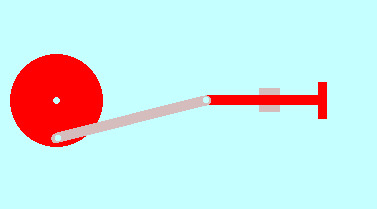

Hola buenas noches, soy nuevo en el foro y me gustaria preguntaros una cos.
Puse un notor de 30 rpm al columpio a traves de una biela y comprobe que se movia rapido. ¿De que longitud tiene que ser la cuerda que sujeta el columpio? Muchas gracias y un saludo

que tal. la velocidad del columpio no de pende del largo de la cuerda, sino de la velocidad del motor, pero si quieres aprobechar el que tienes debes ponerle una polea mas grande la columpio que la que tiene el motor y vas viendo la velocidad que quieres: a mayor tamaño de la del columpio y menor la del motor ira mas despacio,es decir, como en las bicicletas, es cuestion de platos y piñones, en este caso de poleas. espero que te sirva de ayuda.saludos.

Si, pero yo solo tengo una polea en el motor, y trasnsmito el movimiento al columpio por medio de una biela. Entiendo que tengo que aumentar o disminuir esa polea; es verdad. Corrigeme por favor. Muchas gracias y un saludo.

Si el movimiento es con biela debes cambiar el motor por otro de una velocidad más ajustada, por ejemplo uno de 10/12 rpm.

efectivamente. a mayor tamaño de la polea, la biela tarda mas en hacer el recorrido, pero tienes que alargarla( la biela o la cuerda ).saludos.

Creo que hay un mal entendido en el tema de la biela. La polea, independientemente del tamaño de su circunferencia, tarda el mismo tiempo en hacer su recorrido, ya que éste va mandado por las revoluciones del motor, ahora bien, si ponemos una polea más grande y aumentamos así el recorrido, también estamos aumentando su velocidad, pues el tiempo no varía.
