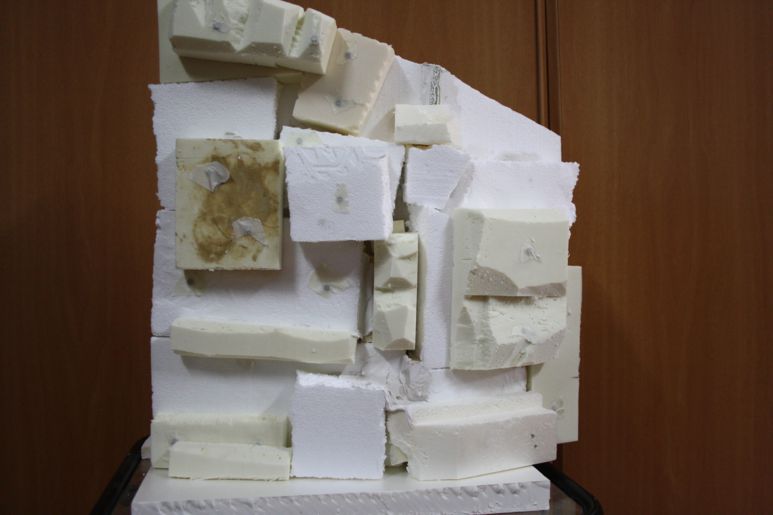

Hola, prácticamente tengo terminado el Belén de este año por eso cuando tenga tiempo iré subiendo algún paso a paso del trabajo que e realizado. Estos son dos montículos, uno para el Belén de este año y otro para muestra en un pequeño curso que vamos a realizar muy pronto.
Aprovecho para enseñaros a quien le pueda interesar como lo e realizado ya que el año pasado me enviaron muchos mensajes por privado para saber como
realizé las rocas.
Cualquier pregunta que tengáis me lo hacéis saber.
Un cordial saludo.
1ª y 2ª. foto.
Colocando dos paredes de porex voy pegando trozos de restos para formar salientes de distintos tamaños, utilizo clavos tapando las cabezas con un poco de cinta.
3ª y 4ª, foto.
Con una espátula de  bellas artes voy recubriendo con yeso, yo utilizo yeso retardado se puede pastar en una media pelota pequeña, no lo extiendo todo, sino              que lo hago por partes, a medida que va fraguando con la misma espátula ( FOTO 5 Y FOTO 6) le doy forma y vuelvo a repetir la operación.
Ultima foto, terminado para el belén de este año.

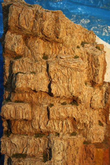

Te ha quedado muy bien, me podrias decir que colores ha usado
Gracias
Girona
24/10/2012 19:21
Hola Esther (Cuore), te pongo fotos donde verás los colores que e utilizado.
Las fotos son de un montículo para un Belén Hebreo :
-Marrón oscuro
-Terracota
-Ocre
-Terracota mas claro
-Beig claro
En el otro Montículo es para un Belén popular y hay mas o menos los mismos colores pero de fondo utilizé marrón oscuro en los
huecos azul marino con negro y fuí dando capas mas claras de marrón.

Tengo que decir que en la foto 1, se ven los tonos de derecha a izquierda, hay dos tonos de terracota claro y también verde musgo, en la foto 4 una vez terminada de pintar fui mezclando muchos tonos de oscuros, claros...
gracias por vuestros comentarios y recibid un cordial saludo. ( perdón por el despiste ).
