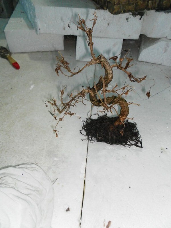

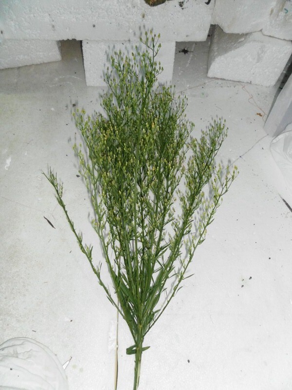

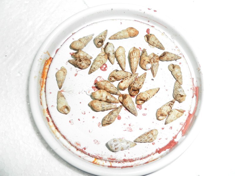

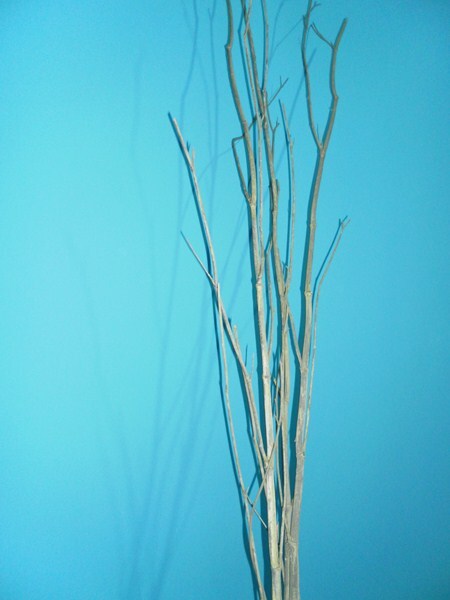

Hola de nuevo, os pongo otras cosas que voy recogiendo para el belen, (no es el sindrome de Diogenes ,jejeje, aunque lo parezca).
Las dos primeras son ramas de hinojos secas, (1)(2), que las utilizo la parte mas gruesa para hacer vigas de techos o escaleras o vigas verticales, en fin para muchas cosas, como es muy facil de cortar sirve para todo. La parte mas fina sirve para cualquier clase de aplicaciones, balcones , cercas , etc...
La (3) son caracolas de tierra pero las paqueñas para hacer como en la naruraleza ,rincones de caracolas.
Lo siguiente es un bonsai (4) seco que lo hara arbusto ya que no es muy grande para mis figuras.
Y esto es una rama (5) que me trajo mi hija que puede servir para rellenar los rincones y lindes.

Hola Carlos, que lo aprovechas todo vaya, no creas que es tan fácil ver para que te pueden servir todas las cosas que podemos coger por el campo. Una pregunta ¿la rama es natural? Si es así ¿cómo la conservas para que no pierda color? A ver si cojo el hilo ya que después de tantas vacaciones me he vuelto un poco vago.
piña
Posts: 1590
Ubicación: La Palma del Condado, Huelva
7/9/2011 19:59
Pastorcillo
Posts: 1590
Hola Jose Miguel, la rama es natural, esta la coji por que estaba en flor y antes de secar madura y hace las bolitas que se soplan para esparcir las semillas, (no se si me he explicado), las ramitas verdes se ponen al final justo antes de poner el belen a la vista, conserva el verde mas tiempo ,si son naturales ,si no esprays verdes ,un saludo.

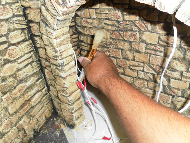

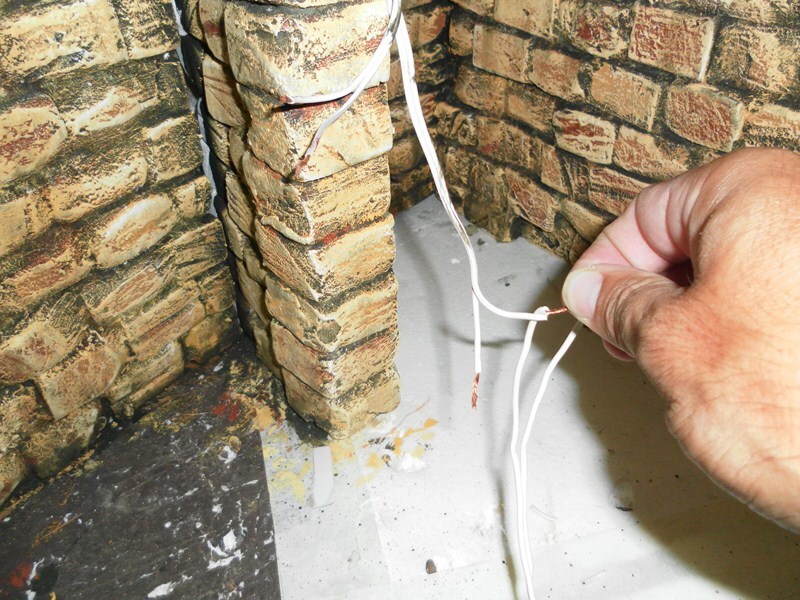

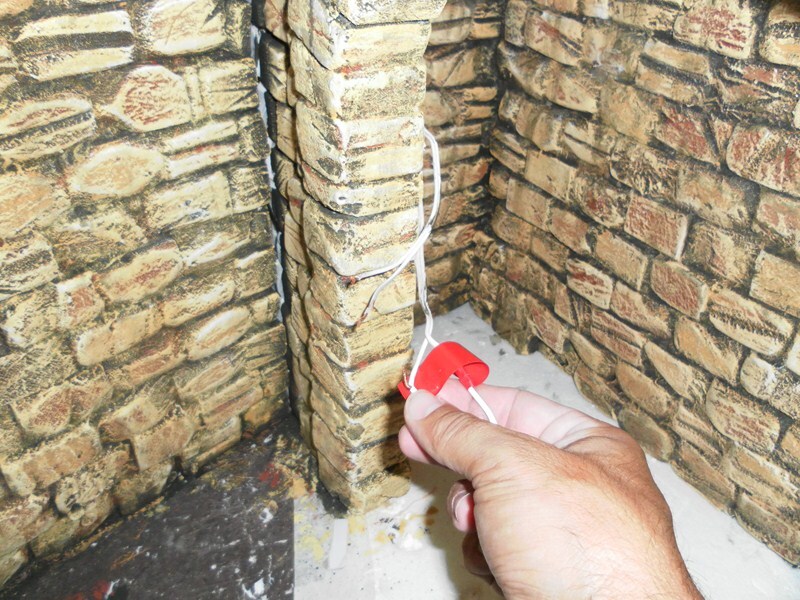

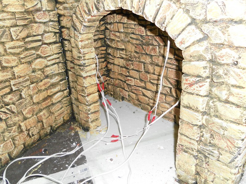

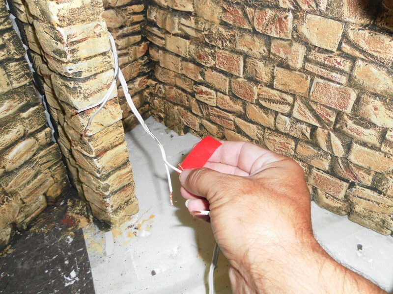

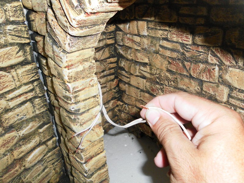

Hola a tod@s, mas de los avances , aunque sean pocos.
Se alargan los cables de las cuatro bombillas que lleva dentro del arco, que el contoledor haran que encienda o apague (1)(2)(3)(4)(5).
Una vez empalmados los cables ,con un pincel delgado pero fuerte, se habre un agugero en la parte trasera del arco, para que no se vea ningun cable, y puder meter los cables y sacarlo por debajo, una vez habierto el agugero con el mismo pincel se empuja los cables para ser mas facil (6).

Hola carlos en tus manos parece tan facil......ya veras el desastre que hago yo.Como dice pilita pegare fuego al belen jajajaja!!!!Ese cable tan finito lo venden en royos esque voy a necesitar mucho jejejejej!!!!!!!Gracias por enseñar tus conocimientos.Un besote
piña
Posts: 1590
10/9/2011 12:40
Pastorcillo
Posts: 1590
Gracias Mari ,pero todo tiene su dificultad siguiendo unas pautas no creo que prendas fuego al belen, jejeje, solo unir los cables los de la derecha a la derecha y los de la izquierda a la izquierda, y no unirlos nunca alreves. y siempre cuidando mucho la posicion de las bombillas que quema el porex, y proteger con escayola las posibles quemadas. El cable este es de 0,5 cm.de seccion, estos los venden en rollos y por rollos sale mas barato, yo los utilizo en los principios de las luces, conforme se van uniendo mas cables de otros lugares voy poniendo una seccion mayor, para que no se recalienten y se derritan los plasticos aislantes ,cuando el cable llega al automata es una pequeña manguera la que entra en el aparato. Y no temas a la hora de instalar las luces , hasta yo las pruevo una a una antes de continuar, por que puede tener un fallo uno de los casquillos o la misma bombilla. Un besote.
