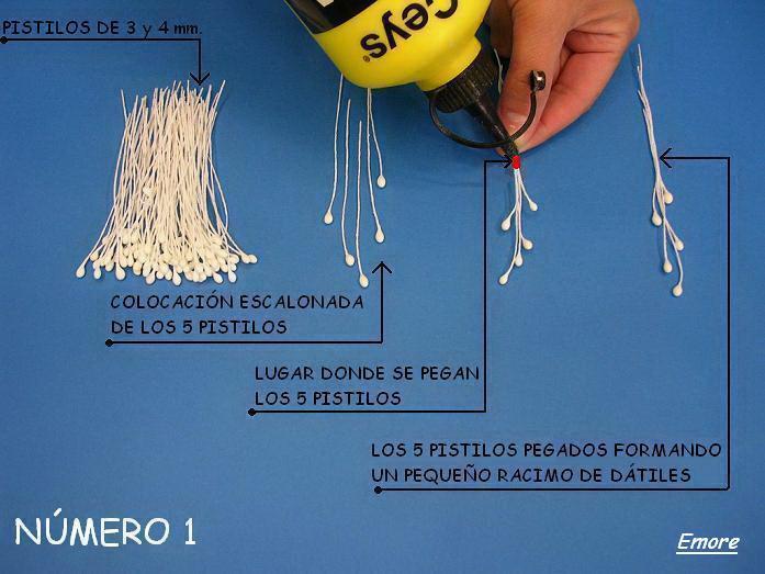

Los racimos de dátiles que voy a construir son para palmeras datilera situadas en primer plano y para figura de 24 cm.
HERRAMIENTAS
Alicates plano y de corte.
Tijeras.
MATERIALES
Cola blanca rápida.
Alambre galvanizado de 0,7 mm.
Cuerda de lino de 1 mm.
Pincel redondo para pintar.
Pistilos (se vende en tiendas de manualidades. Los pistilos que he utilizado son de 3 y 4 mm).
CONSTRUCCIÓN DE LOS RACIMOS DE DÁTILES
La palmera que voy a construir lleva 6 racimos de dátiles.
Primero
.- Cojo 5 pistilos, los coloco de forma escalonada y los pego con cola blanca formando un pequeño racimo
FOTO NÚMERO 1.

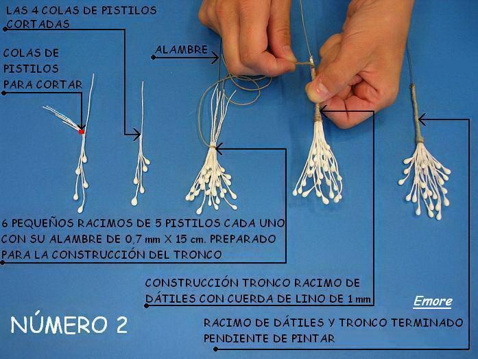

Segundo
.- Al pequeño racimo de 5 pistilos le corto la cola a cuatro de ellos dejando sin cortar el de la cola más larga. Cada racimo de dátiles está compuesto por 6 pequeños racimos de 5 pistilos.
Para la construcción del tronco del racimo de dátiles, uno los 6 pequeños racimos y coloco entre ellos un alambre galvanizado de 0,7 mm por 15 cm. de longitud y le voy enrollando una cuerda de lino de 1 mm sobre las seis colas de los pistilos y el alambre. Una vez enrollada la cuerda, le aplico cola blanca
FOTO NÚMERO 2.

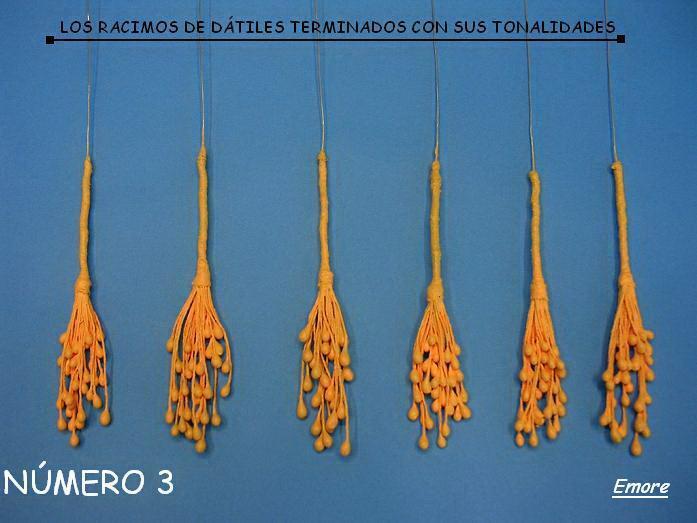

TIPO DE PINTURA PARA EL PINTADO DE LOS RACIMOS DE DÁTILES
Utilizo la pintura plástica al agua satinada de la marca Hidralux:
Azul satinado referencia 809.
Rojo bermellón satinado referencia 805.
Amarillo satinado referencia 802.
PINTADO
Los racimos de dátiles los pinto de color naranja amarillento: AMARILLO + ROJO BERMELLÓN
(al amarillo
le mezclo poco a poco el rojo bermellón hasta conseguir el tono de naranja deseado).
Para que los racimos no queden monocromos e irreales, a cada racimo de dátiles le doy con la paletina prácticamente seca una ligera veladura con naranja tono verdoso:
(de la pintura color naranja utilizada para pintar los racimos, cojo un poco de pintura y le añado un pelín de azul para que el color naranja coja el tono un poco verdoso).
En la
FOTO NÚMERO 3
los 6 racimos de dátiles terminado con sus tonalidades.
