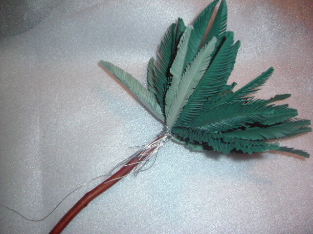

ESPE, me ha parecido fenomenal y muy didactico, pero creo que te falta poner la guinda, me refiero a que después de liar la cuerda al tallo para hacer el tronco de la palmera y supongo que pegarla con.....
1ª pregunta: ¿Es cola, lo que se supone que aplicas a la cuerda?
2ª pregunta ¿con que pintas la cerda para dar el color al tronco?
3ª pregunta, bueno esto es más un ruego que pregunta, ¿nos podías poner una fotografía ya terminada, para ver el efecto final?
Muchas gracias
Un saludo muy afectuoso.
Pedro

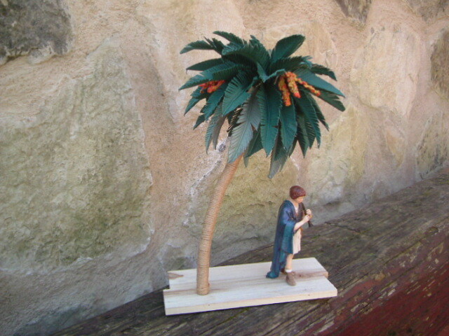

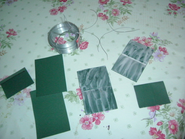

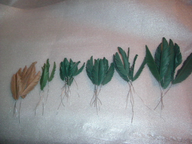

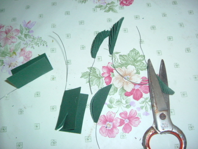

Hola Pedro Carrillo. respondiendo a tus preguntas te diré:
1º- Es cola blanca
2º- Esta cuerda no la pinto, ya q me gusta el color q la misma cuerda tiene, pero en cuerdas más blancas (te pongo unas fotos) las doy nogalina aunque creo se las puede pintar con pintura (yo no lo he hecho).
3º- Asi queda terminada.
Muchas gracias por vuestro interes.

Espe, te ha quedado una palmera preciosa.

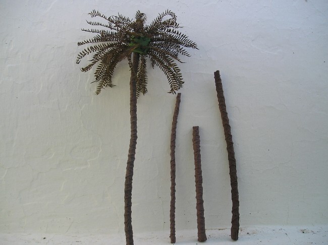

Adjunto unas fotos de como yo hice las palmeras las dos primeras son unas que no pude subir, de antes de Navidad la última es el resultado.
Las hice con un palo y con hilo de bramante fuí cruzándolo por todo palo. Después cogí un clínex y le abrí las tres capas suelen tener estos pañuelos, (sólo utilicé una) fuí cortando tiras de ancho, más o menos como el grosor del palo. Fuí pegando las tiras con un pincel suave con cola un poquito rebajada con agua. Una vez seco el papel queda con una consistencia dura. Después se pinta y listo.

Yo he hecho alguna vez el tronco de las palmeras con un fragmento de madera ( un trozo de una rama, por ejemplo ), o bien con poliestireno tallado mas o menos de forma cilindrica, y revistiendolo con papel "pinocho". Queda bastante bien y es muy facil.Un saludo desde Almeria.
571
yo he hecho los troncos con un palo forrado de estropajo del antiguo pegado y racortado, luego se da con nogalina, es algo laborioso pero quedan muy aparentes. Un saludo
