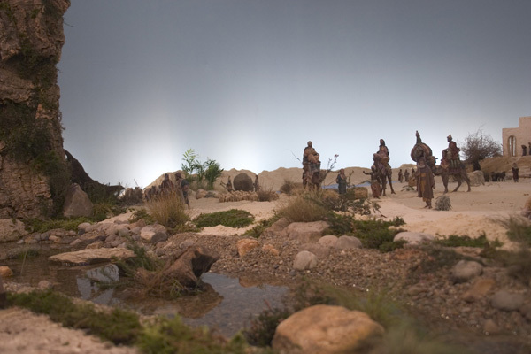

Gracias por vuestras respuestas pero entonces... ¿cómo puedo ponerlo para que me quede el río como el de la foto?.. Es con agua de verdad y funcionando. La foto la saqué yo y lo pude comprobar.

No se mucho de belenes, pero creo que la arena de playa no flota, pero si que absorve la humedad por lo que impermebilizando bien los bordes y después ponerle la arena sin que está sobresalga, al igual funciona pero ya te digo que no lo he probado.
Dalen
25
A mi me parece que los bordes que están en contacto con el agua no tienen arena, sino una capa de piedrecitas pequeñas, como las de los acuarios, que están pegadas para que no resbalen y la arena termina donde empiezan las piedras y así no habría peligro de que se te mojara el belén por capilaridad, igual que ocurre con el musgo, si este no entra en contacto con el agua no pasa nada, pero como esté dentro aunque sea un poco, puede dejarte "seco" el cauce ( un poquito exagerado, pero sirve para que te hagas una idea ) Saludos.
1088
La arena no llega hasta el agua, se queda un poco antes y lo que parece que es agua (brilla) es el barniz que le habrán dado y en él, han pegado las piedrecitas

Pues, como no podía ser de otra forma ¡váis a tener razón!... Me va a costar un poco más de lo que pensaba hacer el río de esta manera pero en principio voy a seguir adelante.

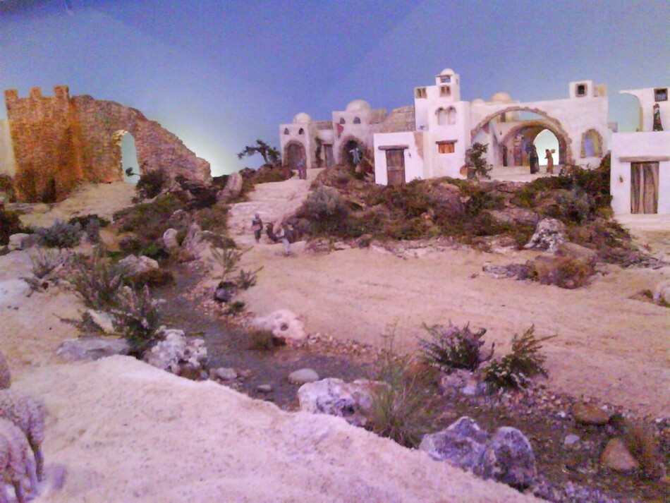

Voy a "picaros" un poco más ¡je! aqui os dejo otra foto que he encontrado de un Belén precioso que "reamata" el río como a mí me gustaría que me quedara... Bueno al menos lo intentaría porque dejarlo así me queda muy ¡grande! para mis capacidades.
SALUDOS

Yo he visto que el cemento cola se pega, y mucho, en superficies muy lisas, posiblemente en el plástico también; de todas formas, aunque no estuviese muy pegado, creo que por su propio peso todo se podría mantener en su sitio sin que se moviera.
