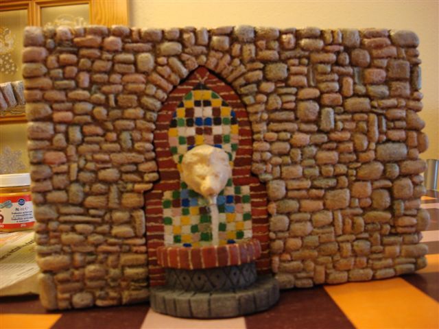

Repesco este post de las profundidades del abismo para pedir vuestra ayuda.
Yo ya uso la pasta (no Adefix, porque no la he encontrado en Barcelona) para las construcciones. Antes de nada, os explico como lo hago:
  1. Una vez acabada la construcción, le doy una capa con brocha SIN DILUIR para, a la vez, ir dando textura "rocosa" intentando además, no tapar las uniones entre piedras.
  2. Con la pasta ya seca, le doy una capa de pintura oscura (gris normalmente) esta vez bien diluida para que penetre bien en todas las grietas.
  3. Posteriormente, voy pintando mezclando colores como el rojo inglés, ocre y blanco (para dar diferentes tonalidades) piedra a piedra toda la estructura, dejando entre ver, el color de fondo en las intersecciones entre piedras.
  4. Por último, doy una capa a pincel seco, de blanco puro y doy por finalizado el proceso de pintura.
Mi problema es que no me convence el resultado ¿probaríais con otros colores para lograr tonos más "arriesgados"?

De royo nada Galtxa. Me sirven de mucho tus explicaciones. Ahora, si lo de royo es por contarlo una y otra vez (cada vez que algún novato como yo, preguntamos) vale... ;)
Muchísimas gracias por el relato, y tomo nota de lo del finde en Pamplona. Para cuando venga mejor tiempo, ya hablaremos
He estado esta tarde en un par de tiendas de manualidades, y como Tierras para pintar, no les venía nada... Pigmentos y no sé qué otro palabrejo me han dicho, con lo cual, he comprado verde, naranja y amarillo de pintura aquacolor para continuar con pintura... pero buscaré las tierras, las tengo que encontrar como sea
Gracias por invertir el tiempo en esto tío.

Anoche ya pinté el muro de "mis" lamentaciones, esta tarde pincel seco y os lo muestro a ver qué os parece
Gracias Galtxa.
675
Sant Boi - Barcelona
Pues ya está pintado el muro... Los colores siguen sin convencerme
¿cómo lo veis? Por cierto, la fuente está copiada de la galería de Artesana, espero que no te moleste
Modificado por Salva 1/1/2009 19:27
(muro.jpg.JPG)
(muro2.jpg.JPG)
Adjuntos muro.jpg.JPG (75KB - 278 descargas)
Adjuntos muro2.jpg.JPG (76KB - 263 descargas)
2811
no te compliques con tierras, si no las has usado nunca sobre todo, comprate un acrilico y ya.
