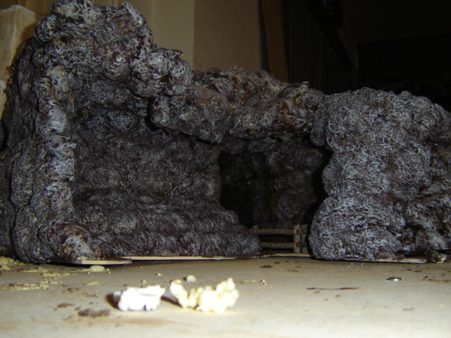

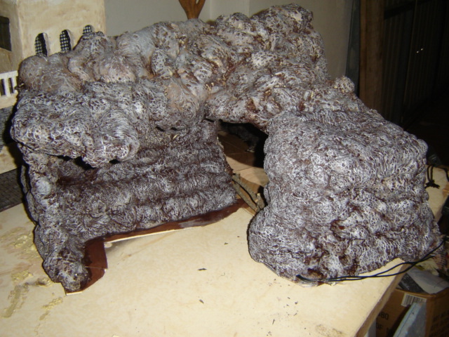

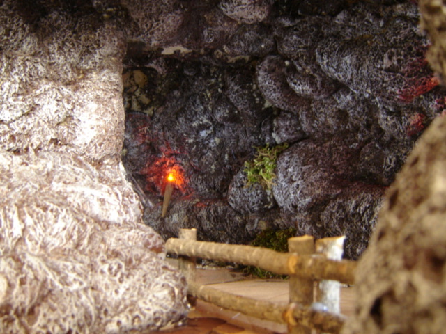

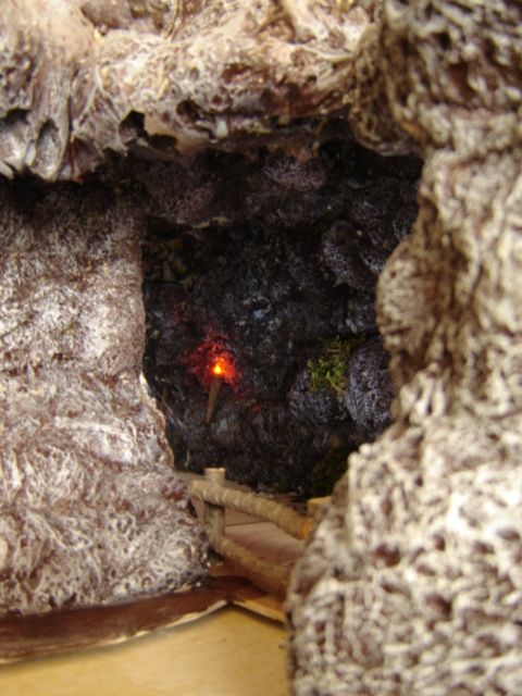

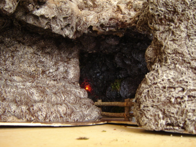

Ola Forer@s os pongo unas fotos de la cueva que e echo con espuma de poliuretano en el fondo de la cueva no se aprecia bien pero e puesto unos espejos para hacer creer que tiene mas profundidad no me a quedado muy bien que digamos pues con la espuma estoy empezando a trabajarla y en cuanto los colores soy un poco paleto para darle el color que toca espero que os guste

Pues te ha quedado genial. Es muy cara la espuma de poliuretano? Para este año me gustaría hacer algo a mí también...Saludos.
135
RAFELBUNYOL (valencia)
Ola Carles, la espuma esta sobre 4 ó 5 € según la marca que cojas

Yo tallaría un poco las paredes y quitaría esas redondeces que suelen quedar con la espuma ,por lo demás esta muy bien .

Loglemos decirte que las paredes y el techo están hechas con cartón y luego le e inyectado la espuma y con una piedra mojada con jabón le e ido dando la forma y así se gasta poca espuma en el fondo de la cueva lo que e echo es poner unos espejos para darle el efecto de profundidad y así parece mas grande de lo que es
Justo decirte que en esta cueva e gastado dos tubos de espuma y dos espejos pequeños en total me e gastado 12 €
Daros las gracias a todos por vuestra opinión y consejos

Senent, como es la técnica de dar forma con la piedra y jabón a la espuma, y cuando se las das (es decir el tiempo que esparas después de proyectarla).-

Ola Casas, tienes que buscar una piedra con una forma que te guste, luego con un pincel y jabón liquido mojamos bien la piedra por la parte que vas a presionar sobre la espuma el jabón lo que hace es que no deja que la espuma se adhiera a la piedra
Cuando inyectamos la espuma y pasa un minuto más o menos con la piedra la vamos presionando y se queda la forma de la piedra más o menos
Espero que esta explicación te haya servido de algo

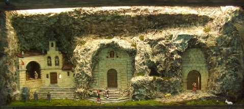

Las montañas tienen buena pinta, pero me permito preguntarte si ¿ la foto que has puesto esta con la pintura definitiva? si la respuesta es si, mi consejo sería que a estas montañas les dieras más mezclas de todos, grises, negros, violetas y distintos verdes y ocres. Es mi opinión tan valida como otra..Si lo pruebas tu misma te daras cuenta del cambio. Te pongo un trabajo de la Asociación por si te puede servir de ejemplo.
un saludo
Justo
Este Belén está inspirado en el pasaje natural "Ojos de Guareña provincia de Burgos.
