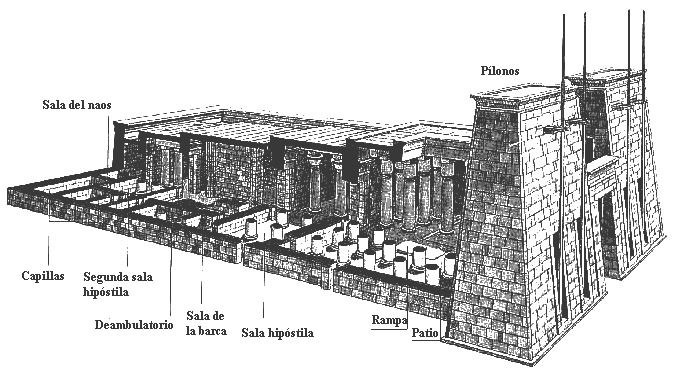

Pilonos:
Son esos muros gruesos en forma de trapecio, profusamente ilustrados, que forman la fachada de un Templo, o bien paredes paralelas a la entrada principal, situadas más hacia el interior del Templo. En ellos se abre una puerta, que da acceso al Templo.El Faraón, constructor del Templo aprovechaba la amplia superficie del pilono, visible a lo largo del amplio corredor de acceso, como cartel publicitario y en él ordenaba esculpir sus mejores hazañas y méritos. Era usual que se representara a sí mismo cortando la cabeza de algún enemigo, siempre de tamaño menor y acoquinado a sus pies.

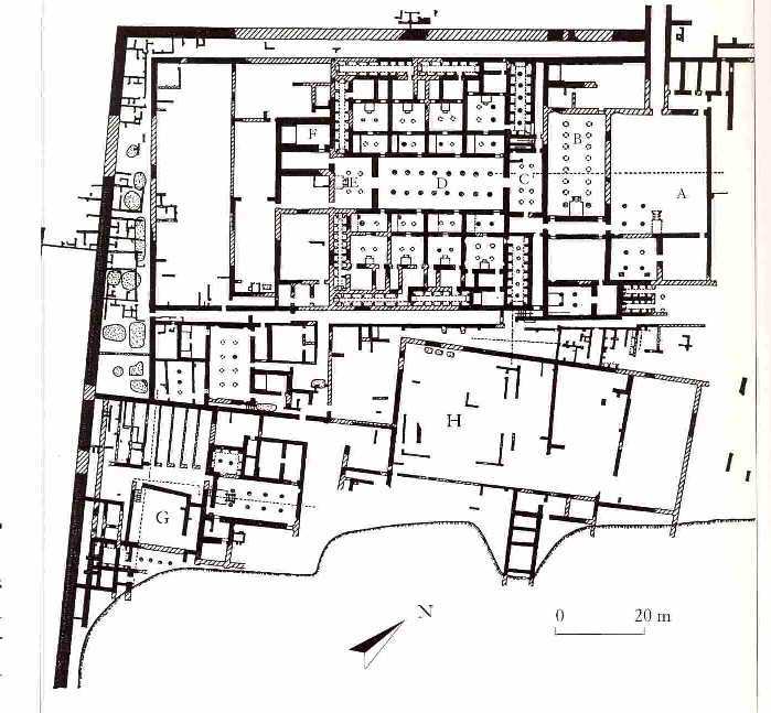

Ahora demos un pequeño vistazo a la casa del faraón,al palacio imperial. Porque el aspecto del tal palacio va a ser una constante que acompañará a la Humanidad mientras ésta exista. Todos los Emperadores o monarcas tenderán a vivir en palacios que tendrán algo en común con el palacio de, por ejemplo, Amenofis III (1.388-1.350).
El acceso se realiza mediante dos salas, A y B, en los cuales se dispone el lugar para el trono. Según el número de la audiencia se usará una u otra. Tras ellas, una sala C, que da acceso al palacio privado. La parte interna del palacio se organiza en torno a una gran sala central, D, con dos hileras de columnas. El dormitorio del faraón se sitúa en F, en el extremo opuesto al acceso y rodeado de paredes reforzadas. Las habitaciones de la reina están en G y forman todo un complejo. Todo palacio disponía de una ventana ritual, la ventana de apariciones, por donde se asomaba el Faraón con ocasión de ciertas ceremonias. Esa ventana mostraba en su dintel todos los atributos de los dioses protectores de la divinidad andante que era el Faraón.
Se conservan cinco ladrillos vidriados de uno de los palacios, del de Ramsés II, Dinastía XX. En ellos se representa a los enemigos de Egipto, eso sí, amarrados, presos, inofensivos. Tres de ellos figuran a continuación.
Son el malvado libio, el del Oeste, tatuado y con barba, el traidor nubio, al Sur, el feroz sirio, al Este, con barba y corona, y faltan el bandido beduino, que puede estar en todas partes, y el salvaje hitita, al Norte.
(Palacio de Amenofis III, padre de Akhenaton, Amenofis IV antes de renegar de Amon..jpg)
(Tres de los enemigos ancestrales de Egipto. DinasttÃa XX, hacia 1.180. [320x200].jpg)

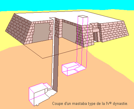

Tumbas Egipcias:
Este tema tambien es muy rico para compartir pero creo que la descripción y la identificación de cada una dará pie a cada forero para seguir investigando.
Las construcciones más características del arte egipcio son las tumbas y los templos. En las tumbas el tipo más antiguo , que se repite en el Bajo Egipto, es la mastaba, No se puede hablar de una tipología en cuanto a la construcción de la mastaba. Pero si existen ciertos rasgos comunes que se mantuvieron mas o menos inalterables a lo largo de los siglos y son las 2 zonas independientes de que constaba: la capilla y la cámara funeraria. La mastaba se construía realizando un pozo vertical profundo que daba acceso a la cámara funeraria en la que se incluía el sarcófago y el ajuar del difunto. Posteriormente el pozo se cegaba tras el enterramiento. En la parte exterior de la mastaba se construía la capilla. La superposición de mastabas da lugar a la pirámide escalonada, como la del faraón Zozer de la II dinastía.
Modificado por sneider 8/6/2008 07:17
(mastab01.gif)
(mastab03.gif)
Adjuntos mastab01.gif (8KB - 429 descargas)
Adjuntos mastab03.gif (43KB - 383 descargas)

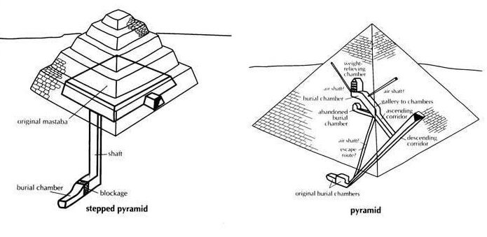

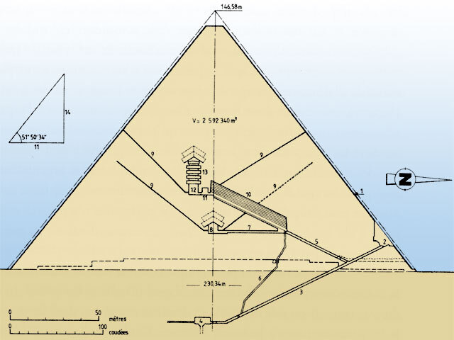

Las pirámides
En medio de los mastabas se alzan en las llanuras del Bajo Egipto las primeras
sepulturas reales; las Piramides, tanto las pirámides como las mastabas tienen sus caras orientadas hacia los puntos cardinales, se distinguen las cámaras fúnebres, galerías de acceso y canales de ventilación, la cámara fúnebre consiste en cuatro muros verticales y un
techo formado por losas. Las cámaras y también, ocasionalmente, las galerías de
acceso, tienen los techos protegidos contra la presión que tiende a derrumbarlos. Las
entradas de las galerías se hallan enteramente disimuladas por muros; y de trecho en
trecho tienen paramentos de granito y están interceptadas por losas del mismo
material, verdaderos rastrillos que se deslizan en las ranuras.

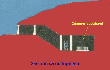

Hipogeos
El período de las pirámides concluye en el Bajo Egipto hacia la 6ª dinastía; el de los
mastabas hacia la 11ª . La época de la 12ª dinastía es la de los hipogeos con pórtico
abierto; a partir de la 18ª , el pórtico desaparece y el hipogeo se disimula por
completo.
(Hipogeo.jpg)
(hipogeo de tutankhamen.jpg)
Adjuntos Hipogeo.jpg (17KB - 346 descargas)
Adjuntos hipogeo de tutankhamen.jpg (37KB - 656 descargas)

El templo egipcio
El templo egipcio no era un lugar de culto, sino la casa del dios. El pueblo tenía
prohibido el acceso al templo. Sólo en determinadas festividades el ídolo salía del
templo, pero aún entonces el pueblo no podía verlo pues iba encerrado en una urna
o bajo un velo que lo alejaba de las miradas del pueblo. Sólo el faraón y los sacerdotes
responsables del cuidado del templo podían acceder al santuario, lugar en el que se
albergaba la imagen del dios.
Disposiciones de conjunto
El templo egipcio como ya se ha dicho, representaba la casa del dios, pero más que
entendido como simple morada el templo debía ser indestructible ya que era la
residencia de los inmortales. Las primeras construcciones, realizadas como imitación de
las destinadas a albergar a los hombres fueron pronto desechadas y sustituidas por
otras realizadas en piedra y materiales más duraderos.
Era el único edificio construido en piedra y no en ladrillo, pues si el dios era eterno
también debía serlo su casa. No existen demasiadas referencias acerca de los templos
del Imperio Antiguo, debido a que gran parte de ellos no han llegado a nosotros. De
estos primeros templos los más destacables son el Templo de la Esfinge, en Gizeh, y el
Templo solar de Neuserre en Abu Yurab, en Abusir. Por el contrario a partir del Imperio
Nuevo sí tenemos una alta representación de templos como los de Karnak, Abydos o
Luxor y los ptolemaicos de Edfu, Dendera y Kon-Ombo.
Tipos de templos
A pesar de que la estructura y planta de los templos era similar se pueden distinguir 3
tipos dependiendo de la función para la que se construían.
¨ El primero es el templo propiamente dicho que estaba consagrado a una
divinidad y se construía en honor a uno o varios dioses.
¨ El segundo tipo de templo es el templo mortuorio consagrado al faraón. En estos se
realizaban todos los ritos funerarios del rey desde su muerte hasta el momento del
enterramiento y era el lugar en el que se veneraba su memoria. Los mejores
ejemplos de estos templos son el Ramesseum y los templos de Medinet Habu.
¨ El último tipo de templo era el cenotafio, construidos por los faraones como
templos mortuorios secundarios. Estaban destinados a una deidad además de
culto al faraón difunto que se identificaba con Osiris. Se conoce la construcción de
varios templos cenotafios, de los que los más importantes se encuentran en Abydos
y fueron construidos por Seti I y Ramses II en honor a Osiris.

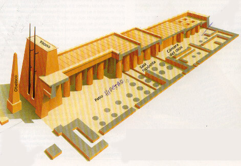

El molde básico o esencial de un templo estaba constituido por 3 zonas claramente
diferenciadas; el patio, la sala hipóstila y las dependencias del dios, además de la
entrada, el pílono :
La iluminación se basaba en la disminución de luz según se iba accediendo al
santuario que era la zona más oscura, mientras que los patios, abiertos, representaban
la parte más iluminada. el contacto con el pueblo.
(templo_jonsu.gif)
(templo der karnak.jpg)
Adjuntos templo_jonsu.gif (37KB - 438 descargas)
Adjuntos templo der karnak.jpg (55KB - 699 descargas)

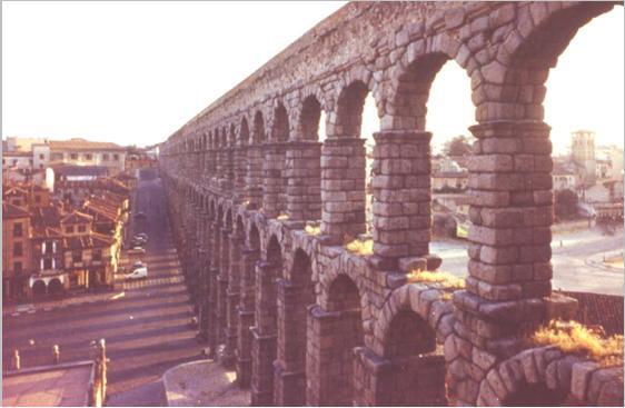

(Acueducto romano.jpg)
Adjuntos Acueducto romano.jpg (33KB - 372 descargas)

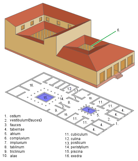

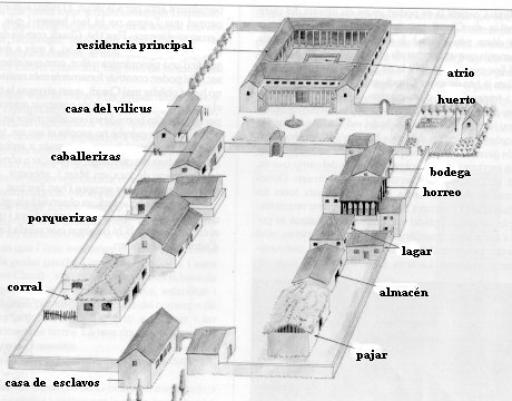

(domus_small.gif)
(Domus_romana.png)
Adjuntos domus_small.gif (7KB - 354 descargas)
Adjuntos Domus_romana.png (91KB - 353 descargas)

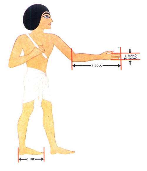

MEDIDAS EGIPCIAS
La Unidad de medida es la VARA Y SUS DIVISORES SON:
  1. Vara = 2 codos = 6 anchos de mano =24 dedos
Hay que distinguir en los sistemas de unidades antiguos entre la unidad común y la unidad Real
Según este esquema y con las imprecisiones de no existir patrones actualmente se considera una buena aproximación arqueológica la siguiente:
Vara común = 0.44 metros
Vara real = 0.52 metros
En tiempos de la IV Dinastía, y debido a las medidas efectuadas en la Pirámide de Keops, se ha podido determinar con exactitud el Codo Real que equivale 0.5237 metros.
Mucho se ha hablado de otro tipo de unidades denominadas Piramidales o Sagradas y que según los diversos autores, por ser sagradas, no se conocían.
No hay ninguna evidencia arqueológica de que ello sea así, por lo tanto, las medidas de los astrónomos Piazzi Smith, Abate Moreux, Lagrange, Davidson, etc que citan el Codo Sagrado o Piramidal como la diezmillonésima parte del radio polar terrestre o lo que es lo mismo a 0.635660 m se encuadraría dentro de los soñadores bíblicos y por una misteriosa enfermedad que entró a los científicos a finales del siglo pasado y principio de este denominada "Piramiditis".
Actualmente no tiene ningún valor científico ni la equivalencia de esta unidad ni los ensueños proféticos y de todo tipo a que llegaron tan ilustres científicos.
Finalmente, destacaremos como patrón del codo las trazas del Nilometro (para medir la altura del Nilo) que se encuentran en la isla Elefantina, quizá del tiempo de los Ptolomeos y que podemos considerar el codo allí definido como un codo helenizado o griego. La unidad administrativa que supuso la organización centralizada de Egipto conllevó la adopción de unidades comunes para las distintas partes del país. Sin embargo, recientemente se ha sostenido el hecho de que la unidad de longitud antes expuesta debe recibir el calificativo de 'codo real', siendo su uso el más extendido en la administración, en contraposición a otra unidad denominada 'codo corto'.
   Este 'codo corto' sería un palmo más reducido ( 1 codo corto  =  6 palmos )  y su utilización estaría presente en todas las formas artísticas (pintura y escultura). Más cuestionable es el hecho de si existían subunidades de la misma naturaleza antropomórfica para el 'codo corto', entre las que habría que contar:
  • El 'antebrazo', equivalente a los 4 palmos entre el codo y la muñeca.
  • El 'puño cerrado', correspondiente al resto del 'codo corto', o sea 2 palmos.
  • El 'remen' (5 palmos ), distancia entre el hombro y el codo.
   En el comienzo del período Saíta, en la dinastía XXVI (hacia el 600 a.C.) se registra una importante reforma y unificación metrológicas que supuso la desaparición del 'codo corto' y la instauración de un llamado 'codo reformado', equivalente por otra parte al antiguo 'codo real'.
