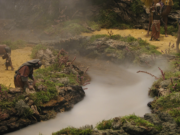

hola, ¿como se consigue este efecto?, que el vao quede tan pegado a la superficie del agua

Se consigue con un generador de humo por ultrasonidos, lo venden en cualquier tienda de belenismo, el mio lo compre el La Alcaiceria y hace ese efecto sin necesidad de ningun aparato mas.

Estoy bastante interesado en este aparato para mi belén de este año, he visto el de alcaiceria en su pagina y me queda una duda además del mecanismo en si hay que añadir algún elemento quimico para que produzca la niebla?, me gustaría que elementos necesito.

Si efectivamente Almanseño ese es, mi duda radica en que como el aparato es capaz de generar el humo, si hay que añadirle algo.

Supongo que el aparatito va sumergido en el agua, verdad??. saludos

Normalmente los aparatos de humo necesitan un producto quimico.Saludos

el liquido creo que el de las discotecas,,,

Yo he visto aparatos asi y no necesitan liquido ni nada solamente sumergiendolo en el agua. Lo que pasa que para hacer ese efecto en el largo del río con uno no te basta o eso creo si alguien sabe mas sobre estos aparatos que lo comunique por que estaría muy interesante para mi belén.

Llevas razon, pastorcillo ario yo he usado ese aparato solo hay que sumergirlo en agua, para un rio hacer falta por lo menos dos segun sea el recorrido, el aparato tiene . como un pequeño diodo rojo que hay que simularlo para que no se vea .SALUDOS

Como bien han explicado no se necesita de ningun liquido, solo sumergirlo en el agua y enchufarlo.
Si con un solo aparato se cubriria todo el rio, pues depende de la extension de este, yo tengo uno solo y se extiende bastante la niebla, como medio metro alrededor de donde este colocado.
