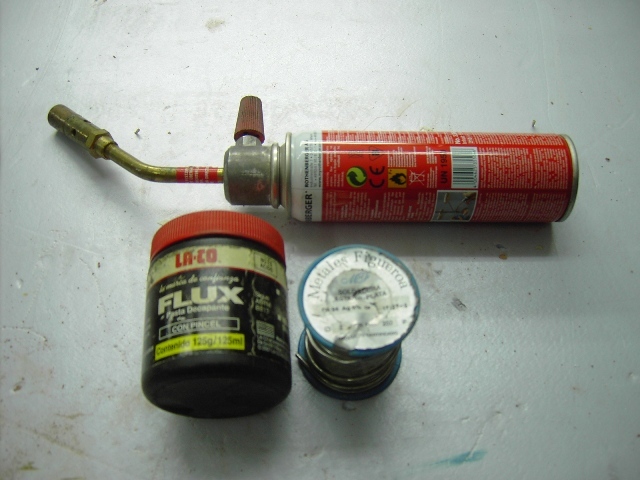

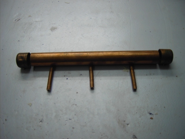

José Gustavo, si conoces algún instalador de aire acondicionado te puede dar un trozo de tubo de 1/4, también hay tubo en Leroy de diferentes diámetros en cobre y unos más finos en latón que también te pueden servir. Para curvar el latón sin que se chafe tienes que calentarlo a rojo vivo y seguidamente dejarlo enfriar, una vez frío se queda maleable para poder curvar.

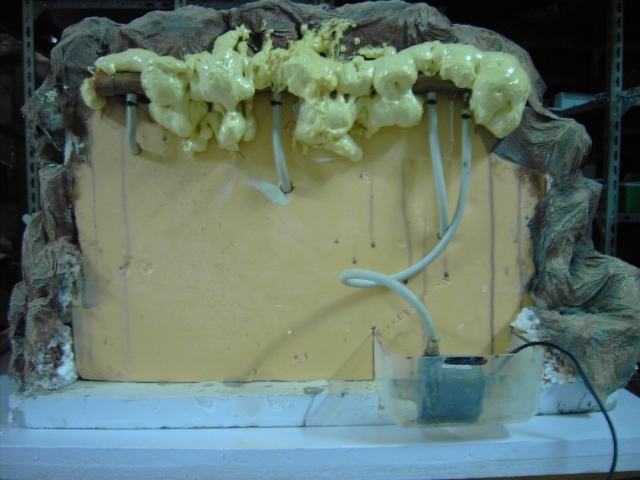

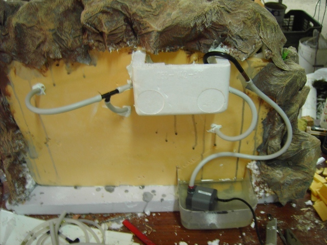

José Gustavo, te contesto aquí a tu privado. Si haces un recipiente con porex y pegas bien con polímero las uniones, no suelen perder agua, ahora bien, si quieres curarte en salud y hacer una cosa segura y duradera, puedes forrar el recipiente interiormente con hule de ese que se suele poner para resguardar la mesa de la cocina, mejor te pongo un ejemplo rápido.
(PICT2649.JPG)
(PICT2650.JPG)
(PICT2651.JPG)
(PICT2652.JPG)
(PICT2657.JPG)
(PICT2653.JPG)

1131
ah vale, esta idea tambien me gusta

David: No acabo de entender la utilidad de esa especie de " cajón" que has colocado donde los enlaces de los tubos.

¿Que has hecho con tu perfil, Conchica? Ese cajón como tú lo llamas, es para regular el caudal de agua de los chorros, al ser una bomba de poco caudal, si obstaculizamos mucho la salida no da un caudal regulado, o sea que saldría más agua por un chorro que por los otros, de esta manera solo tiene que elevar el agua a susodicho cajón, bueno se podrían dar explicaciones más concretas, pero a buena entendedora pocas palabras bastan.

Muchas gracias David, por poner la foto de la parte de atrás de tu fuente, ha quedado muy bonita y original, felicidades. Yo estuve bustando esas piezas en las tiendas de animales de la zona y no encontré nada.

Miguel, eso te pasa por hacer caso a Lilo, ella dijo en tiendas de animales y no has encontrado nada, normal, es en tiendas de mascotas como dije yo, jeje, pero si en tu pueblo no hay de mascotas, pues nada, quizá en el pueblo de Cuco las haya, jeje.

Qué sistema usastes para unir los tres tubitos de cada salida de agua, a la bomba ??

Hola Curro, la primera opción fue la de un deposito nodriza del cual se alimentaban los tres chorros, pero me daban algún que otro problemilla debido a la escasa diferencia de altura entre el deposito y los puntos de salida. Debido a esto, opté por colocar un tubo de cobre de 22 mm., tapado con dos punteras, a este tubo le hice 4 taladros de 6 mm., y le soldé cuatro trocitos de tubo de cobre de 1/4" y ya......lo de más se ve en la foto que adjunto.

Gracias, gracias por contestar. Yo tengo soldador, pero de esos básicos para estaño ¿me serviría para soldar el cobre ?. ¿ Sería mejor encargarlo a un establecimiento que se dedique a este tema del cobre ?...en fin...sigos con mis dudas sobre este tema. Ayer compré en tienda belenista dos codillos en forma de "Y", que me darían dos salidas cada uno..., pero al ser dos "Y" independientes, no sé como podría unirlas a un único tubo nodriza.

Francisco a tu primera pregunta (segun mi punto de vista) el soldador tuyo no sirve para el cobre ya que sera de 11W y creo que hara falta mas potencia aparte de un acido que hay que dar al tubo.
A la segunda y tercera pregunta daselo a un fontanero y le comentas lo que quieres con un dibujo no tendras fugas y pagaras muy poco ( si es que te cobran algo ) y si tienes la fuente enseñasela al fontanero y de esa forma podra ver el que tubo sera el mas adecuado.

Perdona Curro, se me pasó contestar a tu pregunta, pero abuelo lo ha hecho estupendamente, te ha aconsejado muy bien en lo de que recurras a un fontanero, él te lo resolverá en un momento.
Por si te atreves a probar tú te pongo unas fotos con lo básico que necesitas; decapante, estaño lamparilla de butano y un poco de suerte, jeje.
